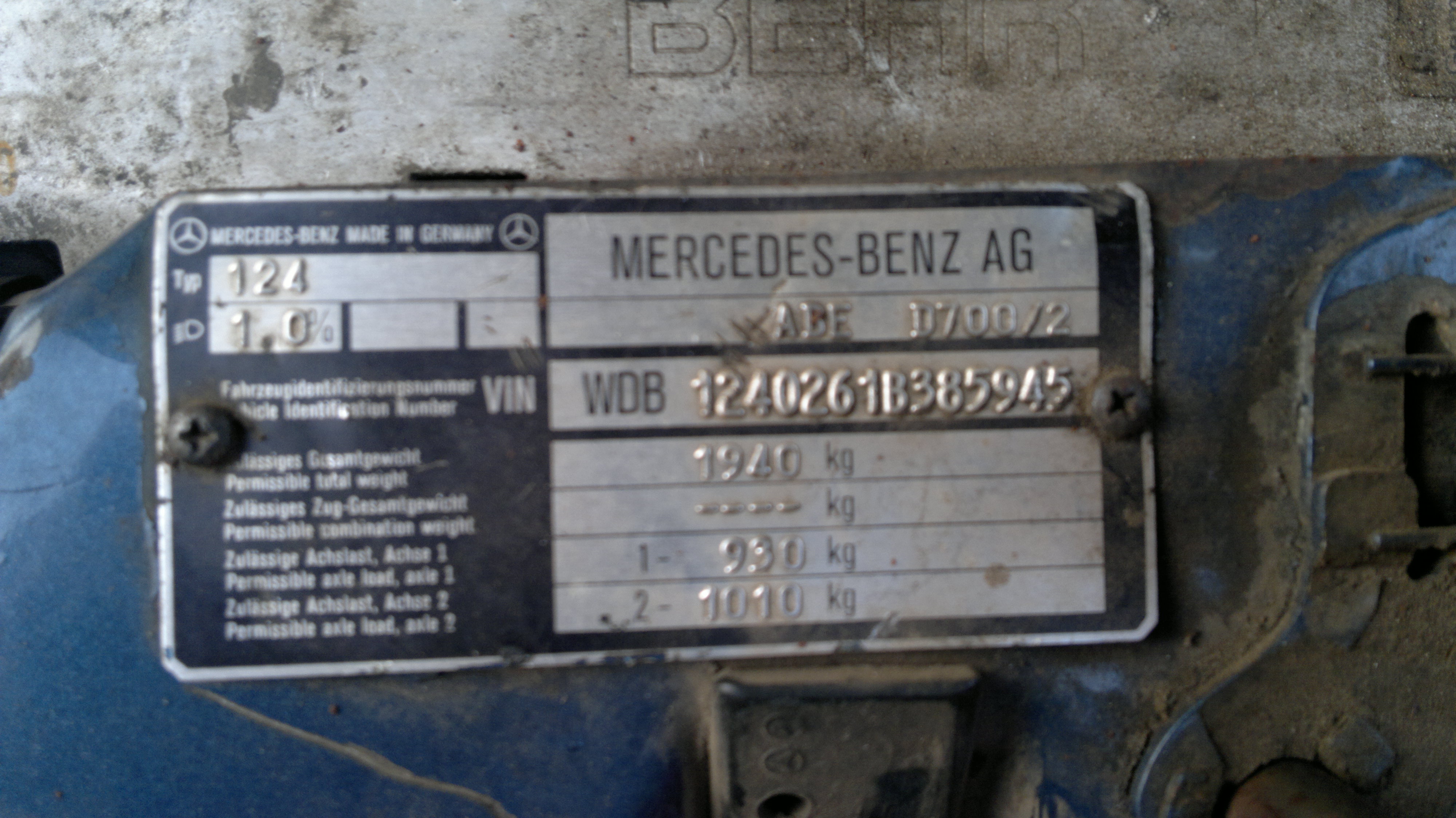

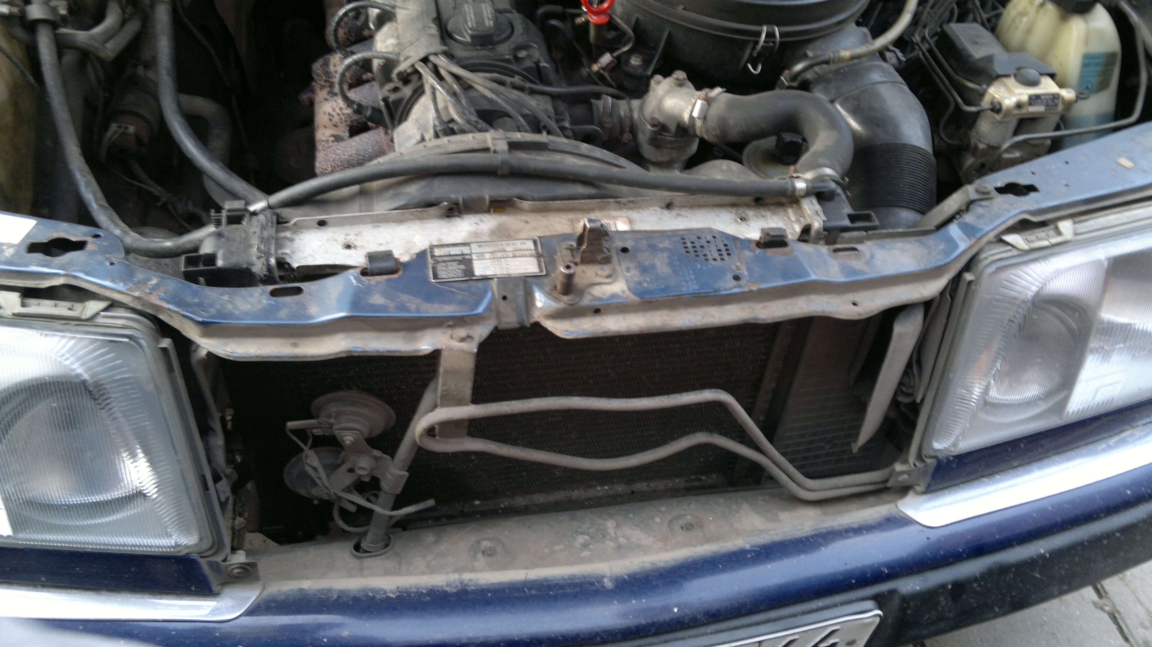

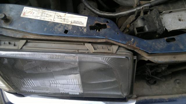

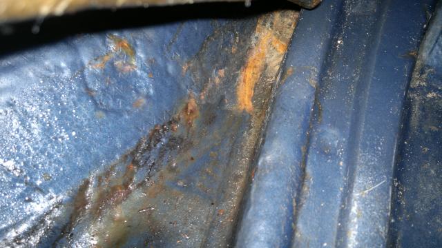

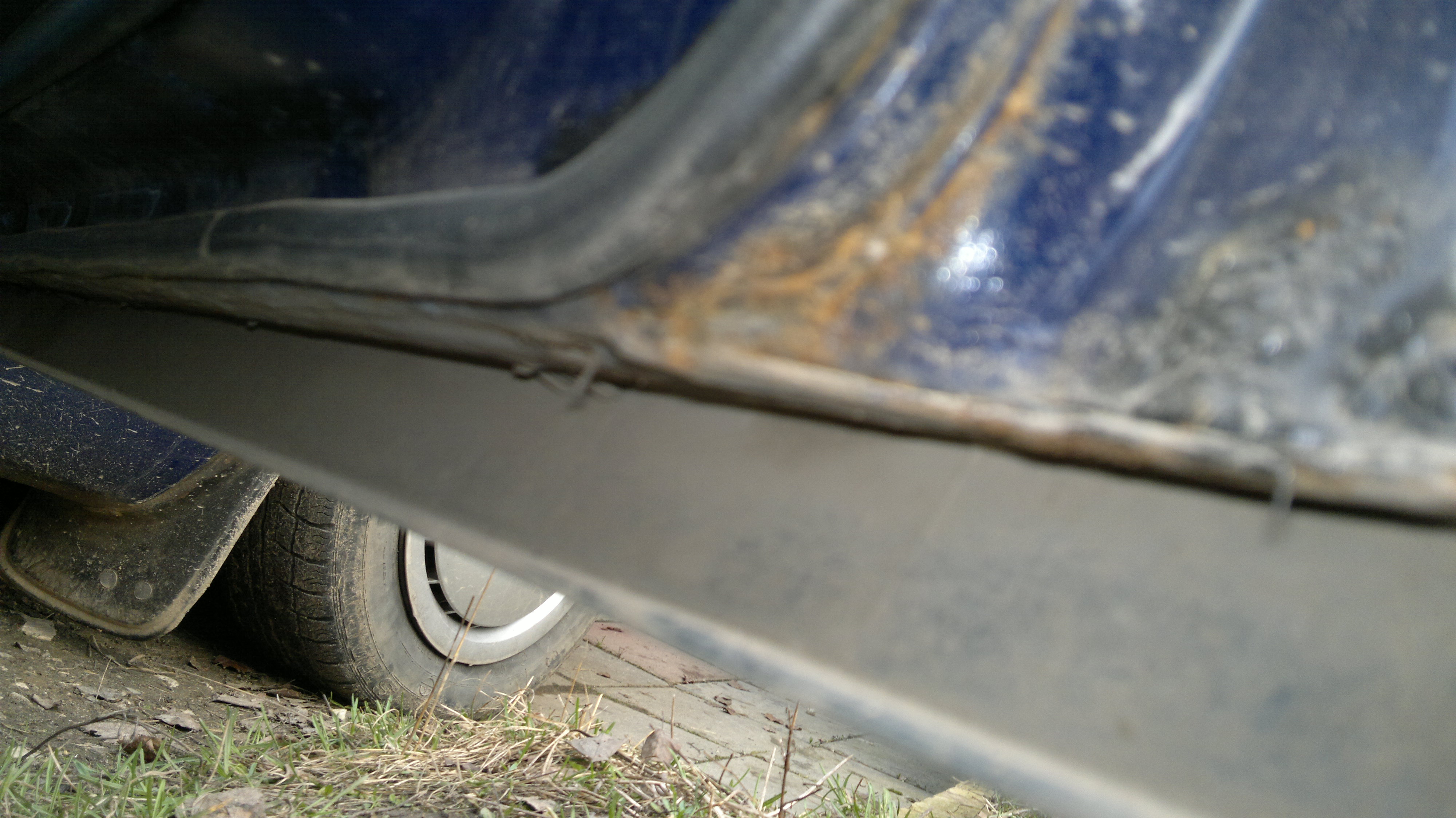

результат осмотра кузова(машина вся крашеная, красил до этого владельца)
#17 ОФФЛАЙН   Алексей Монахов
Алексей Монахов
  • Cообщений: 18
  • Город:Кострома
Отправлено 26 April 2012 - 19:18
еще фото
#18 ОФФЛАЙН   Алексей Монахов
Алексей Монахов
  • Cообщений: 18
  • Город:Кострома
Отправлено 26 April 2012 - 19:21
на подъемнике не поднимал,нету пока возможности
#19 ОФФЛАЙН   Алексей Монахов
Алексей Монахов
  • Cообщений: 18
  • Город:Кострома
Отправлено 26 April 2012 - 19:26
ну и еще фото, что скажете стоит ли он 170тыс реблей , много ли в него предстоит вложить?Странно у него капот выпирает,должно ли так быть? или он уже был битый?
#20 ОФФЛАЙН   Алексей Монахов
Алексей Монахов
  • Cообщений: 18
  • Город:Кострома
Отправлено 26 April 2012 - 19:28
и когда заводишь движок, всегда работает вентилятор, это нормально (103двигатель)
