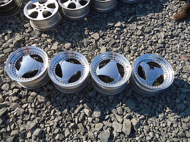

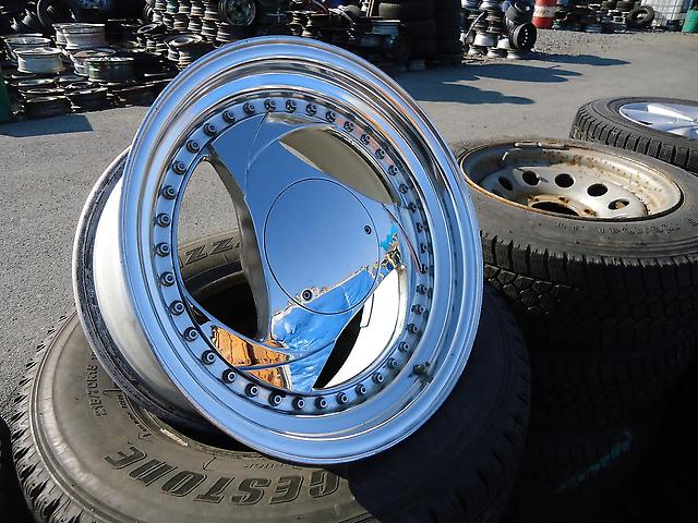

прикупил по дешовке такие вот диски))) на 126) параметры: r16 вылет +26, передние ширина 7 ,задние 8. первый вопрос встанут они без проставок или нет,и второй вопрос какую резину ставить что бы были домиком? или лучше без домика а ровно? посоветуйте плиз и ещё подскажите что это за диски(маде ин жапан) всё что написанно))) спасибо зарание)

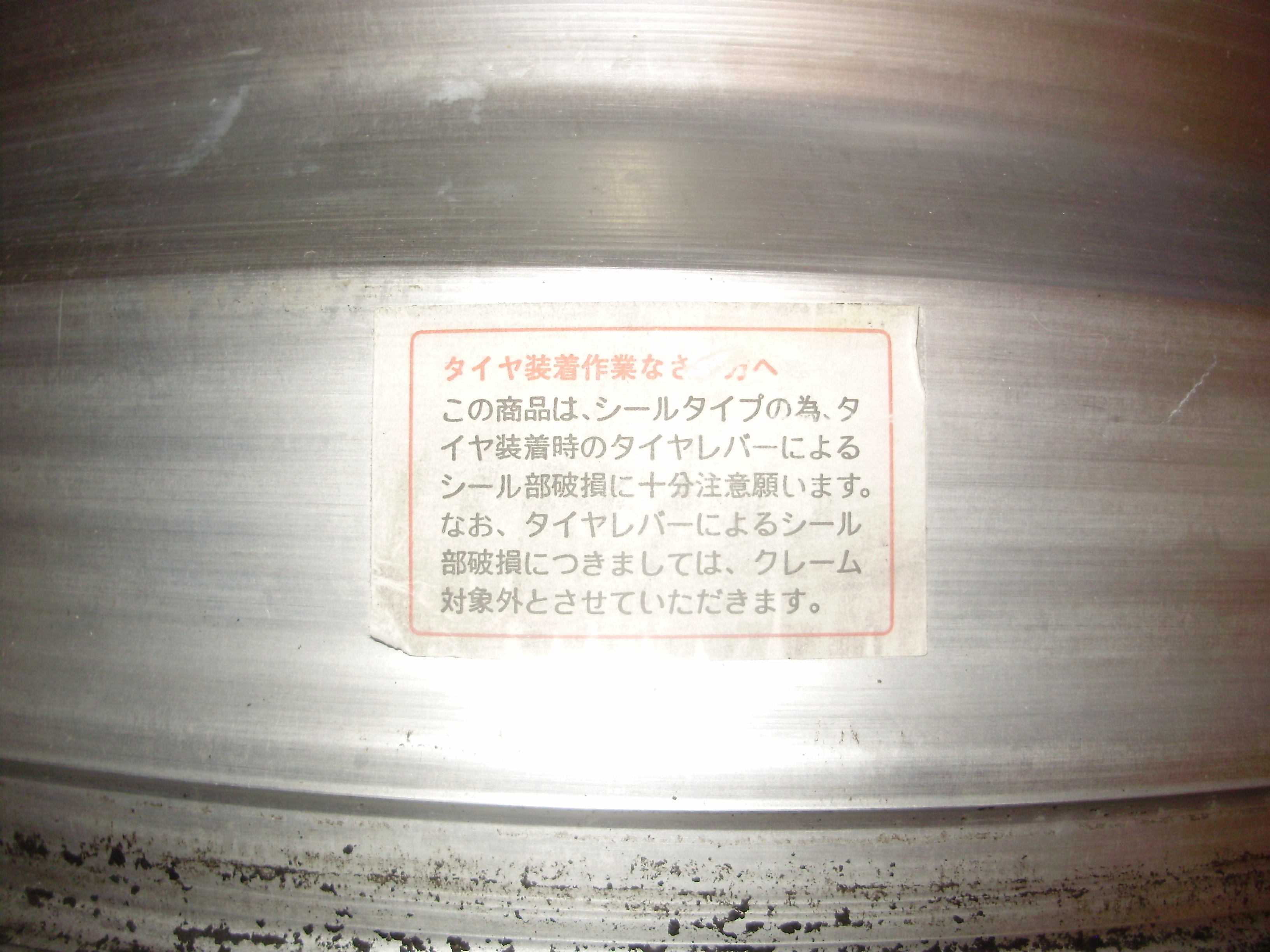

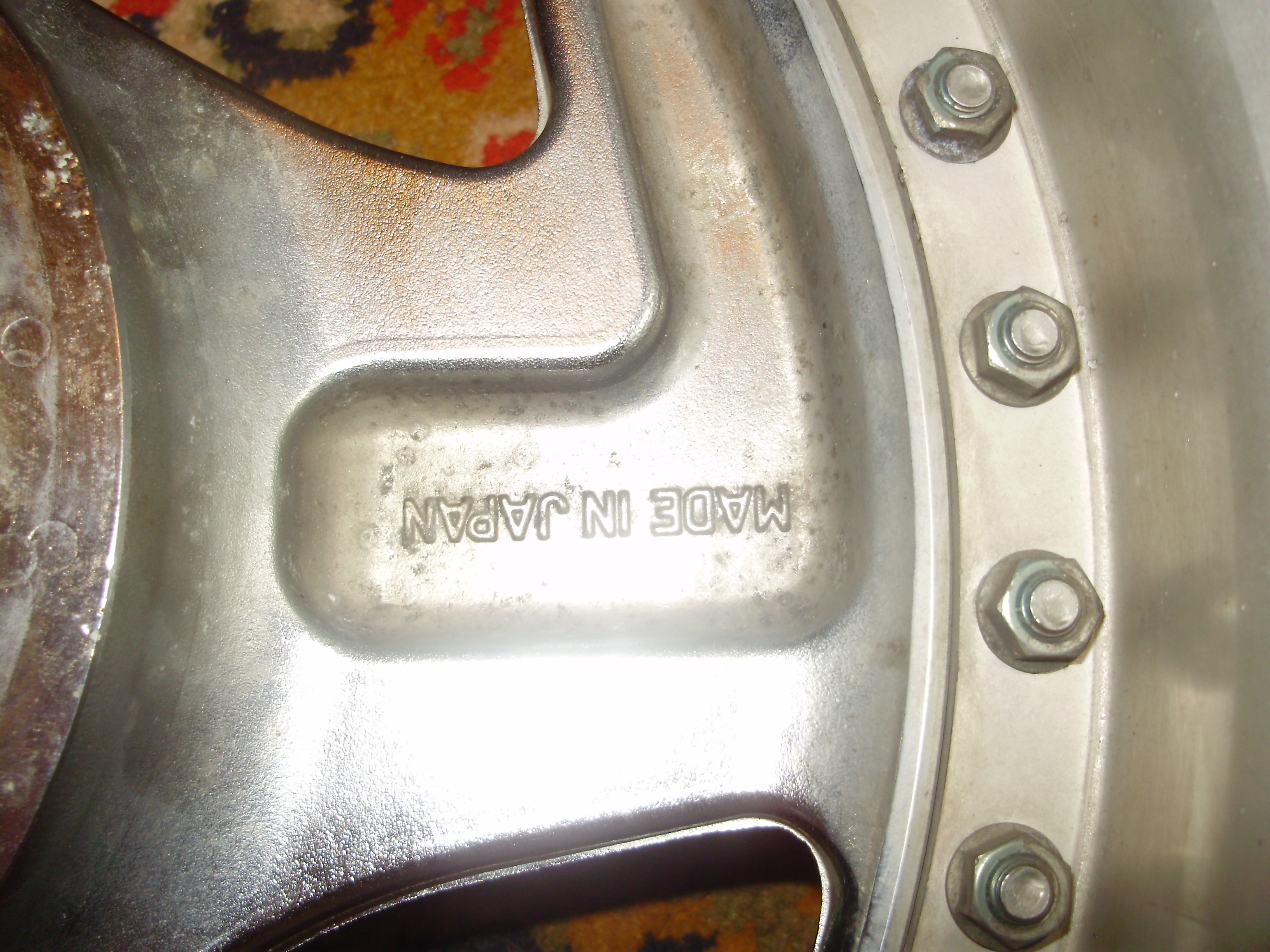

Сделай фотку изнутри диска, там должны быть какие-нибудь надписи..

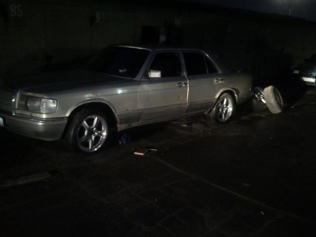

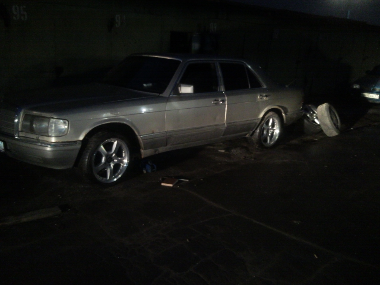

ща сфоткую что в нутри,куплю резину которую посоветуете и выложу как на 126 смотрется))) но мне кажется 55 профиль маленький будет....в том сезоне я ставил лорики(с проставками =5 и = 15мм)-r18 275\35 зад,и 245\40 перед и ничего не цепляло, наверное 55 высота на 16 профиле низковата будет?

Отправлено 25 April 2012 - 18:14
но я бы поставил 225 55 16 назад и 215 55 16 вперед

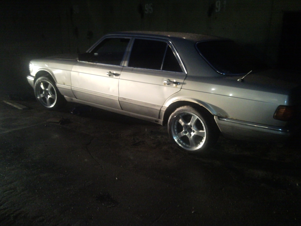

вот смотри какие зазоры были когда 18 дюймов стояли

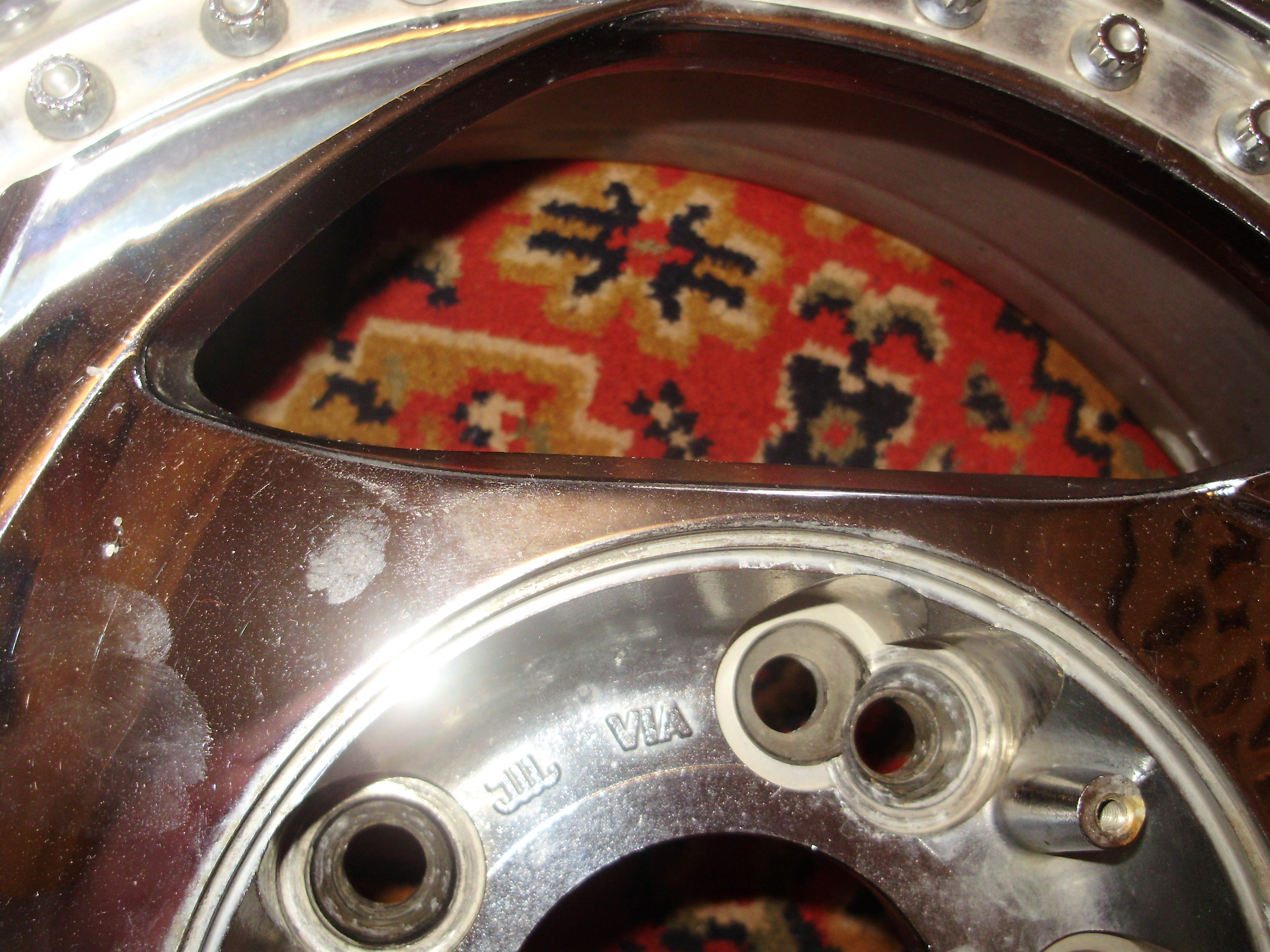

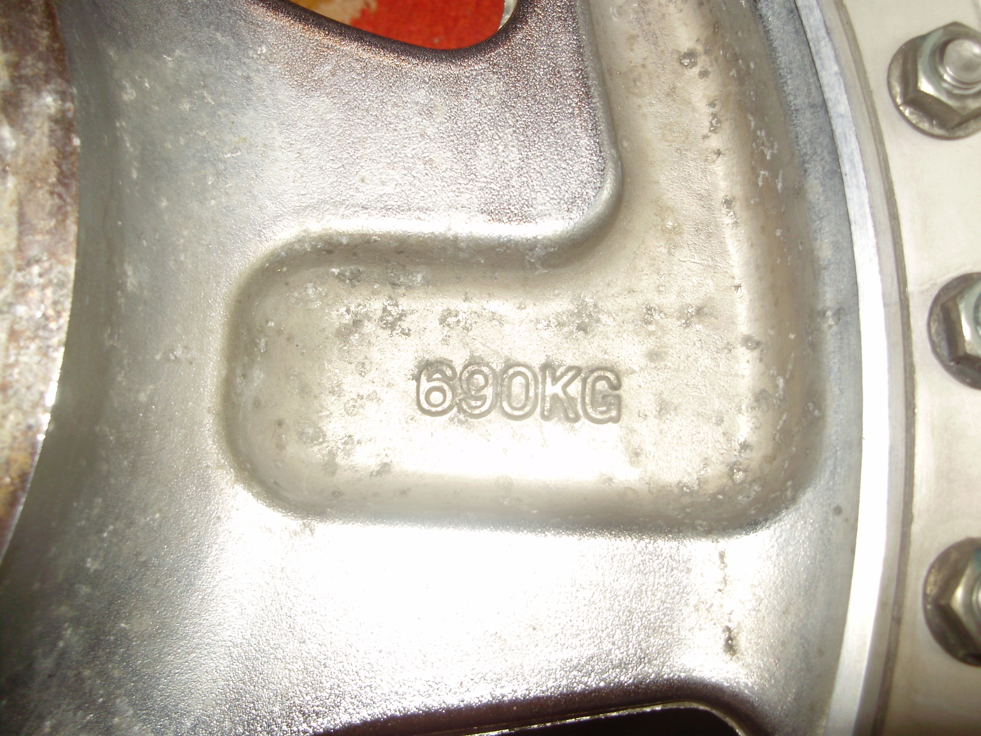

Родной вылет 126-го 25мм. так что перед встанет как надо, зад думаю тоже...
Резину домиком с какой целью? поставь нормальную резину и не мучай подвеску и сам не мучайся :)
126 300se 1987 акпп. кожа рожа все дела.

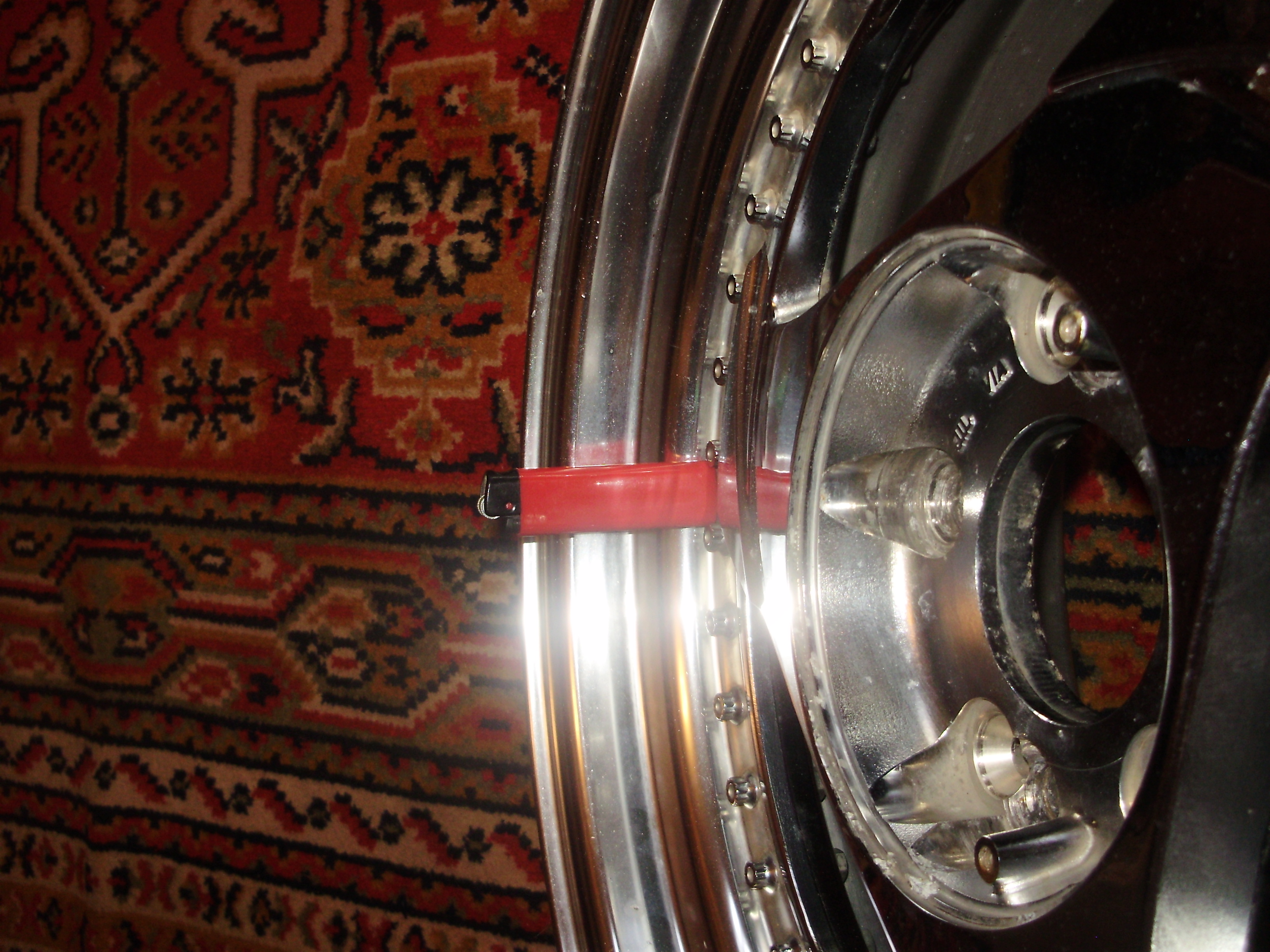

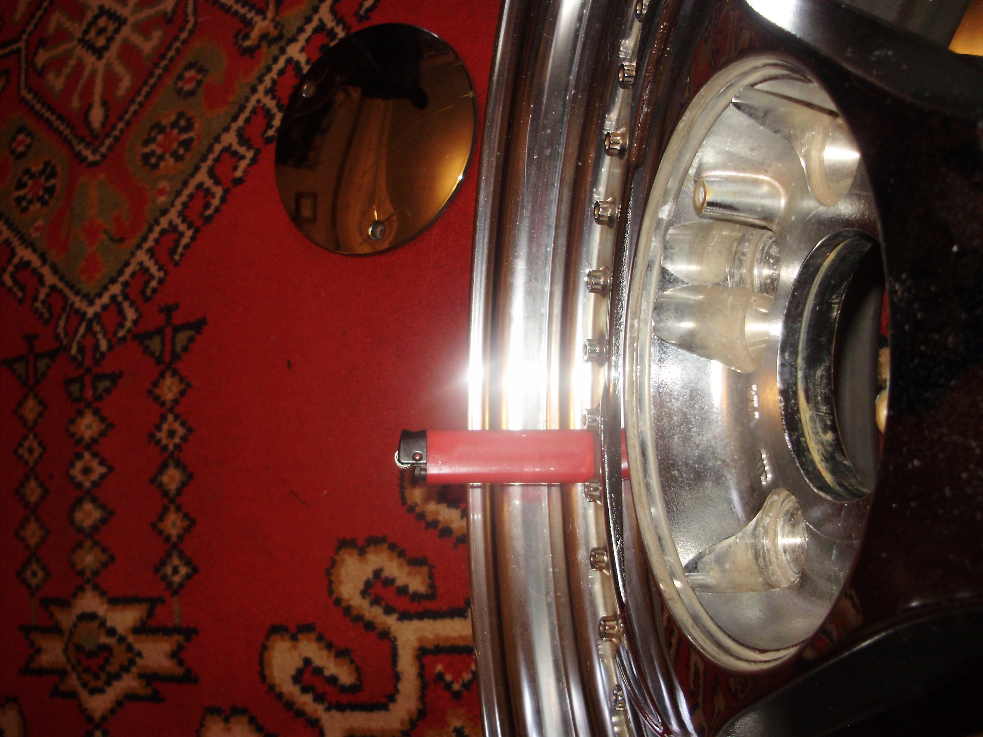

Отправлено 25 April 2012 - 18:32
