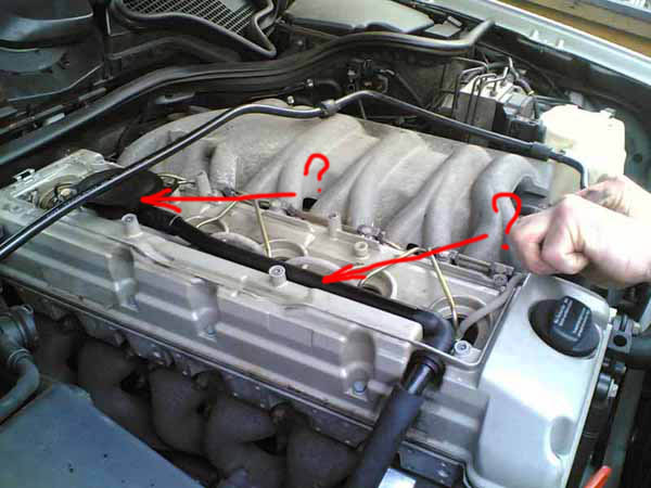

помогите чайнику! что за трубка отмечена на фото и к чему она подходит? за что всё это отвечает?
объясните пожалуйста
Om606 под крышкой

Вентиляция картерных газов. "Сапун" это...

Это вентиляция картера. Идет во впуск перед турбиной. Задача - сжечь картерные газы в угоду экологии.
А какие с ней проблемы, кроме того, что сопливить соединения могут?

спасибо за пояснения! просто трубка отвалилась совсем, вот и запаниковалЭто вентиляция картера. Идет во впуск перед турбиной. Задача - сжечь картерные газы в угоду экологии.

w210.020машина какая ? или будем гадать?
om606.912
#9
Отправлено 25 April 2012 - 21:57
Тогда на фото в верху не она. Там турботрахтор сфотографирован.w210.020
om606.912
#10
Отправлено 25 April 2012 - 22:17
это я знаю, просто фото своего не нашел.Тогда на фото в верху не она. Там турботрахтор сфотографирован.

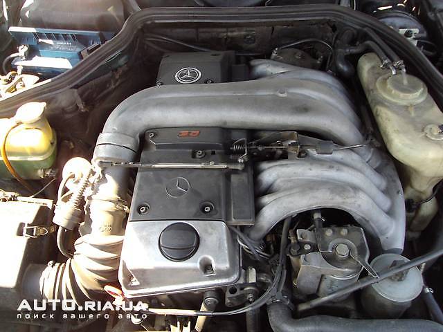

Здравствуйте, мерсоводы. Помогите советом. Двигатель ОМ 606. Возле тросика (акселератора) есть тягя для чего она? И суть вопроса, а если её нет, это плохо? Заранее благодарен.

тяга регулирует воздушную заслонку при работе EGR если его заглушен то сними внутри заслонку еще чтобы небыло сопротивления потоку воздуха на впуске

Всем спасибо за ответ. Заглушил.
