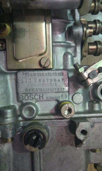

кстати вот

судя по всему у меня 50... а чем грозит это насосу, либо мотору?
в смысле - допустим подачу увеличили - движок радуется, а насос?
т.к. и то и другое новое - хочется просто не угробить а проездить лет эдак 10-20 еще на них :mrgreen:
Ничем не грозит, просто ехать не будет, хотя это надо спрашивать у тех кто менял и всё поехало. Что у них за насосы и как регулировали..
