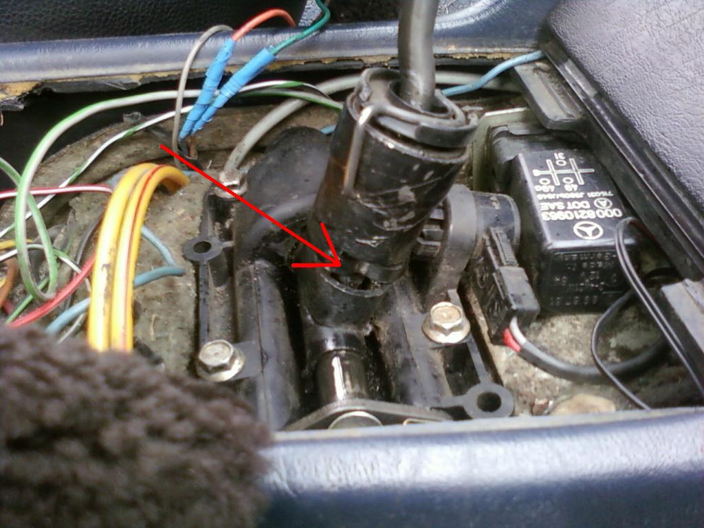

так как авто уже не молодое думал что это нормально, но вот на доноре задняя включалась при поднятии ручки КПП и до упора влево , а на моём и без поднятия . На светофоре частенько включалась задняя скорость вместо первой , очень не удобно особенно когда плотный поток и какой нибудь водятел прижмется к бамперу.
Решил я поменять ручку КПП полностью с механизмом переключения . Взял с донора с Дизельного думал что разницы ни какой, ан нет ошибался : 1) не там стоит лягушка заднего хода , и вообще не такая как у меня (меньше по размеру и вкручивается , а у меня на защелке) :confused:
2) рычажок задней скорости загнут по другому :bangheat:
в общем малой кровью не обойтись :moderator:
стал разглядывать свой механизм переключения , и вот постигла меня светлая мысль :super: поджать ограничитель , который отвечает за ход рычага переключения .
вот этот
после этих манипуляций задняя скорость перестала включаться в место первой. Ура победил и осталось все родное .
механизм не обязательно снимать , снимаем панельку ставим рычаг в положение 3-й скорости и аккуратненько бородочком подстукиваем до нужного результата.
Этот упор предназначен для удержания механизма заднего хода. Твоё действие было логически правильным. Если не видел, то ознакомься с конструкциями кулис W123. Особенно последнее фото.
вот именно такую темку я и искал :bangheat: только безрезультатно , огромная благодарность , что ткнули носом :redface:
