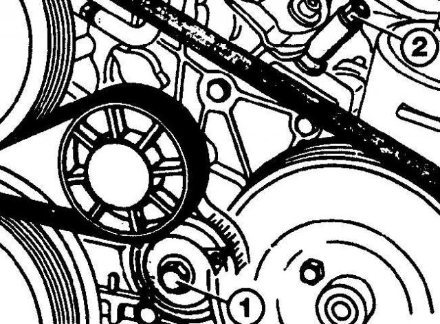

Всем доброе утро! Засвистел ремень, хотел подтянуть, посмотрел по книжке что надо крутить натяжную гайку №2. Покрутил и никакого толку, она вообще выпадывает, знакомый посмотрел и сказал что она должна за что -то зацеплятся и натягивать ремень. Натянули ремень вручную, но натяжка опять стала такой как была, т.е. слабой. Подскажите что делать(((((((

откручивать болт номер 1, скидывать ремень, снимать узел в сборе, смотреть что сломалось и менять на новое-ремкомплект в экзисте есть-стоит гроши. Или тяга лопнула или ухо на натяжной шайбе отвалилось.В лучшем случае просто выскочила(тяни за гайку номер 2, и смотри есть ли на конце штока крючок-если нет то меняй тягу).
Плюс сайлентблок скорее всего уже лопнул. Весь узел в сборе стоит в районе 2700 уплей так что тож не очень большие деньги для запчасти которая 20 лет служит.
А можешь дать ссылку на эту картинку в экзисте?

http://exist.ru/cat/...des/18/52200000
ткни в квадратик ременный привод и выбирай чаво нужно. тав есть и мелочёвка поотдельности и узел в сборе
Сань! маленькое уточнение. то что стоит 2700р, проходит не 20 лет, а в лучшем случае, пару лет...

Это и есть ухо натяжной шайбы?
В Экзисте оно отдельно продаётся?

да это оно продаётся вместе с стержнем
