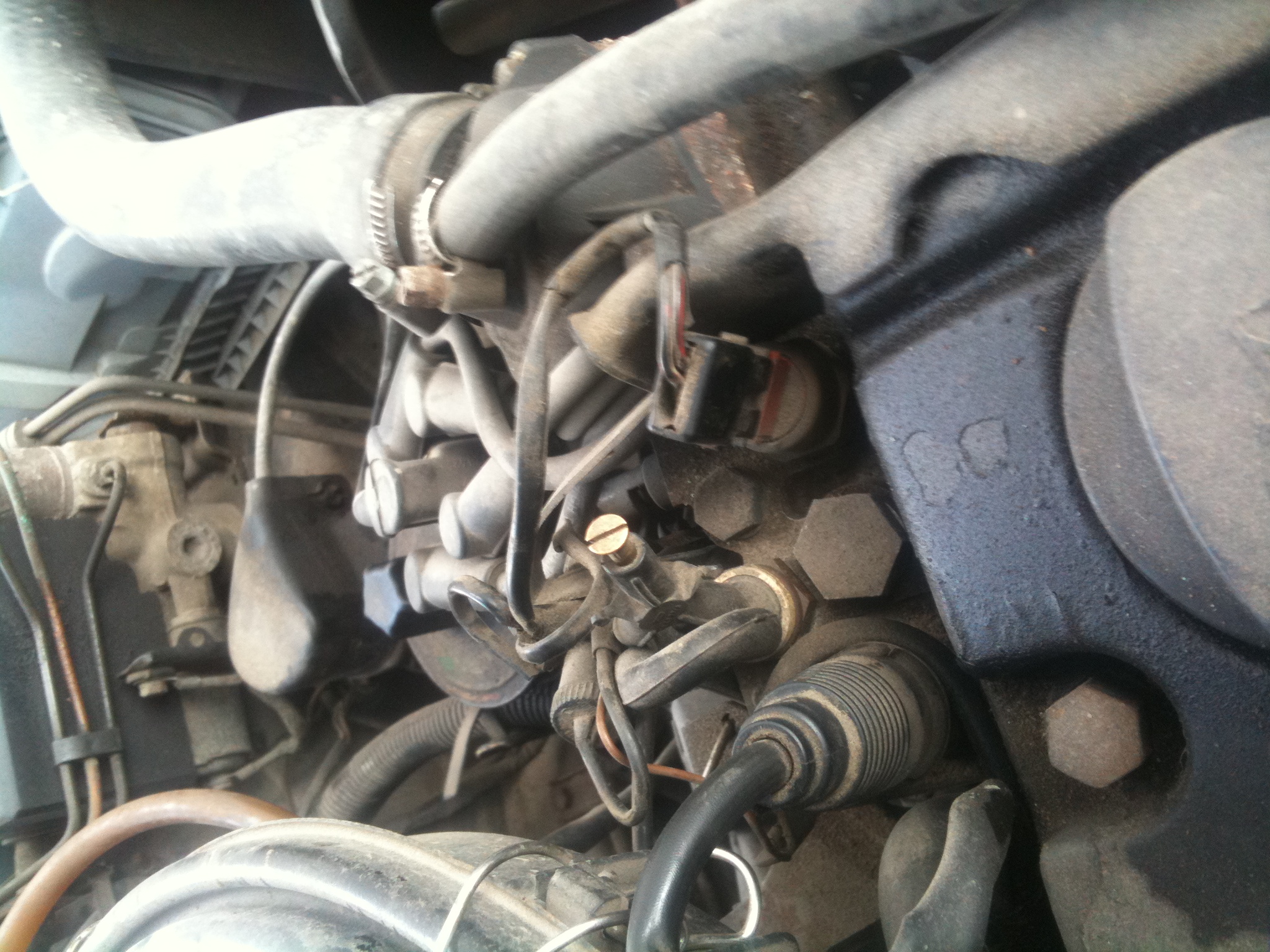

#10 ОФФЛАЙН   mb60
mb60
  • Cообщений: 9
Отправлено 26 April 2012 - 16:08
там у меня еще какой то шланг заглушен... сейчас схожу сфоткаю
#11 ОФФЛАЙН   mb60
mb60
  • Cообщений: 9
Отправлено 26 April 2012 - 16:13
вот фото
#12 ОФФЛАЙН   Albert 144
Albert 144
  • Cообщений: 1405
Отправлено 27 April 2012 - 08:44
Попробуй скинуть разъем с датчика.
Шлан точно куда-то должен идти, но это смотреть надо.

#14 ОФФЛАЙН   mb60
mb60
  • Cообщений: 9
Отправлено 27 April 2012 - 09:38
Какой именно ?
И не датчик надо замыкать, а снятый разъем датчика. Зажигание включал ?
Машинку здесь :
пропиши.
Может банально предохранитель на муфту умер.
Вобщем, включал зажигание, потом снял разьем(двухконтактный, который на фото) и замыкал и сам датчик и разьем, но эффекта не было. Сегодня посмотрю предохранитель, отпишусь.
