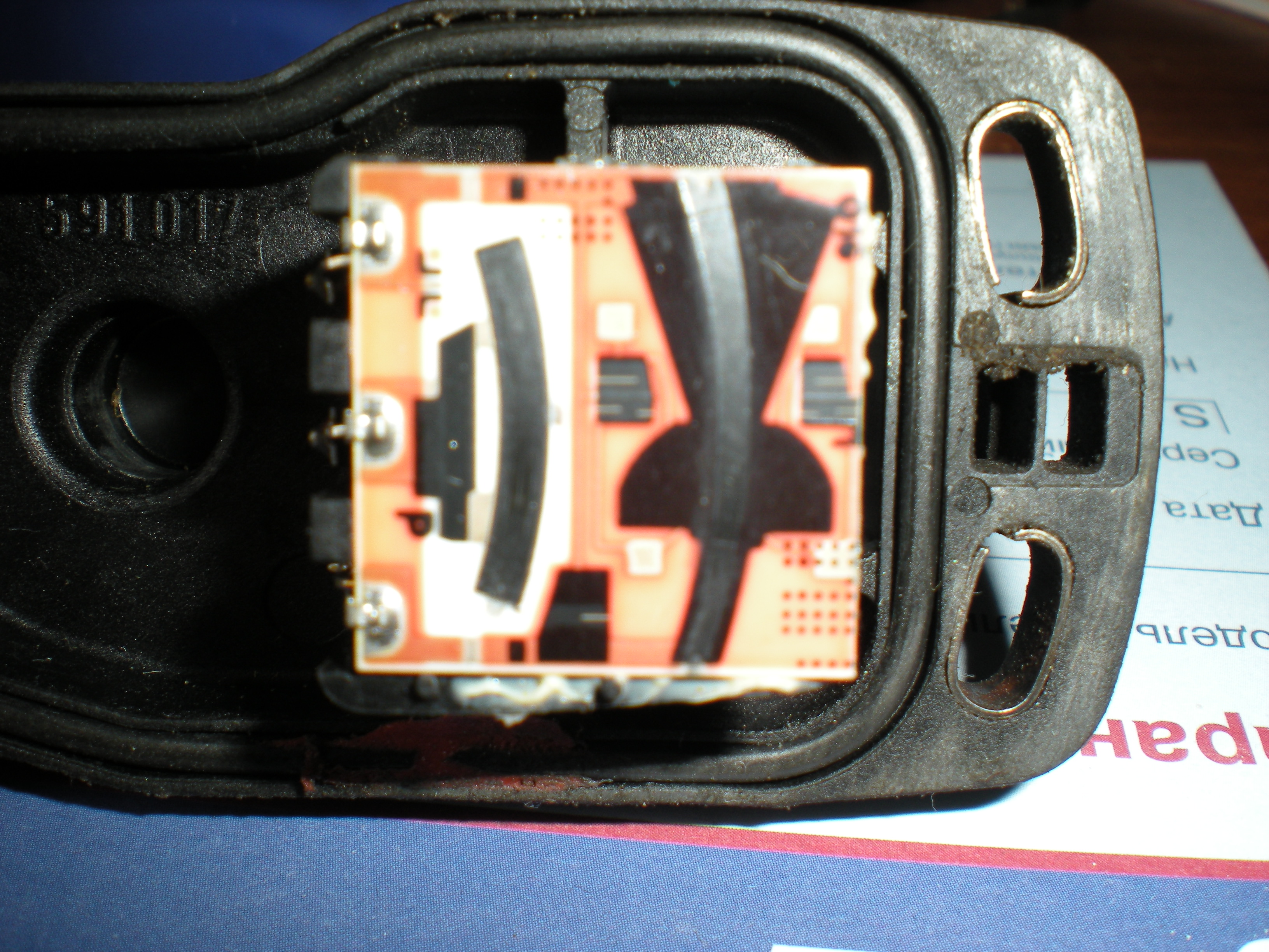

вот откопал какой-то, каюк ему да? я правильно понимаю, что все черное должно быть ровное и плоское? а у этого дорожка такая ровная, но без царапин...
