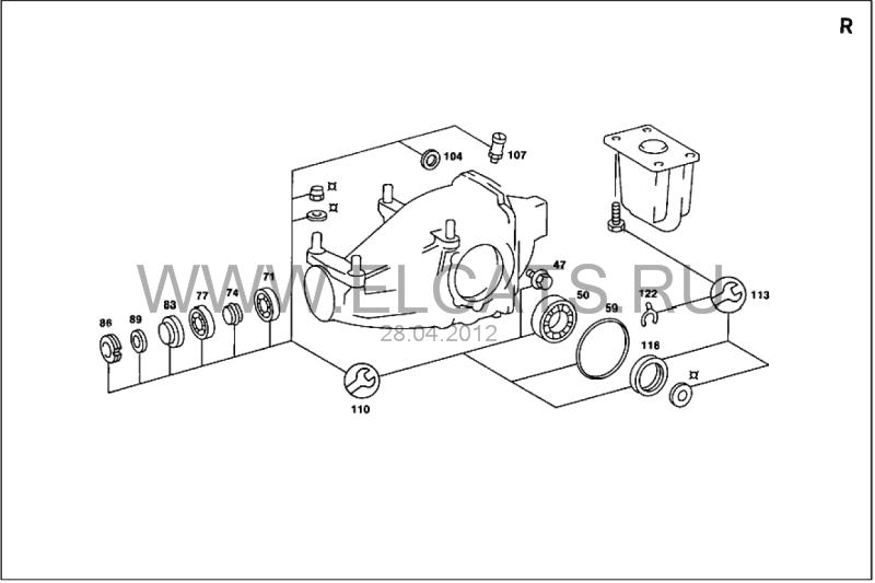

Подтекают сальники заднего моста. Собираюсь все это дело поменять.
Подскажите, что лучше:
Поменять просто сальники 83 и 116 или вместе с подшипниками 50
Так как буду менять в сервисе, то хотелось бы узнать, насколько это трудозатратно.

Привет, время найдешь-звони! И незабудь позицию 86

Привет. Время есть. Гайка 86 тоже есть.

Если не ошибаюсь, при замене сальника хвостовика, нужно менять распорную втулку, которая обеспечивает натяг переднего подшипника редуктора, как в задних подшипниках. Какой ее номер не в курсе?

A 108 353 00 42

Редукторы были двух видов. С боковыми чашками подшипников и без. Первый имеет по бокам 6 болтов. У них разные сальники шрусов.
Для первого сальники шрусов - А 020 997 25 47 (45x65x11), второго - A 003 997 83 47 (45x85,3x10/18).
