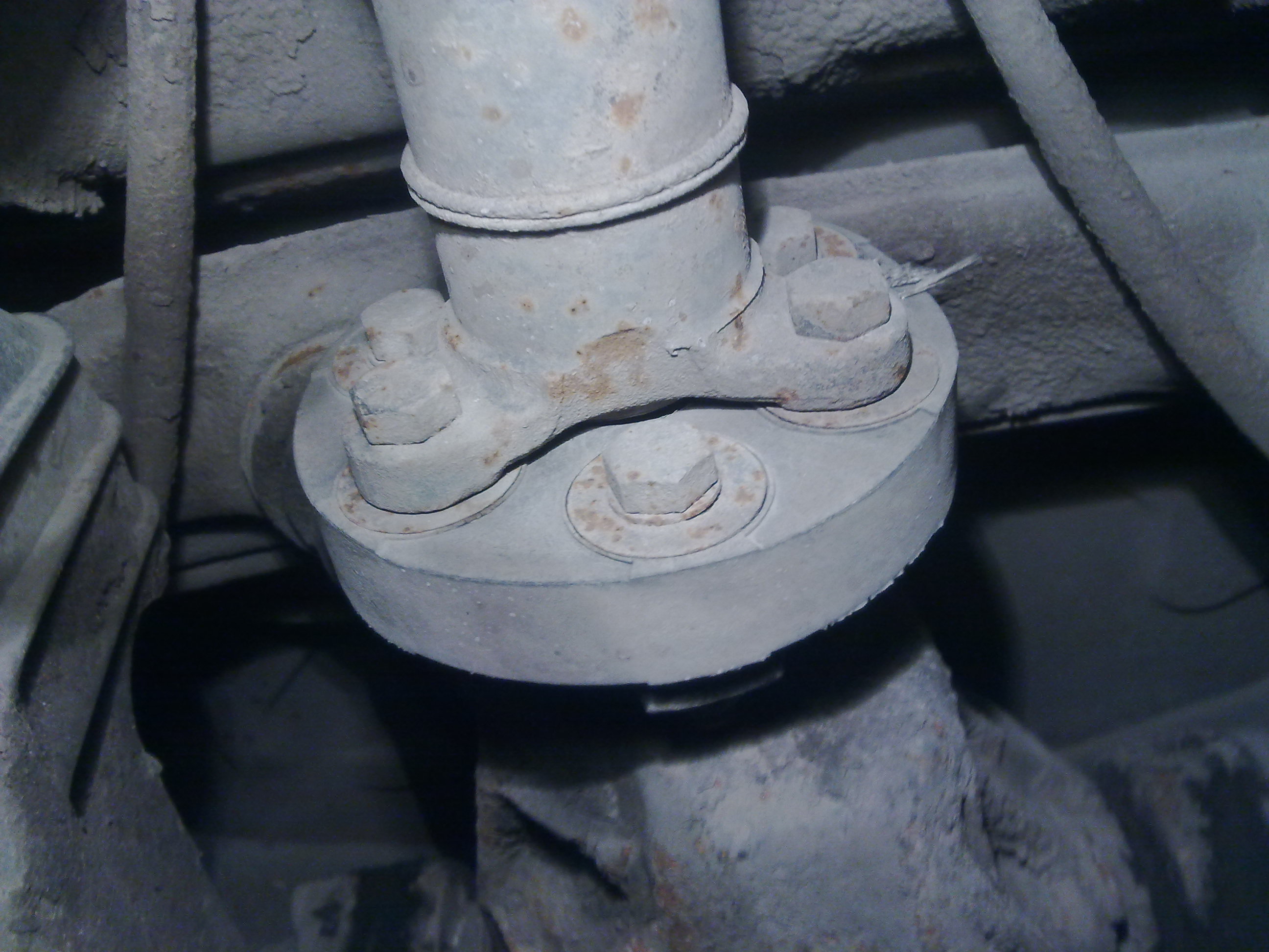

муфта которая возле коробки стоит целая, а вот соединение с редуктором стоит под вопросом она просто надета на хвостовик, должно ли там быть какое то крепление или нет, если да то какое!

с редуктора выходит хвостовик, а на него надевается муфта, так?

примерно так
