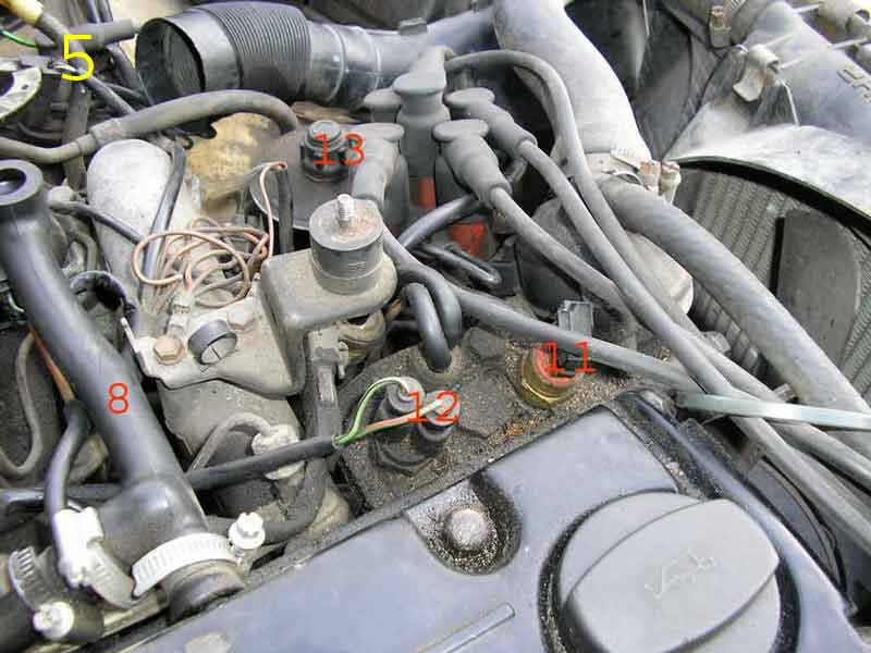

Всем привет
Хотел бы уточнить номер детали.
Интересует фишка на датчик ДТОЖ
Как здесь под номером 12
У меня провода были приколхоженны бывшем хозяином, а именно припаянны к датчику. И сейчас один из них оторвался. Опять колхозить и припаивать я не хочу.
И поэтому интересует номер
Как я понял
это сама металическая втулка: A 003 545 26 26
А это резиновоя изоляция: A 011 545 85 28
Я правильно понял??

По номерам не скажу, не помню где то записано было когда менял, а вообще просто в любом магазине автозапчастей спрои ДТОЖ с двумя выходами если с кондером то синего цвета, если без то зеленого. Зелный бош 1700р. стоил.
