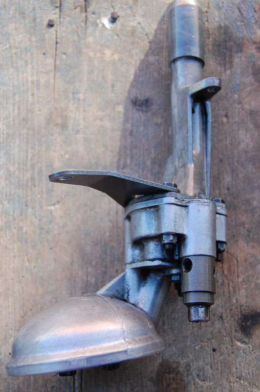

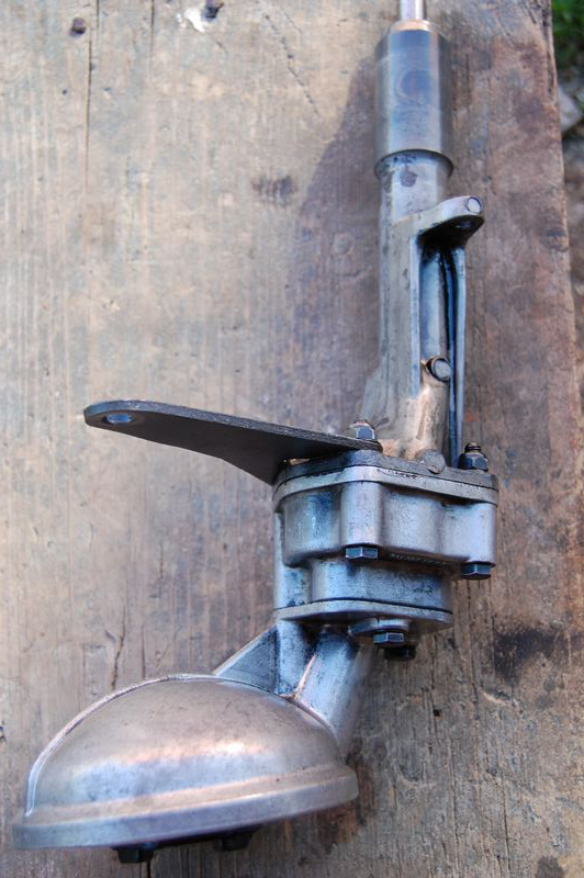

1. Так если тяжело вращается коленвал после затяжки крышек это хорошо или плохо?
2. и чем отличаются эти насосы? и если стоял 1 то можно поставить второй и что нужно смотреть?
Нет только 1-й вариант, 2-й от бензодвигателя. Реукционный клапан у последнего в блоке. У тебя давление не будет стравливать, выдавит все.

Нет только 1-й вариант, 2-й от бензодвигателя. Редукционный клапан у последнего в блоке. У тебя давление не будет стравливать, выдавит все.
дело в том что 2 насос с моего дизеля который приказал долго жить (рассыпалось два поршня) и отъездил я на нем тысяч 100 а сколько у предыдушего хозяина не известно. вот я и думаю может у меня в старом блоке стоит гдето Редукционный клапан? да и на первом моторе фильтр снизу как на автобусах а на втором сзади сверху как у всех.

по насосам кто нибудь ответить может? есть ли в моторе редукционный клапан и где он стоит.
тот что без клапана стоял на моем моторе и ничего не выдавливало.
и еще почему может не быть давления масла? то что с клапаном давал давление 0 хотя снятый плевался. причем проверял на солярке.
кстати на обоих насосах одинаковые номера. на всасывающей 1151860101, где шестерни 1151800102, на приводе 1151800103
На дизелях стоИт в насосе - как указывалось выше. На карбюраторных - в блоке.
крутится тяжело но вроде без закусываний.
Тяжело - это не очень хорошо. Проточенный "в размер" коленвал в соответствующих вкладышах должен крутиться достаточно свободно. Что в Вашем понимании - тяжело?
Разные, видимо, только корпуса насосов.
так у меня стоял в дизеле 2 насос. так какой мне ставить? или спрошу по другому где в бензиновом моторе стоит клапан? может у меня так же наколхоженно было.
с небольшим усилием если вращать за моховик вращается равномерно без подклинивания. за хвостовик коленвала без моховика руками не провернуть. токарь сказал 0.75 точил. ради эксперимента поставил вкладыши 0.5 стал как говно в прорубе болтаться.
так мона ставить оба или нет? и почему номер начинается на 115 а на дизеле вроде насос на 616 начинается
На блоке(в передней части). Там есть шестигранная пробка, под ней и стоит клапан.
В принципе, нормально, если для проворачивания нужен рычаг чуть больше.
Я говорил про корпуса, это деталь, в которой размещены шестерни. А маслоприёмник, шестерни, и верхняя часть - возможно, одинаковые. Соответственно, и насос в сборе имеет другой каталожный номер. Точно не скажу - сужу по фото.
Может клапан заклиневший? На снятом сопротивление на выходе нкакое, а на моторе через все каналы/зазоры уже не мог качать и травил через клапан, как-то так. Больше маслу деваться некуда, если конечно насос был в масле перед установкой. Сухой сам масло не закачает.
Можно разобрать насосы, померить щупами зазоры между шестернями, между шестернями и корпусом и поставить с меньшими зазорами в нужный корпус.
ладно с насосами все понятно качают оба. тот что без клапана даже пободрее. и он работал 100% а второй я в работе не видел. видел толька как он мне мотор ушатал. (правда сам виноват на давление после первого пуска не посмотрел) вкладыши и умерли. Были ли модификации с клапаном внутри насоса? я это к чему. насос стоял и работал. значит клапан либо в насосе (маловероятно) либо гдето в масляной магистрали. вопрос где он может стоять?
а насос должен в себе держать масло или сразу сливаться? ну тоесть так опускаю в емкость с жидкостью. насос сухой. кручу молчит. заливаю сверху жидкость. начинает качать. постоит минут 5-10 и опять сухой и не качает. и как он должен качать. мона както проверить производительность.
