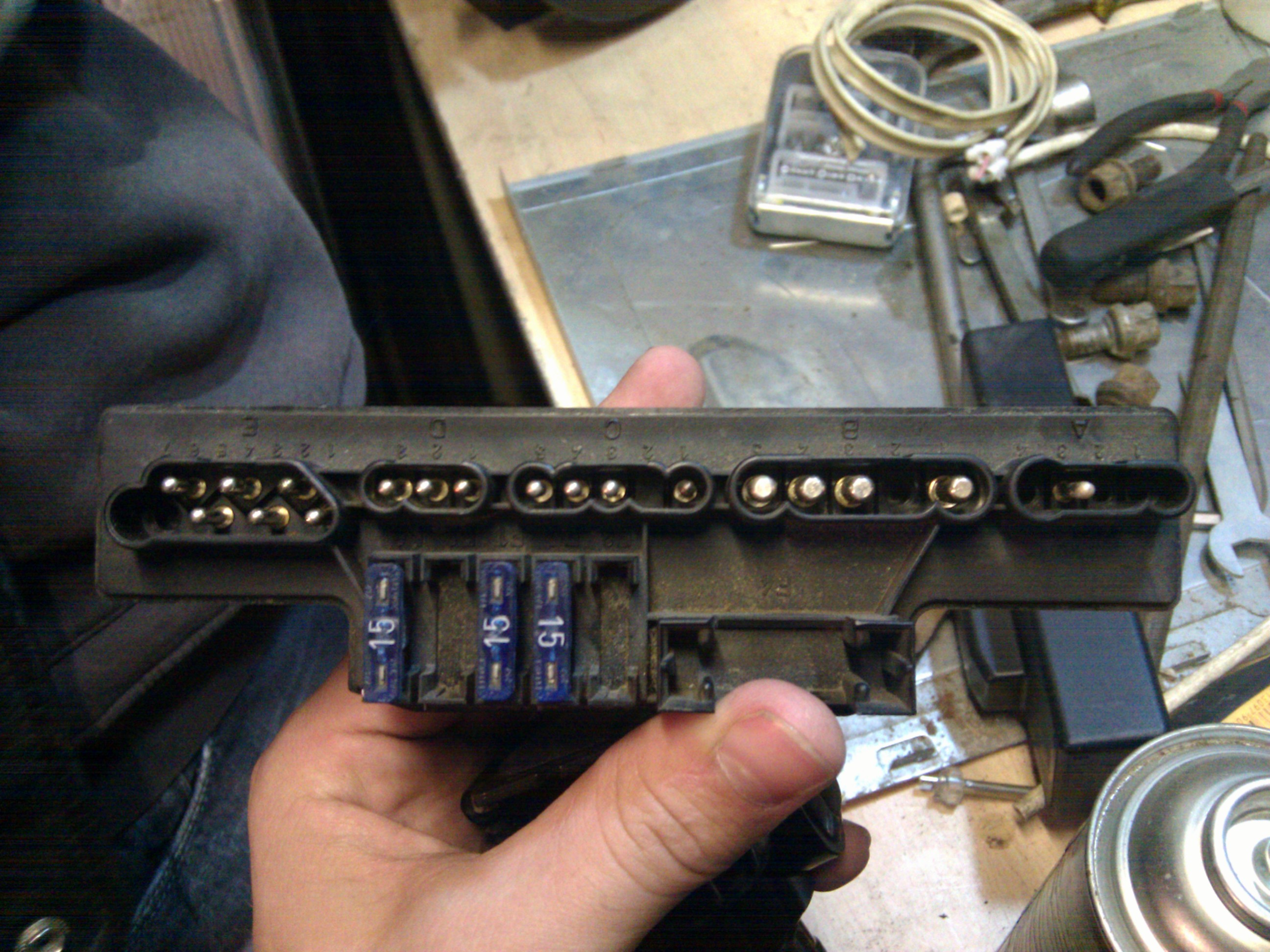

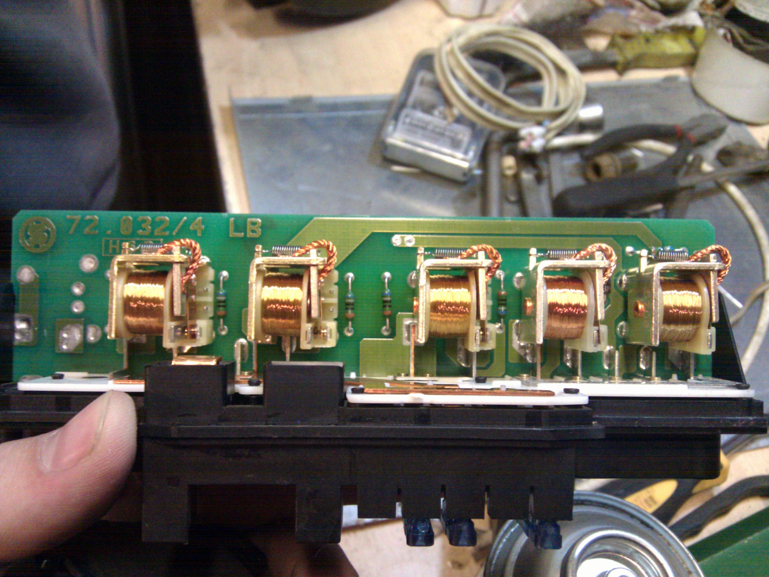

Блок снимал, разбирал- внутри как новый. контакты все в порядке. там в коробке с эл. блоками все сухо. вчера разбирал коробку с релюшками, на ней несколько предохранителей было- предохранители целые, релюшки внутри как новые.
Вечером дойду до гаража- буду искать +12вольт на блоке

Блок с релюшками на фотке; в нем все целое, предохранители целые.

фотки не приложились.
кажется мой блок и не должен поддерживать светодиодные коды.

блок что на фото - посмотри там места пайки около реле и околоконтаков - нет ли трещин - если есть - пропаяй.
