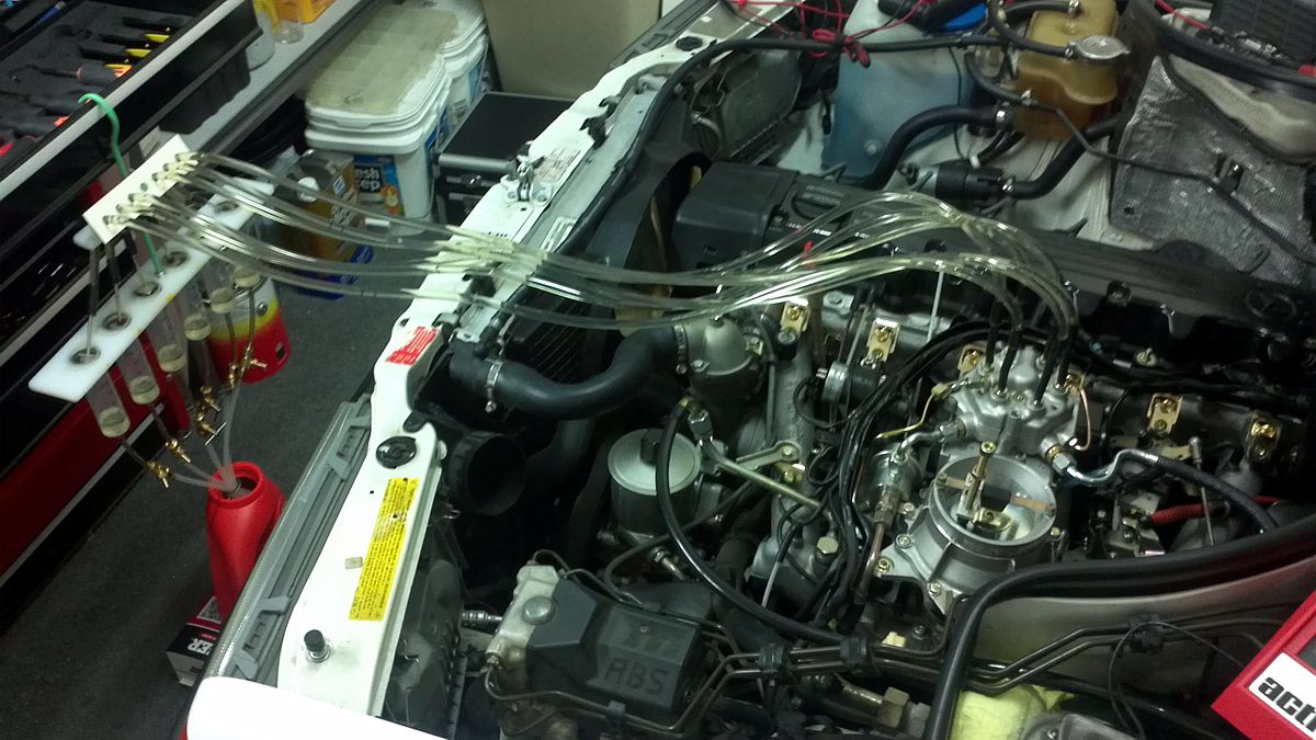

В нижних камерах давление системное т.е. 5.5 бар.
Проверял слив - норма. 150 мг за минуту.
Кирдык мембране? Или ещё какой косяк может быть?
Нет противодавления

Делалось вот что:
дозатор разбирался, чистился, мылся в ультрозвуке (45 мин). Замена всех резинок (мембраму оставил родную ьак как состояние норма)
Настройка налива по каналам. Все в норме.
Собираю, пробую завестись - ноль. Регулирую напорный диск винтом СО. Ноль.
По ВИСу получается, необходима проверка давления. Втыкаю манометр.
Системное 5.5 бар. В нижних камерах то же самое, т.е. 5.5 бар.
Проверяю слив. 150 в минуту.......
Вот сижу, чешу "репу", что может быть..

подкапотное красава
все бы так следили .если учесть судя по красной наклейке кондиционера машина до 92 года
