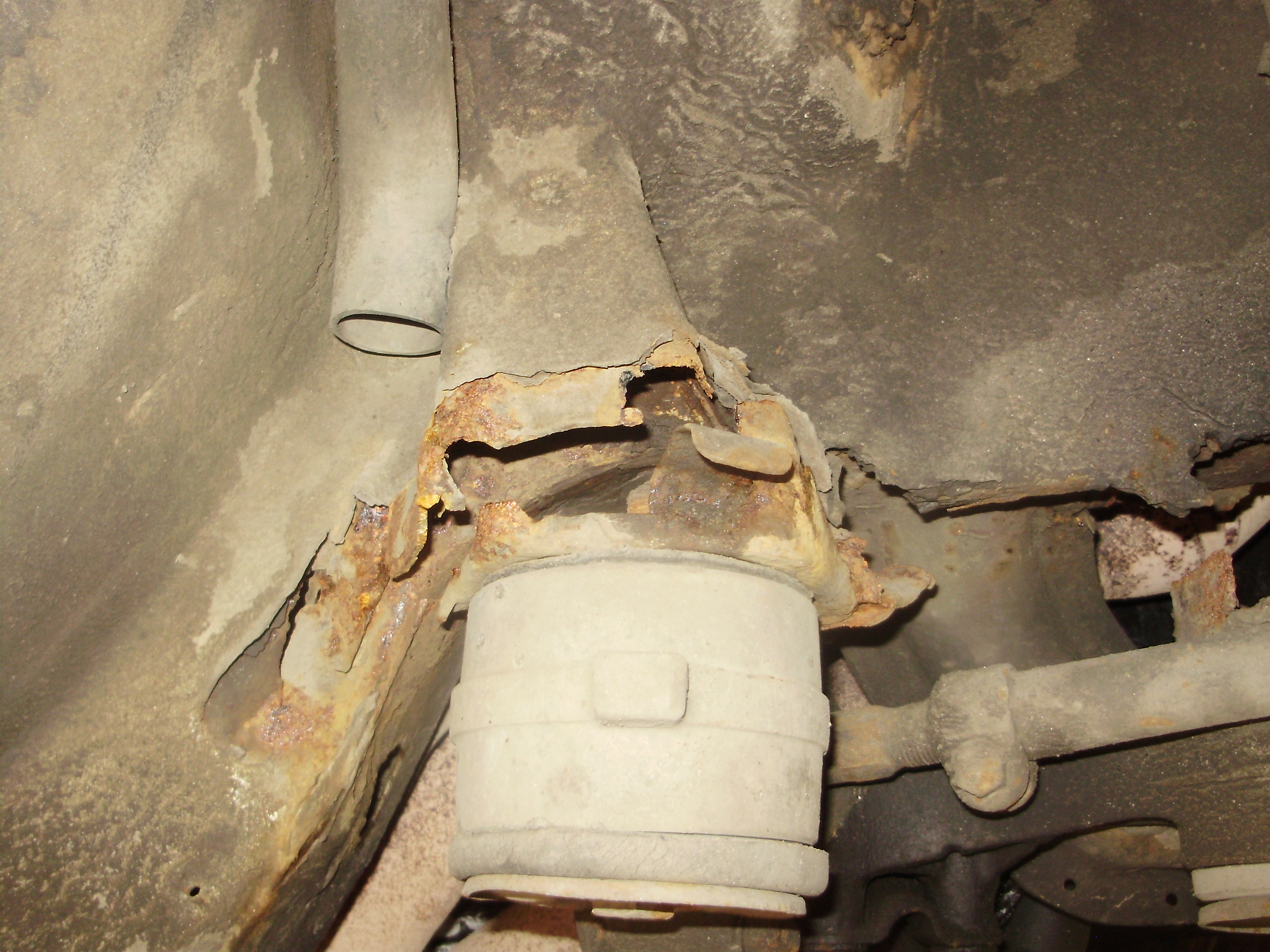

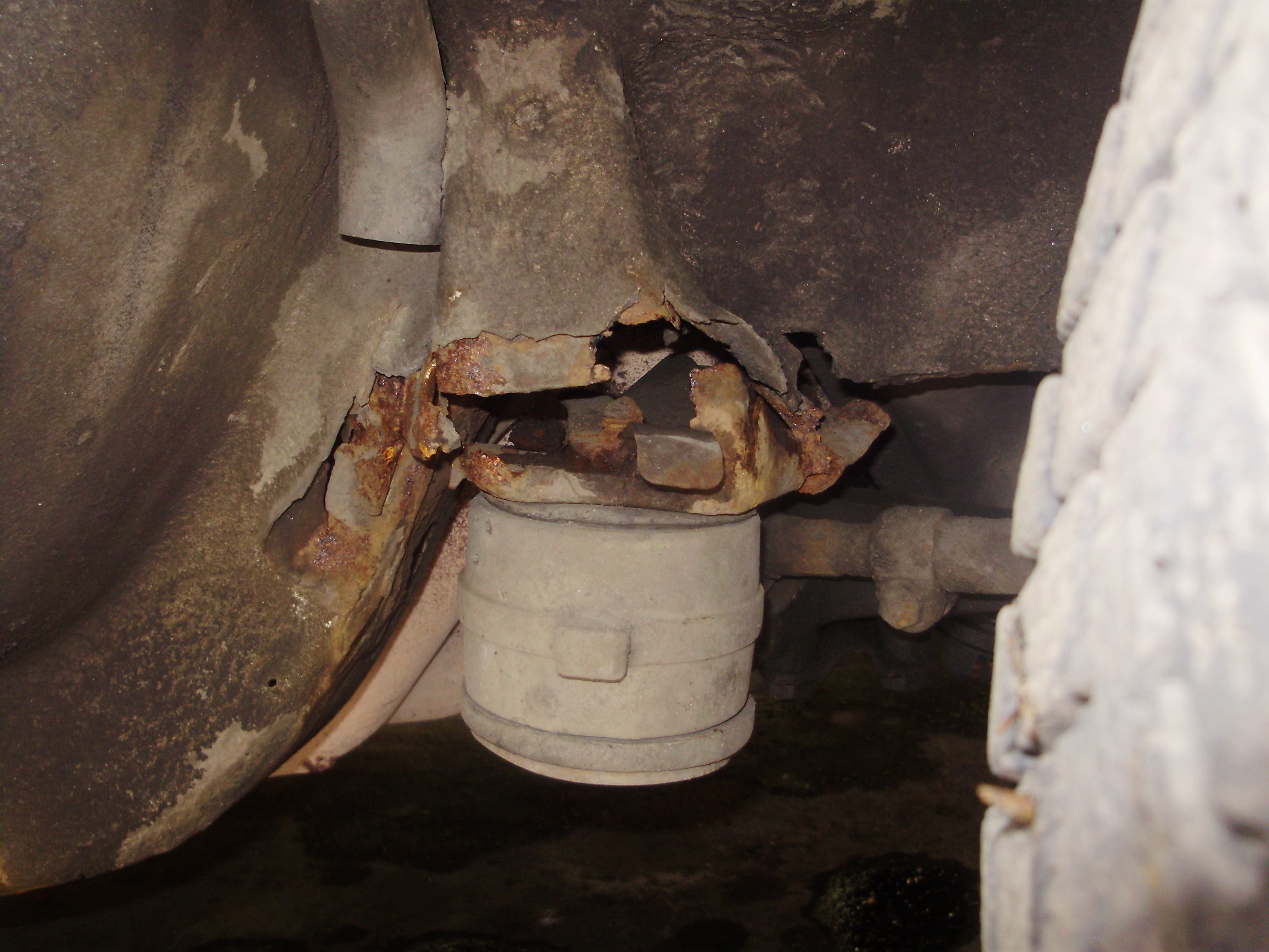

P1010353.JPG P1010349.JPG вот это место(((( Что можете посоветовать товарищи?(
Буквально 25-го апреля сдал авто хозу именно с таким косяком , а точнее уже исправленным и мурзик теперь на полном ходу.
И так подмечу сей факт кустарных мастеров рукоблудов у кого в голове не мозги а маргарин: Данный узел кронштейна изготовлен из определенной стали, простая сталь на изготовление не годится, лопнет или порвет моментально в первом-же повороте.
Решение данной проблемы такое: Искать донора где есть живой такой кронштейн, но это довольно сложно, т.к под родной изоляцией можно и не увидеть трещин на данном узле, лев и прав отличаются не существенно, но все-же отличия есть. В общем ищешь донорский узел и восстанавливаешь.
Стоимость лично у меня на восстановление данного узла с учетом донорского кронштейна составляет 5к.
Но у тебя возможно больше выйдет. т.к довольно хорошо прогнил лонжерон , такшт тебе лучше вырезать по кругу с донора с куском лонжерона.

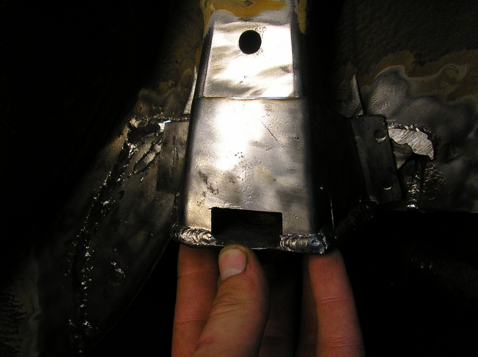

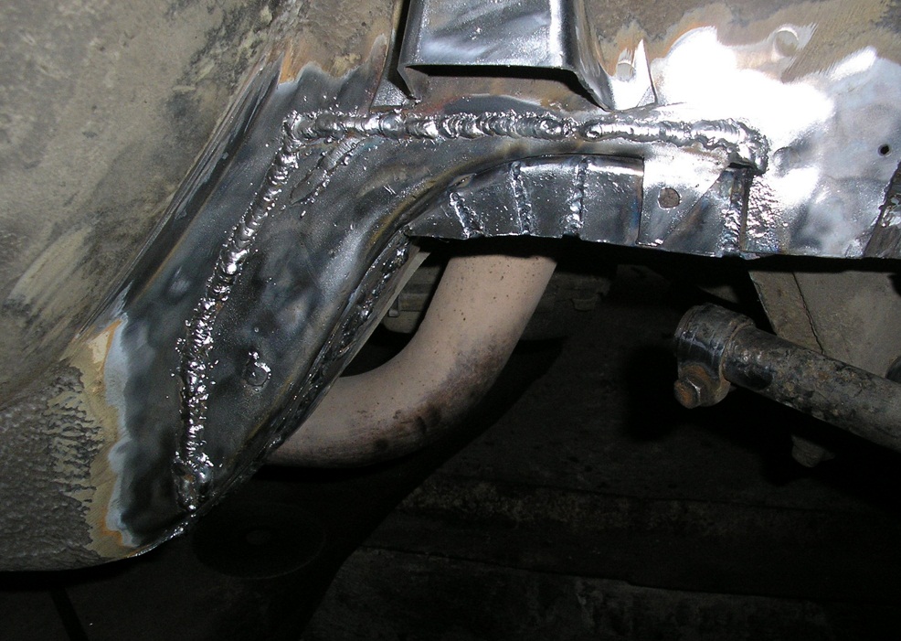

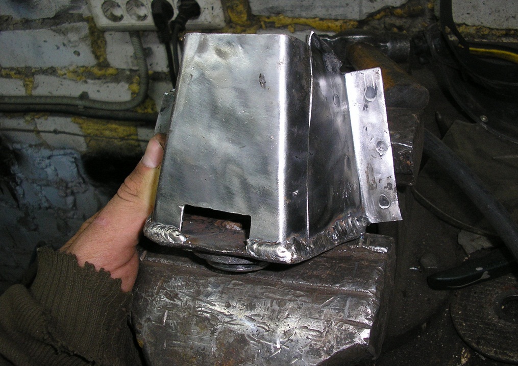

Отправлено 09 May 2012 - 21:29
Не, ну это уже перебор... Фантастика оно конечно хорошо, но явно не в данном случае. Это что за чудо-нанометал такой тут стоит?
По теме - эти места гниют из-за самОй идиотской конструкции этих кронштейнов. В отверстия закладных гаек набивается грязь и счастливо разводит коррозию. Закладные гайки, кстати, имеют ту ещё конструкцию - к полоске из 1 мм (в лучшем случае) приштампована гайка. Потом эта порлоска сминается при откручивании и приходится во внутрь засовывать всякие разные ключи, в чтоб их засунуть ещё больше приходится разворачивать кронштейн.
А это не фантастика! А реальное другое исполнение кроштейна в другом так сказать сорте стали!!!
1. Данный кронштейн от коррозии практически никогда не сгнивает от других эл-в исполнения кузова!
2. От перенагрузки он лопается, как чугун. Можете проверить сами, взяв живой такой кронштейн и шандарахните по нему кувалдой, он не сомнется, а тупо лопнет, металл так-же звенит как колокол, в отличие от простой стали в исполнении формы данного кронштейна.
3. Изготовление из другой стали данного кронштейна ведет к вырыванию куска лонжерона!
Все эти пункты уже пройдены и проверены и косяки выявлены, вывод один как я уже написал, искать донорский кронштейн.
