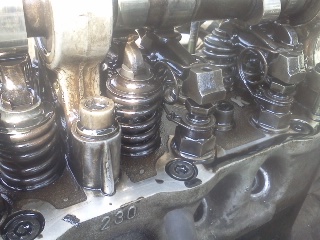

Во всех книжках написано открутить контргайку, отрегулировать, зажать контргайку. На самом деле имеем всего два места куда можно приткнуть ключи. Это корпус регулировочного болта (вкручен в голову и никак судя по схеме не может служить контргайкой. ключ на 24) ну и сам регулировочный винт (ключ на 16).
Если даже и нижняя гайка является контргайкой, то моей дурной силы не хватает ее сорвать, ключ гнется а результата ноль. Пробовал просто регулировочные крутить, один очень туго пошел, остальные никак.
Как их регулировать в данном случае? и если у кого есть схема порядка регулировки, а то в книгах нету такого.
