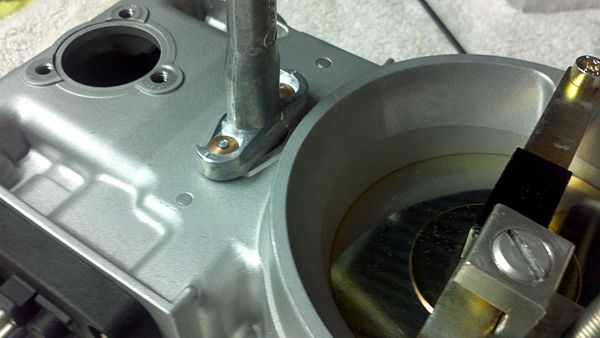

Настроить поступление топлива можно следующим образом. Дозатор должен быть подключен но в свободном состоянии. Перемычку в колодку реле бензонасоса. И в это время, понемногу закручивать гайку плунжера. Сам плунжер не нажимаем. Как только начнет поступать топливо, немного вернуть гайку назад. Вернуть назад таким образом, чтобы при малейшем нажатии на плунжер топливо начинало поступать.
Но при забитой втулке, даже не знаю поможет ли. Втулка должна быть вровень с корпусом расходомера.

Ответ: Втулка должна быть вровень с корпусом расходомера.
Вопрос: Т.е. шайба должна быть зажата с усилием прим. 5-7 Nm?
отступление: Какая шайба ? Какие ньютонометры?
Ответ: Я не знаю с каким моментом там должно быть. Я знаю, что должно быть как здесь: http://www.oldmerin....95750_thumb.jpg
говорится и показано на фотогрвфии о заводской установке втулки, на корпусе расходомера.

Со втулкой понятно - фото перевернуто зеркально.

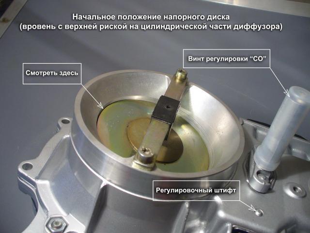

Люфт смотрим по дальней стороне от дозатора, на диске расходомера, там - куда указывает стрелка на фото. Так легче ориентироваться - по кольцевым рискам.
Фото не в зеркальном отображении, а сделано со стороны (как-бы) лобового стекла.

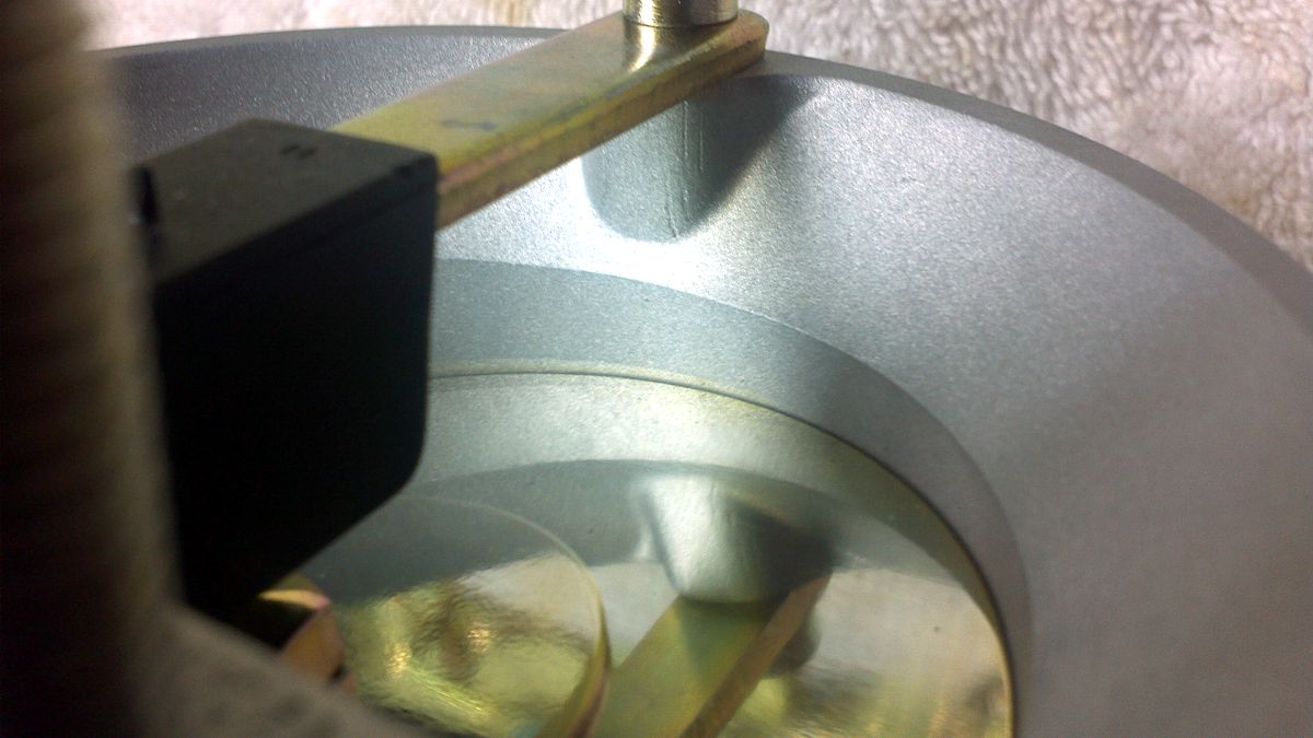

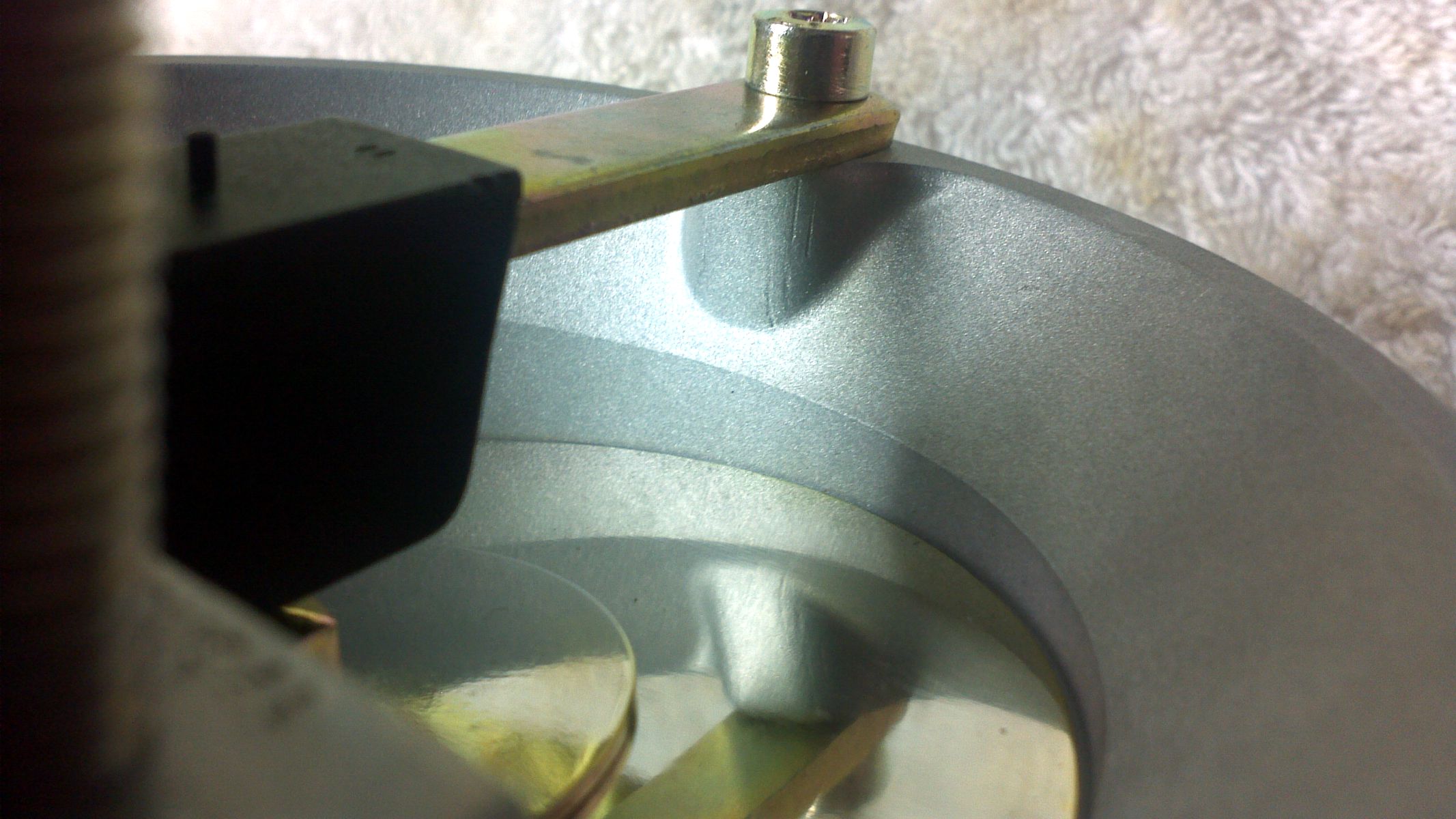

Начну ещё раз с пояснениями. Что то здесь не то.
Номера расходомера и дозатора:
Что запутывает, здесь все пишут, что выставлять нулевую точку диска расходомера по дальней от дозатора стороне.
В ВИСе однозначно сказано, замер точно под перемычкой. Разница между этими двумя замерами около 3мм.
На этой картинке выставленно по дальней от дозатора и видно насколько ниже получается от ВИСавских установок.
Выставляем по ВИсу
Далее, втулка регулировки в ровень с уровнем расходомера

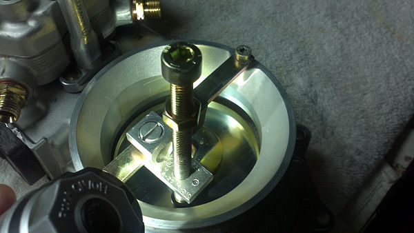

Как здесь все пишут, винтом СО выставляем расстояние от плоскости крепления дозатора до ролика
Ставим дозатор и получаем рассояние от плунжера до ролика 5-7 мм.
Фотку не могу сделать - очень неудобно, но выкладываю фотку на которой показано положение диска расходомера при котором ролик касается плунжера.
Отсюда и пошли все косяки.
Как вариант, пробывал ставить другие дозаторы.
Все то же самое. Имею зазор не 1-2мм от ролика до плунжера, а 5-7мм.
Где косяк?
