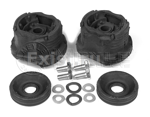

w116 задняя подвеска замена Сайлентблока подрамника не подскажите от 123 не подходят?

Нет,у 116го свой ремкомплект балки A 116 350 00 75

про оригинал всё ясно............. это дороговато:)
после подборки, заменил рваную подушки рычага на ограничитель хода камаза по размерам чуть великоват но не страшно дальше будет ясно на сколько его хватит.
Дело было так. Сперва вырезал металлическую вставку в середине подушки засунул её в цент подушки смазав жидким мыльцем. Потом в старых традициях ремонта двумя гидравлическими домкратами (одни под кузов другой для рычага) запрессовал в штатное место. Всё получилось как оригинал.

Так кто мешал MEYLE 014 035 0000 поставить? :smoke: Или 4 тыщи дорохо?
