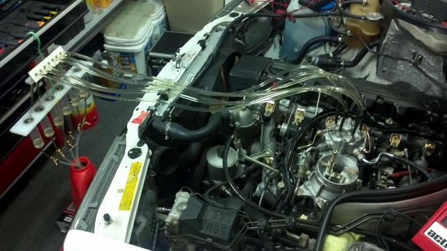

В нижних камерах давление системное т.е. 5.5 бар.
Проверял слив - норма. 150 мг за минуту.
Кирдык мембране? Или ещё какой косяк может быть?
124.030 1988 год М103 с АКП
Калифорнийская версия
когда слив мерял - манометр тоже был подключен и давление все так же было высокое? ЭГРД был отключен? другой ЭГРД пробовал?

Совсем было бы замечательно, если бы знать о каком моторе говорим, и что делалось. С чего все, вдруг началось?
может и эргд переклинило - постучать легонько по нему
... уже не помню, наверное был подключен (манометр).
ЭРГД был отключен. Другой не пробывал.
124.030 88 год. 103 дв. с КЕ джетроником
Делалось вот что:
дозатор разбирался, чистился, мылся в ультрозвуке (45 мин). Замена всех резинок (мембраму оставил родную ьак как состояние норма)
Настройка налива по каналам. Все в норме.
Собираю, пробую завестись - ноль. Регулирую напорный диск винтом СО. Ноль.
По ВИСу получается, необходима проверка давления. Втыкаю манометр.
Системное 5.5 бар. В нижних камерах то же самое, т.е. 5.5 бар.
Проверяю слив. 150 в минуту.......
Вот сижу, чешу "репу", что может быть..

С помощью ЭГРД не пробовал уменьшать давление в нижней камере?

варианта то всего 2, либо ЭГРД открыт на всю, либо забит дроссель на сливе нижней камеры. у тебя остается только эгрд.
Делалось вот что:
был вредный такой дозатор - он загнул три эргд ( ...все тоже после мойки ...помогло что - дунул воздухом в верхнюю камеру .соответственно при снятом эргд ..все работает как часы
подкапотное красава :) все бы так следили .если учесть судя по красной наклейке кондиционера машина до 92 года
скока баров (или писиаев) можно чтоб не навредить? примерно?
дуй помаленьку пистолетом .раз сверху .раз снизу - через канал к эргд ....
я не думаю что мембрану разорвешь
когда дозатор разобран я не церемонюсь - фильтры видно как выдыхают туда сюда

Кроме ЭГРД, если полностью разбирался дозатор, топливо(давления) могут замешиваться в результате неправильной сборки, когда закусывает кольцо на буксе ниже кольцевого фильтра. Чуть перекошен в верхней камере корпус буксы и при сборке (стыковке) половин с кольца снимается тоненькая фаска, в результате которой из пространства рабочего давления, где стоит кольцевой фильтр, топливо попадает в нижнюю половину, которая как раз и разделена этим колечком. Устранение - переборка дозатора с проверкой вертикальности установки буксы перед стыковкой половин. При соединении половин они должны(колечко и туннель буксы в нижней половине смазаны маслом) плавно от руки соединиться с легеньким щелчком и будет счастье. Удачи!

Продул воздухом. Все заработало. 5.5 системное, 5.1 нижние, по выключении сразу 2.8 и держит 30 мин.
Норма.
Всем спасибо.
По поводу сборки. Вместо масла, при сборке, использую спец.мазуту для сборки цилиндров тормозных суппортов.
Норма.
Всем спасибо.
вот еще раз убеждаюсь и не только я - воздух помогает - ставя все на место ..
