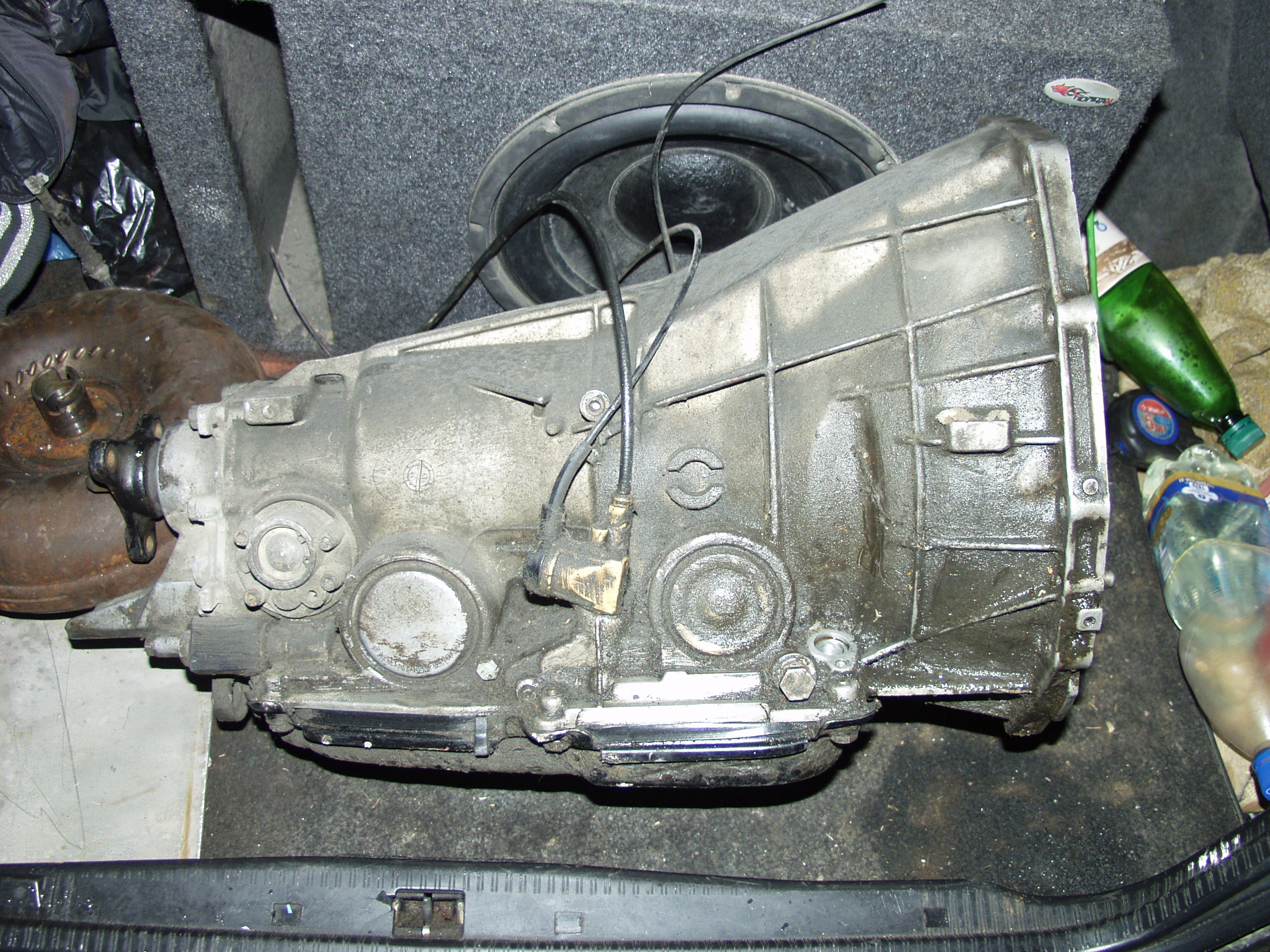

да простят меня гуру этого форума, итак коробка неизвестно какая т.к. маркировка кем-то и зачем-то спилена (видно на первом фото), меня очень смущает "штука" отмеченная красным на втором фото (на моих 722,401 и 722,408 таких нет), что это такое и подойдет ли мне эта коробка ели не подключать к этой "штуке" ничего? Или может быть более опытные мерсоводы смогут опознать модель АКПП по фото - буду очень благодарен хоть за какаю-нибудь информацию.
Кому видно? Скорее можно прочитать цифры и буквы на пивных бутылках. А коробас.... Определят.
Лично я, снял бы этот клапан. Поставил бы заглушку вместо штуцера, и поменял бы центробежный регулятор вместе скрышкой на старый от 722.408. Сравнил и при необходимости поменял трос. И поставил на машину. Это,если не ошибаусь, коробка четвёртой серии с допнасосом.
Эта хреновина - простым языком - задерживатель переключения на повышенную передачу до прогрева мотора или катализатора.
722.400

722.400
или 411. но и то и другое ставилось в разное время на двухлитровые моторы на 201-й или на 124-й.
На фото .400
