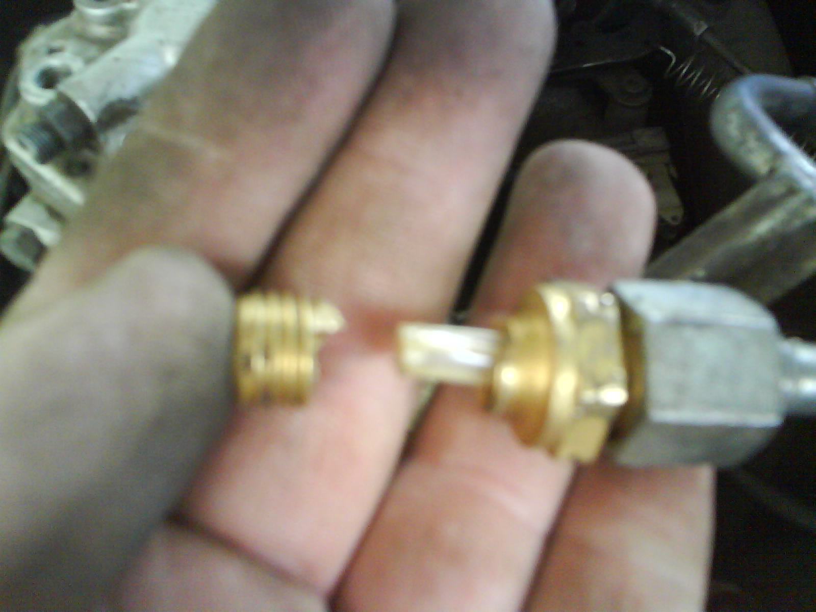

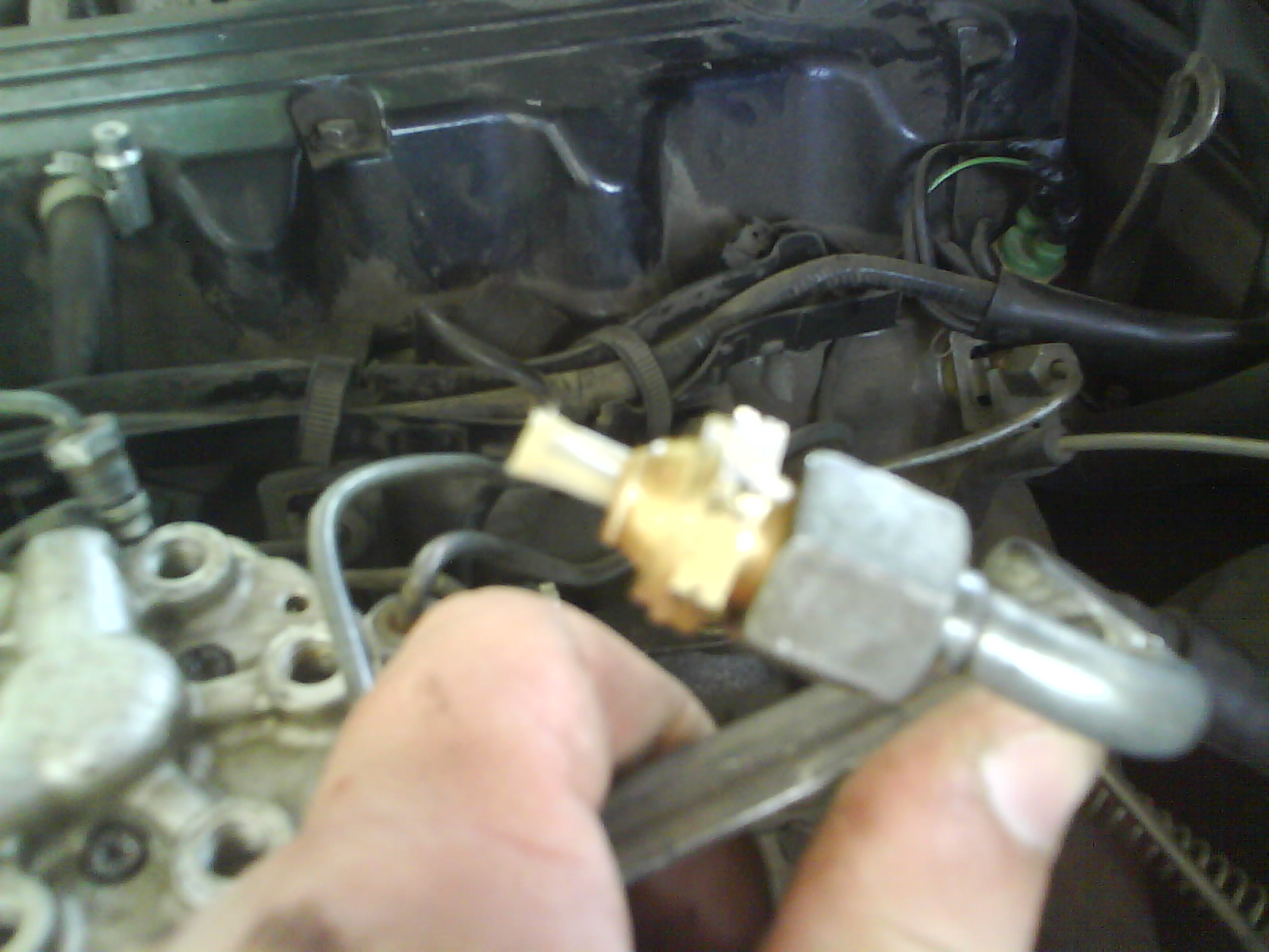

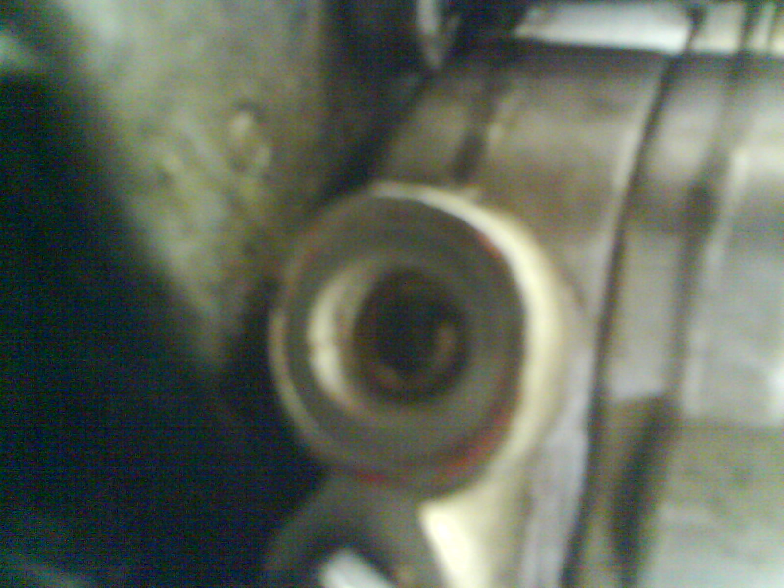

Решил я на выходных провести ТО,все,как положено-пиво,сигареты и т.д.Все шло хорошо до того момента,как я начал вкручивать этот нехороший фильтр,произошла вот такая фигня,и горю моему не было предела...DSC00132.JPG ,DSC00133.JPG ,перейдя с пива на более крепкий напиток я подумал:Да неужели я не смогу вывернуть этот обломыш( это после 0,4 водки),с помощью узкогубцев и какой-то матери обломок медленно но верно был вывернутDSC00134.JPG ,водка допита,в общем все удалось...Если кого-то постигнет подобная неудача,то,вот,порядок действий(так делал я,возможны изменения в каждом индивидуальном случае):
-материмся,оцениваем повреждения,но ничего небросаем(хотя хочется);
-снимаем дозатор(хотя при известной ловкости можно проделать операцию на месте),во время съема стараемся его сильно не переворачивать,т.к.в отверстии,возможно,имеются мелкие обломки латуни;
-через отверстие для ПФ,с помощью шприца,малым давлением пытаемся промыть все это дело в обратном направлении;
-перекурив,берем пинцет или узкогубцы,вставляем в отверстие,разжимаем и пытаемся поворачивать,выкручивая обломок,дозатор,при этом,держим отверстием вниз;
-ура,выкрутили,перекурили,промыли,как в п.3,все-можно собирать,запускать и наливать...

Это с какой силой был закручен переходник?
Бронза в алюминий, через медное кольцо??!
Обычно крутишь рукой до конца и потом ключиком (желательно фланцевым) еще чуть-чуть до первого "хруста". Получается где то 5

Это был новый фильтр,закрутил его от руки и,на глаз(пока еще трезвый)ключом,градусов на 45 подтянул,и вот такая хрень случилась...
Так же сломался такой же фильтр.. порошкометалл говно! Пластелин такой, только подкрашенный..
Обломок выкрутил подходящей отвёрткой.
это все китайцы экономят .я вообще не попадал с такой бедой - что главное он из дозатора выкрутился :) .старый фильтр

А в старом штуцере(стальном) у меня вообще фильтра не было.Это уже третий,те без проблем вкрутились-выкрутились...

А в старом штуцере(стальном) у меня вообще фильтра не было....
Привет.
В этом случае, чтоб завестись и за новым поехать подходит штуцер от топливного фильтра, только тот конец, что в дозатор идёт надо укоротить болгаркой или ножовкой.

А я разок с набором Force так залип , у меня адаптер 8х1 - 12х1.5 обломился в дырке для нижней камеры ) и не было головок под рукой - ни одной ) Тоже думал , что на первом пункте закончу , но на помощь пришла водка и здравый смысл )
