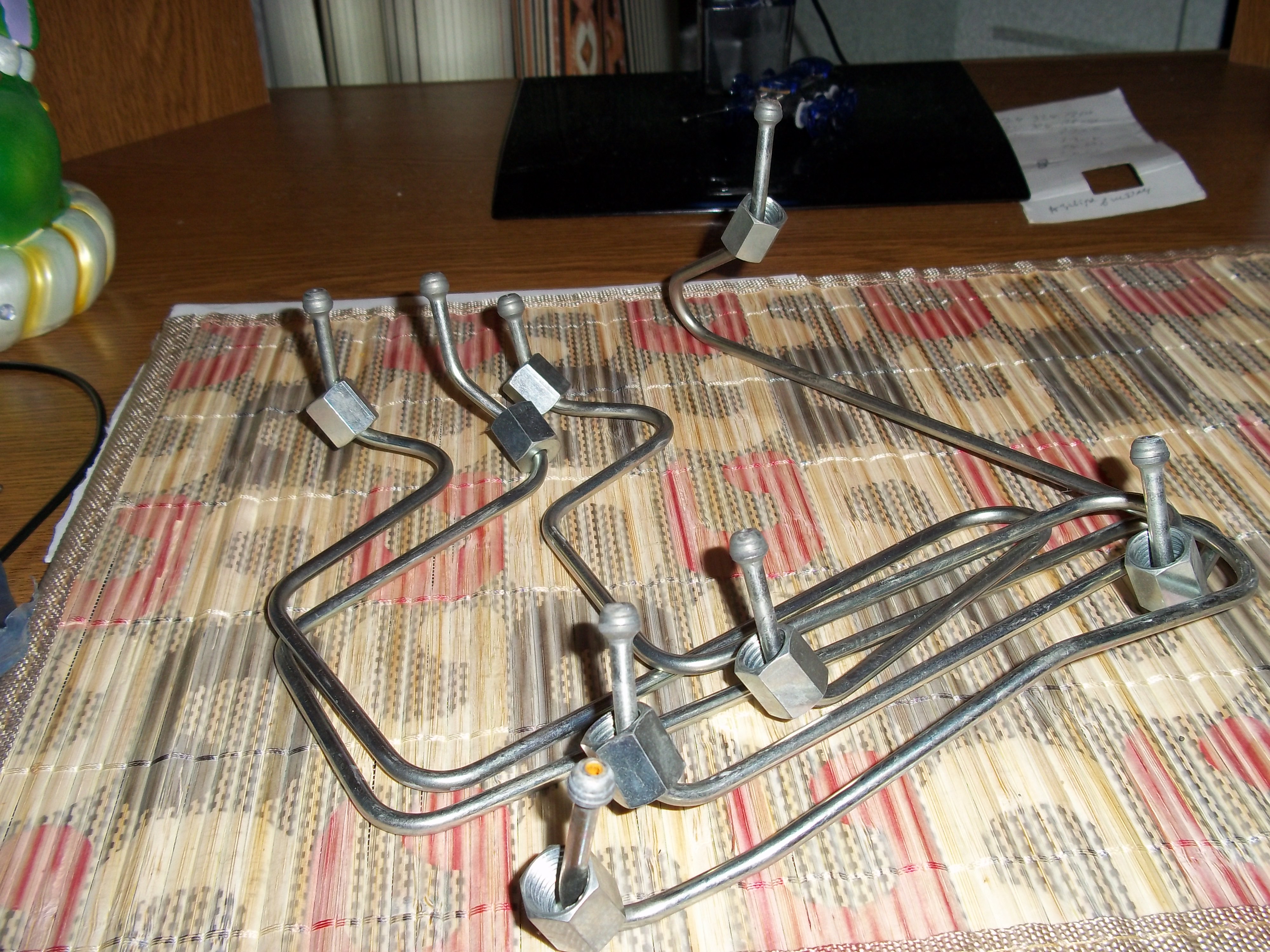

Если чО, продам трубки. 2000р новИЙ.

"Поменял")))хорошо что одну трубку взял,а не комплект,одна накидная гайка такая же,вторая больше...Не подходит.На счет тяжелого троганья с места.Взял электронный тахометр(гена с Волги стоит),точно диаметры шкивов измерить не удалось,но получилось приблизительно 1/2 (тахометр так и настроен).На прогретом показал обороты 620,поднял до 720-730 винтом на затылке ТНВД.Трогаться стало на порядок удобнее.Хотя думаю приподнять еще немного,на холостых какой-то бубнящий звук в салоне.Причем только в салоне,снаружи ничего не изменилось,чуть педаль придавишь-исчезает.Повлияет ли эта регулировка на расход?По моим ощущениям машина с 60 на 4й стала разгоняться бодрее.

На фотке выше тож вроде разные,а может на 60х они тож разные?Я с буса заказывал.
