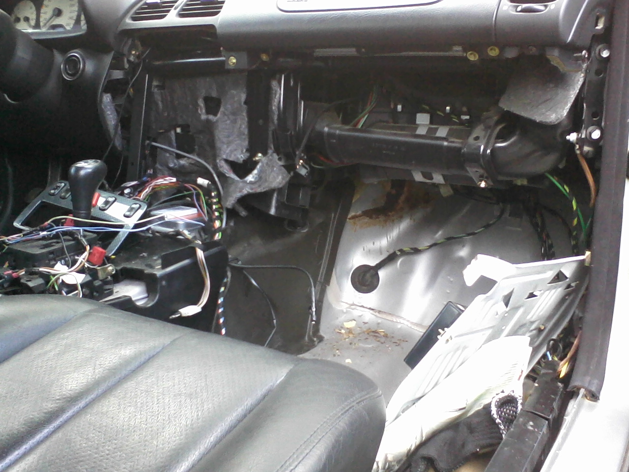

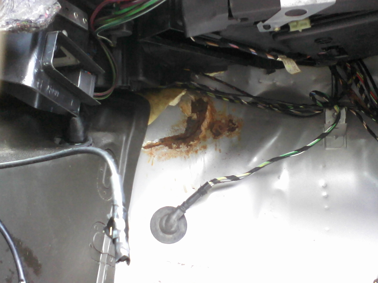

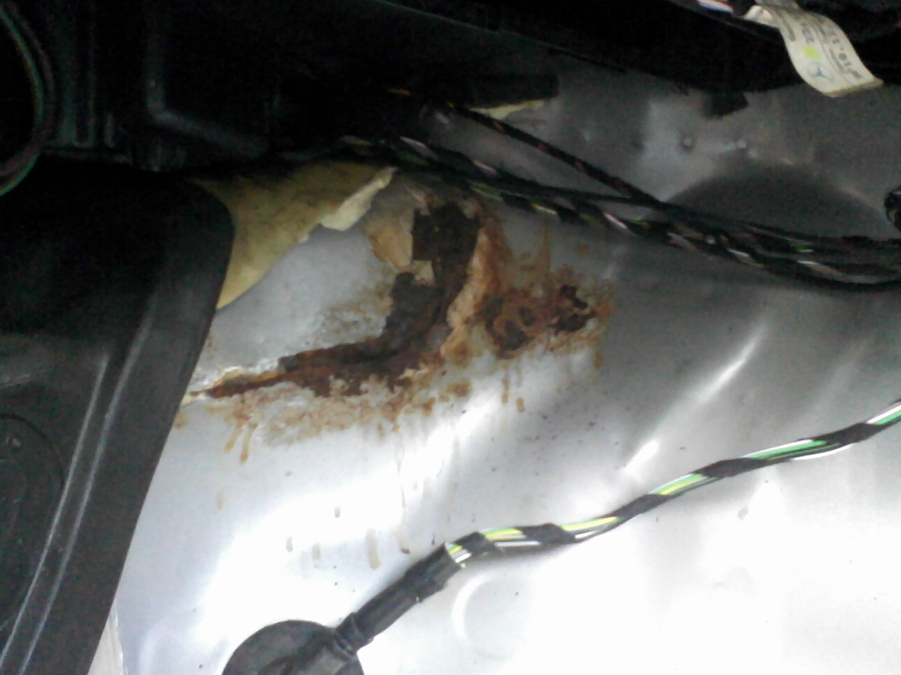

Отправлено 27 May 2012 - 16:30
У меня CLK вода стояла под посажирским сидением, долго искал причину, снял сидение ковры, в ногах под ковром два блока какихто на железке, под ними шумка поролоновая пришлось вырезать. После все стало ясно) Там шов идет по кузову заводской с герметиком, примерно 15см ржавчины по шву, оторвал герметик и вода начала собираться по капле как раз дождь был. Такая вот у меня проблема, теперь думаю как это дело лучше всего исправить. Может кто подскажет. Я думал так взять ершом все снять, после преобразователем ржавщины, грунт антикорозийный, после шов замазать герметиком черным для стекол, покрасить или сначало покрасить потом герметиком? Могу сфотать и как соберусь делать эту хрень фотки процесса выложу.

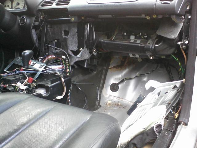

Качество не очень снимал на телефон.

что-бы на подольше хватило надо ржу всю убирать, а она у тебя там походу въелась глубоко и, зачищая, можно до дыр дотереть. Так-что ИМХО, лучше заварить. Если надумаешь как сам писал, ёршик на дрель, ржу, чтоб лучше счищалась, периодически водой поливай или керосином (так она раскисает и лучше убирается), можешь спец. пастой для очистки от ржавчины попробовать обработать (есть сейчас такие). Обезжириваешь уйат-спиритом или растворителем. Грунт, герметик по шву, сверху мож резиной задуть. Если металл совсем труха и вычистить всю ржу не получается, перед всем вышеописанным действом промаж железо двухкомпонентной эпоксидной смолой (клеем) с обеих сторон, по идее она "свяжет" ржавчину (не панацея конечно, но всё же). При намешивании смолы затвердителя желательно не очень много, что бы сохранялась определённая эластичность. Антикор же, ИМХО лучше использовать в легкодоступных местах с возможностью периодической обработки.
P.S. Вода в салон только при езде затекает или на стоянке тоже?

Отправлено 29 May 2012 - 20:03
Вода собирается по капле на шве независимо стоит машина или едет. Мои предположения такие, под лобовиком пластсмассовый короб - дренаж, под коробом кузов так устроен что то вроде второго дренажа по бокам сливные отверстия, ближе к центру ничего не видно разбирать надо все, вот и думаю, может там вода остается и через шов прет. Внутри сделаю как писал, а что делать снаружи со стороны движка, нет желания его снимать(((. Сам металл где ржа вроде прогнил весь. На вых. попробую снять ржу там посмотрим.

Отправлено 29 May 2012 - 23:14
если дыры большие будут, заделай рем.комплектом - продаются стекловолокно+эпоксидка
