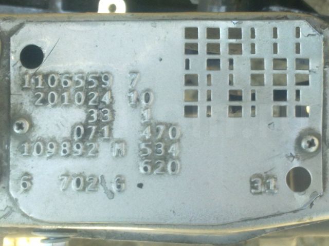

Всем привет из г.Новый Уренгой,(янао).Приобрёл 190-ка 201 кузов,1986г.в.,вин WDB2010241F290489,у старого хозяина перескочила цепь,погнуло клапана,но думаю делать полный кап ремонт ДВС и ГБЦ.есть проблемка по определению двс,в Птс марки и л.с. отсутствуют,на двс номер 102.011.2601,что за двигатель у меня стоит?по вину другой вродя пробивается?!Подскажите,плиз.

не там номер глядел

Отправлено 09 May 2012 - 10:56
номер на площадке слева от верхнего болта стартера

Отправлено 09 May 2012 - 10:58
вот тут еще немного видно площадку по цифрой 30 на блоке

модель двигателя 102.962, мощность 118 л.с. с системой впрыска топлива KE-Jetronic
А вот номер двигатель должен быть 14-ти значным.
Местоположение номера мотора:
Выбит на блоке цилиндpов, по напpавлению движения, слева http://190e.3dn.ru/forum/10-5-1

спасибо,нашёл! № 102.962 10 109837
это и есть двс 118 л.с.?

Отправлено 09 May 2012 - 12:00
ага!

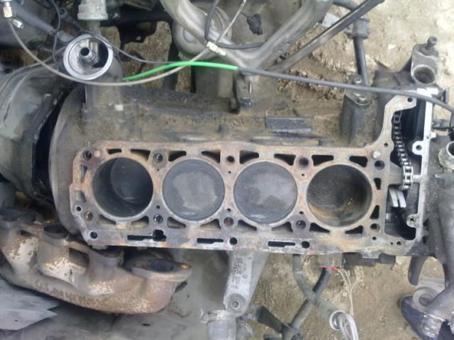

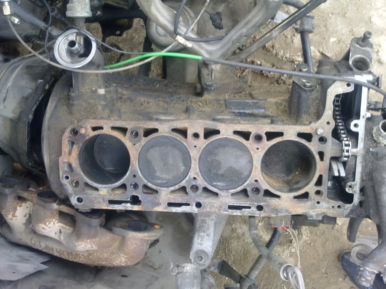

не знаю ещё что с двс,но клапана менять,думаю и направляющие с сальниками тоже.а
клапана как регулируются на этот двс,или там гидрики?

Гидрики аднака http://www.elcats.ru...aspx?M...d0?з 1
