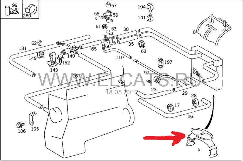

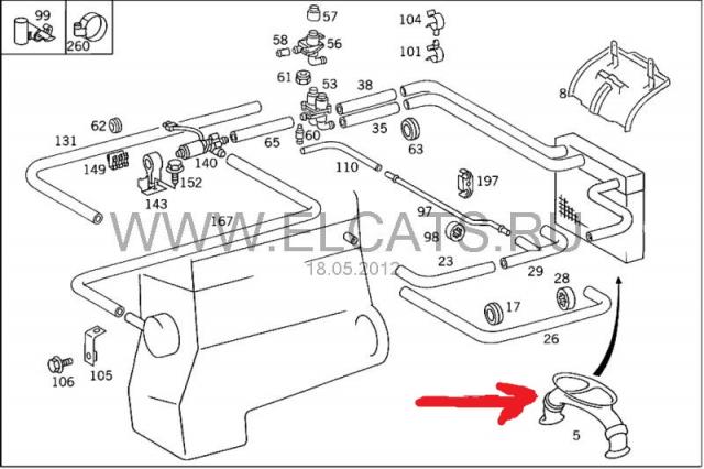

прошло уже времени порядком, все работает гуд. купил электрический термометр, ну чтоб замерить температуру. Дык вот ниже 10 градусов из дефлекторов воздух идущий не охлаждается... но блин дубак в машине. 14 градусов. на улице было 20.

есче тут в елькатсе лажу, глядь а на мой авто фильтр салона идет... Дык он же не ставился вроде???
Вопрос можно ли туда его поставить???
В гелика встал как родной фильтр угольный от калины :mrgreen: Хотя он там заводом и не предусмотрен....

Проверил, со слива капает, вся коробка сырая. вот думаю чтоб говен не собирать, удлиннить шланчик.
Только вот должно так быть или нет. Когда после кондера сразу врубить печку на полную, то лобовик мигом запотевает, а потом через пару сек сам осушается. Так должно быть??? я так думаю если к радиатору отопителя резко поступает тепло, то образуется что-то типа пара, ведь радиаторы то рядом, кондерный и отопителя...
Или я что-то не так мыслю???
