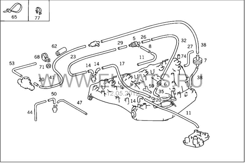

Решил-таки заняться приведением Мерса в нормальное состояние. В процессе обнаружилось, что половина трубок заглушены и идут непонятно куда, а другая половина повоткнута куда придется. Говорить о том, что коробка и управление зажиганием живет своей жизнью, думаю не стоит :) Буду очень признателен за информацию что как и куда подключается. Но, самое главное, что нужны схемы не только на двигатель, но и на коробку.

Зайди на http://www.elcats.ru/, если не зарегистрирован то зарегистрируйся. выбери свою модель, и находи. Там есть отдельно вакуумная система, и еще в двигателе надо выбрать Впускной и выпускной коллектор, и там вакуумная система. Ну в общем порыться надо немного.

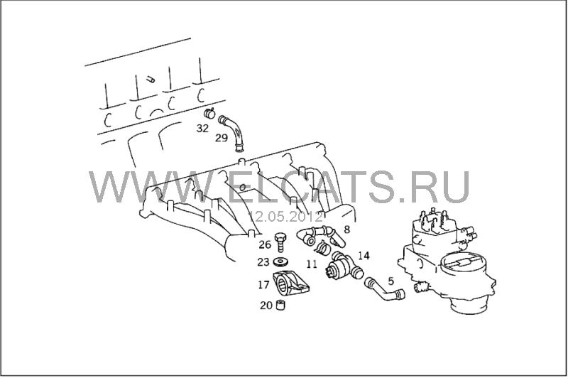

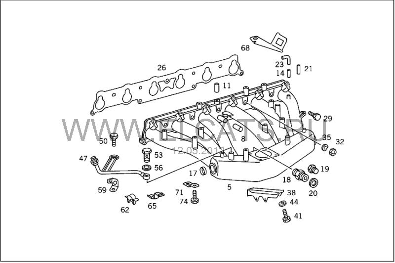

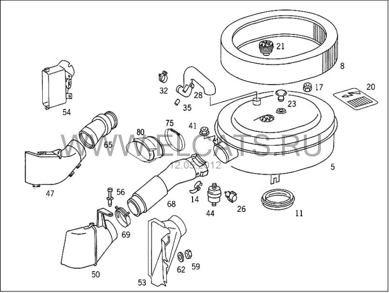

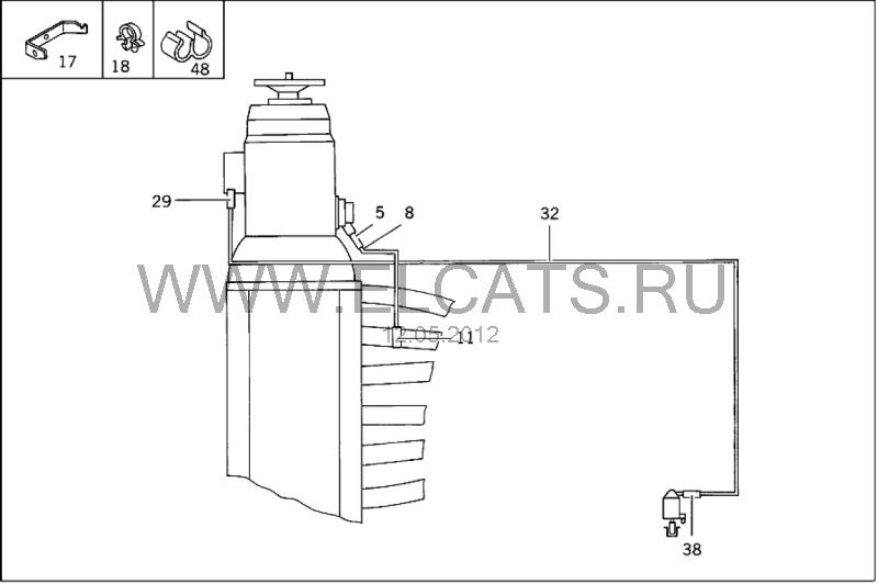

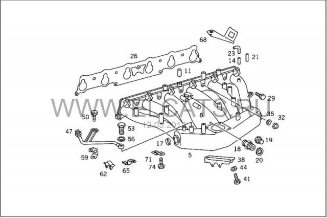

Покопался в elcats'е, нашел вроде. Может кому пригодится.
