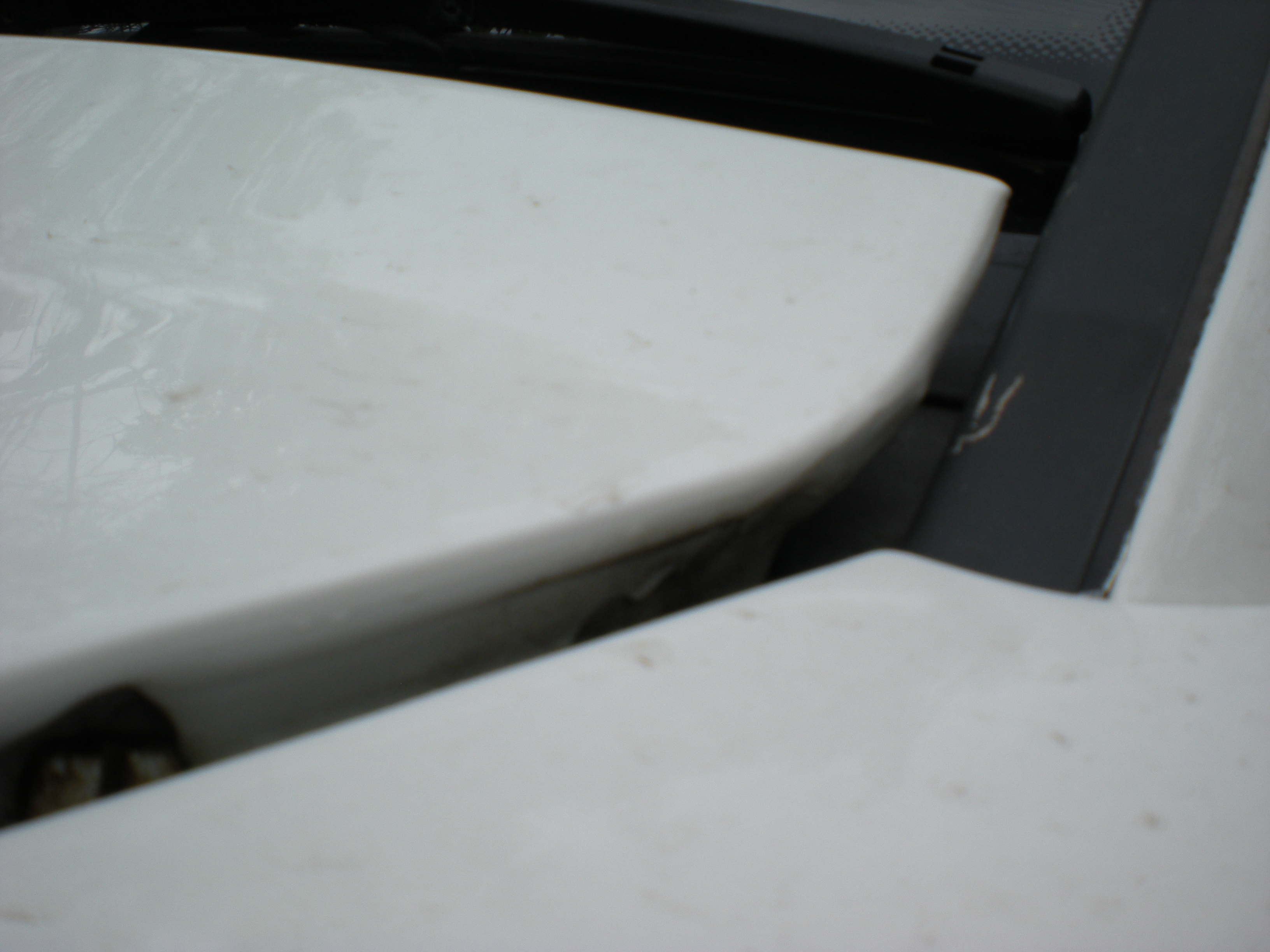

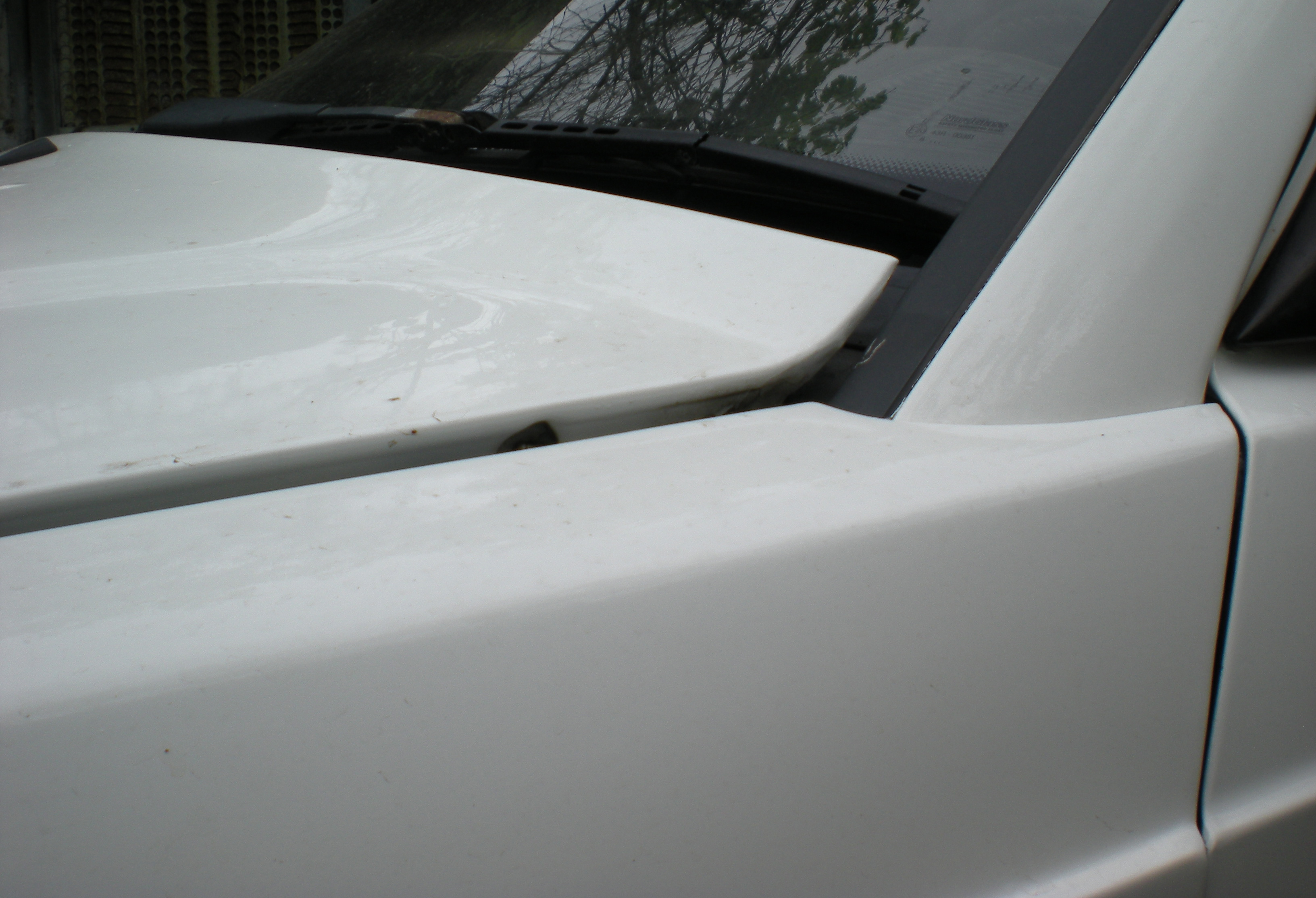

Поиском пользовался, но что-то мне подсказывает что на 124-м все иначе.
А как на 201-м? Гайку откручивал, капот не сдвинулся с места, болты тоже что ли вынимать надо?
Но это лирика, а главный вопрос, как избавиться от зазора, что на фото?
Спасибо.

Я с таким на 126м намучился - там, по сути - всё в комплексе получается, если я правильно разобрался - и втулки шарниров (из-за них шарнир может уходить вбок и цепляться за брызговик), и посадочные места самих шарниров - и тот крюк на капоте, который при закрытии цепляется/упирается (там шпенёк такой, для него предназначенный - торчит в районе шарнира).
Толком разобраться всё ещё недосуг - пробовал распилить вниз отверстия крепления шарнира к брызговику, ещё всякое - а потом просто ёб№ул здоровой кувалдой :redface: :gigi: по закрытому капоту через доску, всё и встало на место - теперь зазор выбирается нажатием сверху, правда - другая сторона стала норовить сыграть в эту игру. Подозреваю, что дело может быть ещё и в общей деформации геометрии самого капота - в сумме со всем вышеперечисленным... старость, однако... короче, до конца не разобрался - и тоже буду рад практическим советам. :smoke:
Не может быть.... Может не ту гайку откручивал ? Хотя там одна вроде. А когда ту гайку ослаблял, капот может сдвинулся с места ? )) Может капот наверх идет еще больше, а вниз нет ?
Зазор был нормальный, или вы не застали это ? Может быть это последствия аварии, или отсутствие втулок, или еще че.... чудес то не бывает.

Нужно ослабить гайку, закрыть капот и нажать на него в месте ослабленной гайки. Если капот не встанет заподлицо с крылом, то что то не так.... а вообще должно всё встать.

Похожая хрень была,чуть поменьше.Снимал крыло,крутил какой-то болт под регулировку(там его сразу видно).Сейчас даже немного низковато стало,но не очень заметно! :biggrin:

в том-то и дело - гайка одна, я ее полностью открутил, закрыл капот, нажал - реакции ноль, пробовал втулку выбить сняв предохранительную скобу с другой стороны - реакции ноль... распиливать не нужно ничего. видно что есть куда двигаться, а двигаться не хочет, вэдэшкой брызгал, но тоже безрезультатно... вот наверх я его кстати еще не пробовал)))
зазор был более менее вроде, пока амортизатор капота не поставил... а может и был, я вот уже вспомнить-то и не могу...
вполне может быть что это последствие аварии, билась в правый передний угол...
да чудес не бывает, ну если гайка одна и вариантов нет, будем пробовать... спасибо.

Там же стоят регулируемые по высоте упоры - ограничители хода в закрытом положении, как впереди. Может они круто выкручены, ну и соответственно капот в них упираясь не опускается.
+1 похоже на то.

если петли с капота после аварии то наврено менять

в порядке аборта по телефону предположу, что скорее капот менять, особенно царапинки на модинге дают на то подозрения

гайку, которая на механизме открытия капота за номером 56 (по ссылке ниже), не та?)) крыло не снимал, надо?
они и сзади стоят?
что менять-то?
тогда уж машину, царапинки напрягают, да

Может просто расскажете КАК его регулировать? А фото я для примера повесил, мол, есть такой вот зазор...
они и сзади стоят?
Да, 2 впереди и два сзади.
спасибо добрый человек с них и начну

Деталь под номером 32 под крылом закреплена на 2-х гайках.Опустишь 32,-опустится и капот.Когда крыло снимешь,заодно проверь абсорбер-должен продуваться ротом легко.Два дела сделаешь,и себе приятно!На 201-ом не совсем не так,как на 124-ом.
ок, спасибо, не поможет предыдущая рекомендация и это провернем, а абсорбер снят давно, как говориться все уже украдено до нас)))
