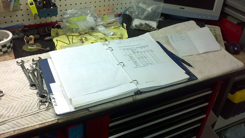

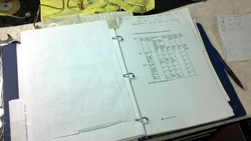

Отправлено 16 May 2012 - 09:22
А Вы этот документ смотрели (начиная со стр. 79)?
Да вообще то, это настольная "библия" ещё с 90ых
А что именно Вы хотели сказать. Я что то пропустил?
