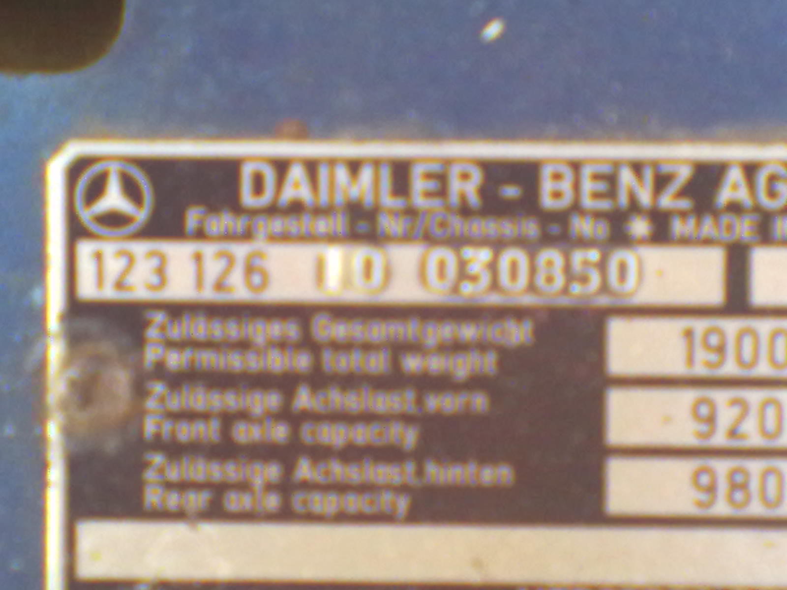

Как определить марку двигателя и как отрегулировать на нем холостай ход

    mb-124
Отправлено 12 May 2012 - 23:08
220D

Спасибо а как определили па каким признакам

Отправлено 13 May 2012 - 00:58
Во первых номер кузова начинается с цифр 123126, что соответствует модели 220D. Во вторых номер двигателя должен начинаться с 615941.

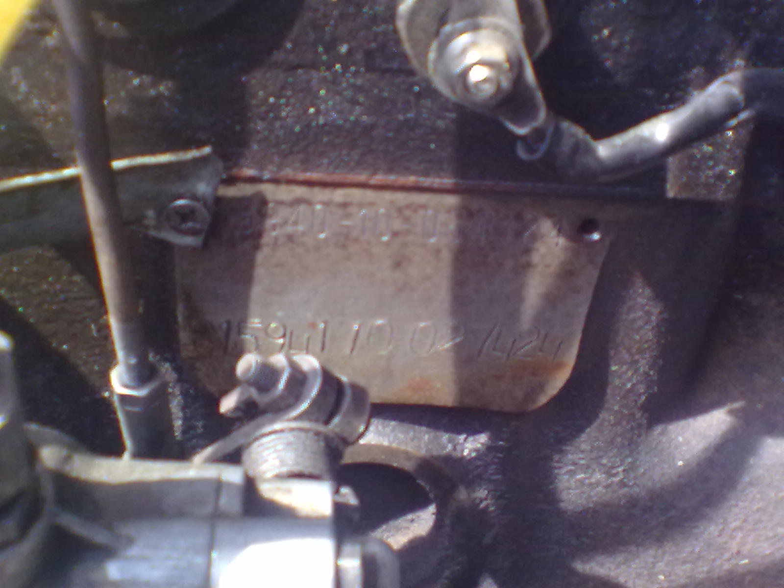

На блоке номер 615940-10. но насколько я знаю, блоки 200 D и 220 D идентичны.

Док, на фотографии чётко виден номер: 615 941.
А чуть выше 940 и понимай как хочешь.
