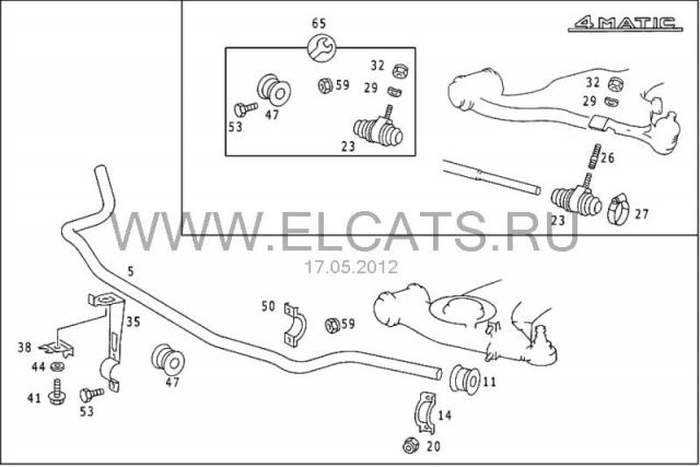

у меня из-за оторваного кранштейна стабилизатора гулял

Если ты заглядешь под машину спериди,ты его не пропустишь,крепится к ланжеронам,вот смотри крепления,бывает их рвет,если все нормально,то посмотри резинки на нем в каком они состоянии.
