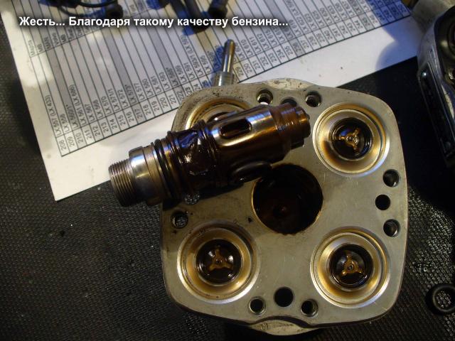

#6 ОФФЛАЙН   tolstun66
tolstun66
    Обычный человек
  • Cообщений: 5599
    w124 230e
Отправлено 13 May 2012 - 18:04
Вот здесь на фото грязная букса http://www.oldmerin....14239_thumb.jpg
На тонель ведущий к щели буксы должно быть надето кольцо, Снизу надето, можно разглядеть.
