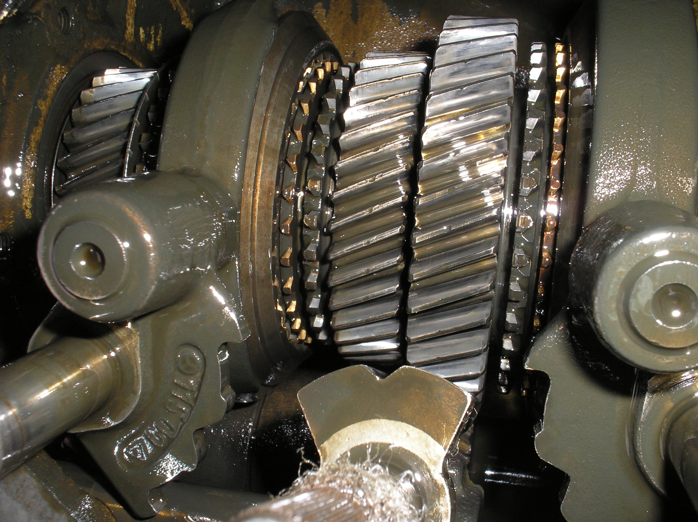

Сегодня разобрал коробку снял подшипники,промыл в керосине-шумят,,погрузил в масло и вытащил-крутится тихо, так и должно быть?как грамотно определить степень износа подшипника?в каком состоянии шестерни и синхроны? Заранее благодарен за любую информацию,помощь. Фото:

износ подшипника определить трудно(если конечно он не в хлам раздолбан)подшипники имеют тепловой звзор и даже новые на сухую шумят и лювтят !!!если есть средства то меняй их нахрен если конечно на промвале нет следов питинга(особенно на шестерне 1-й передачи, самая маленькая на этом валу)

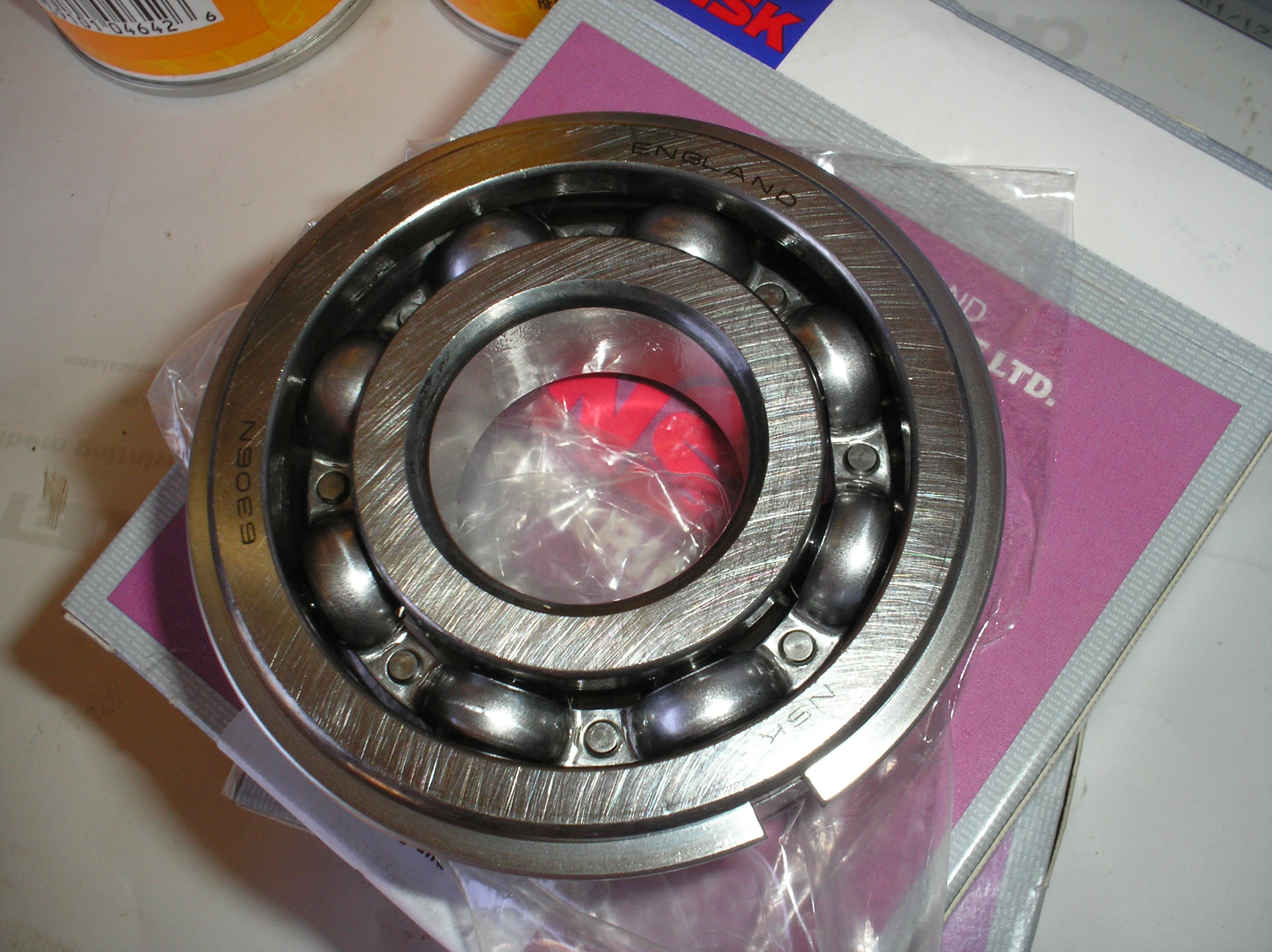

Подшипники поменял,поставил японские NSK,поставлю коробку отпишусь по результату. олегич 124-спасибо!!!

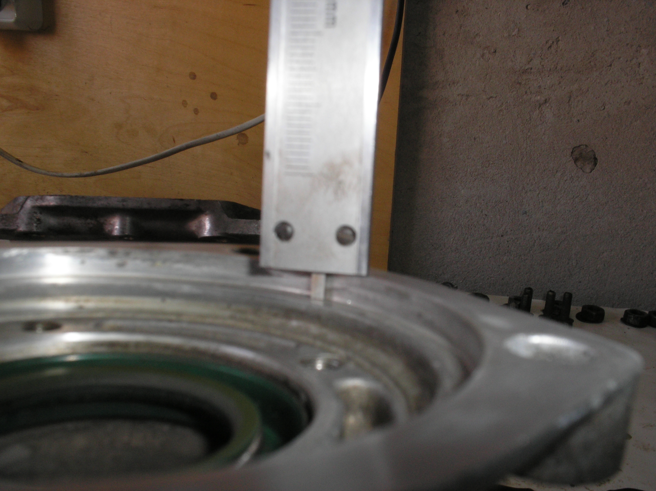

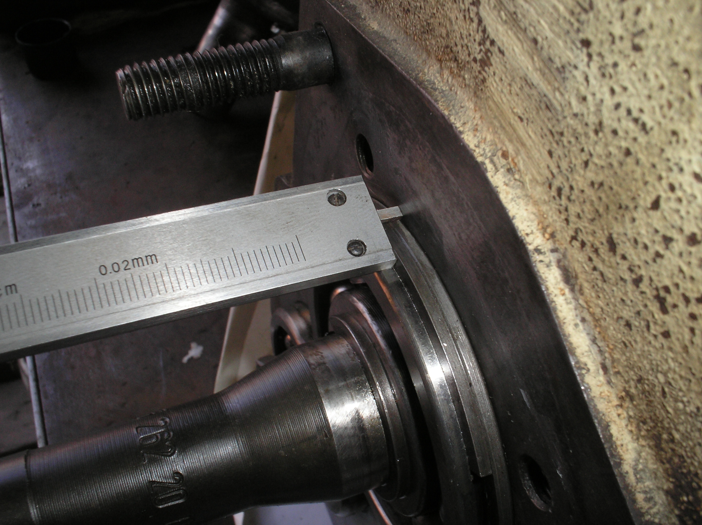

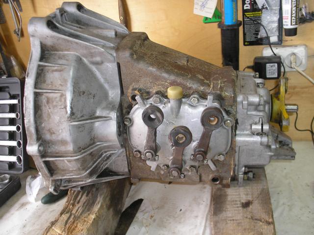

Поставил коробку на машину,после замены подшипников первичного и вторичного валов результатом очень доволен-работает практически бесшумно,скорости включаются чётко.Подшипники для 4х ступ. кпп 716.0(716.1) SKF или NSK 6306N.Особых проблем по замене не возникло,важно правильно подобрать толщину уплотнительных колец для компенсации зазора между опорными крышками подшипника и высотой стопорного кольца подшипника,этим добивается отсутствие осевого хода первичного и вторичных валов.
