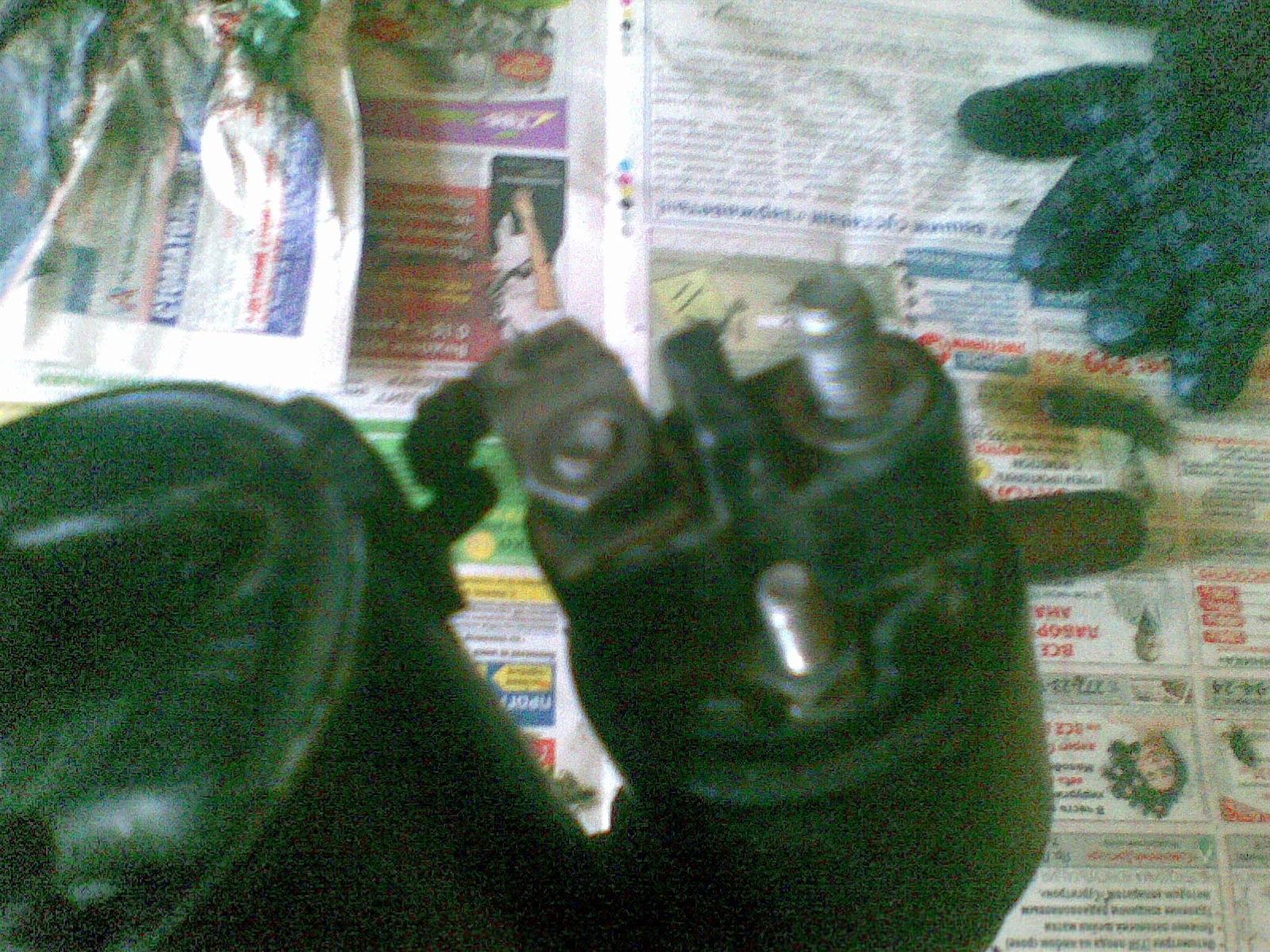

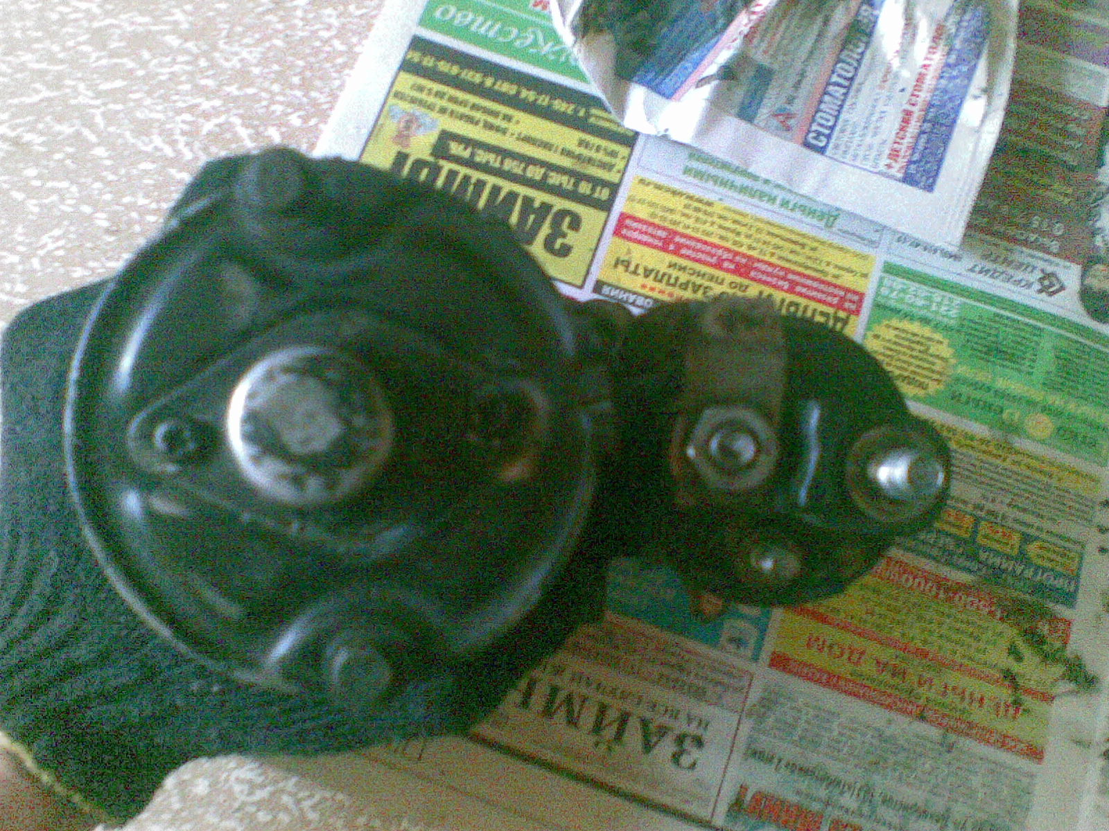

скажите пожалуйста как проверить стартер на руках, сразу через аккумулятор .Тоесть где плюс,где минус-) боюсь перепутать.
спасибо
#8 ОФФЛАЙН   ЗоМер
Отправлено 27 May 2012 - 17:39
Можно, но условно - нет нагрузки (двигатель).
Минус (масса) - корпус стартера.
Толстый болт - плюс от аккума, болт потоньше - плюс на втягивающее.
Подашь плюс на тонкий болт - щелкнет втягивающее. Подашь плюс на оба болта - щелкнет и закрутит стартер.
