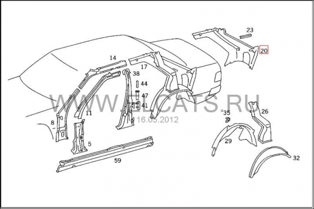

по вину проще в элкатсе искать. кузов у 124 тоже есть разный W124, S124, C124.
предположим что W124 и я тебе по своему вину пробил. это то что ты искал? под каким номером детальки нужны? с какой стороны?

обычный 124-й седан.в Элькатсе уже излазил все,ну нет у них судя по-всему задних ремкомплектов.Был в офисе Экзиста-детали что на твоей схеме,это внутренняя арка № 32 и №29 часть лонжерона куда крепится амортизатор.смотрели крупно в отдельном окне,там все видно.Вот в чем косяк!
быть такого не может что бы не было) будем искать значит, покапаюсь еще.
