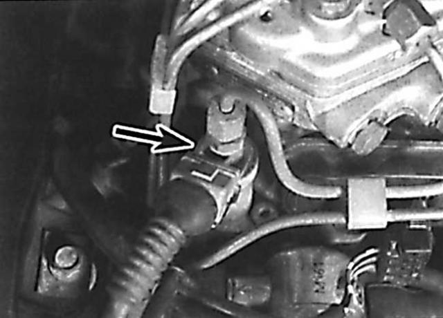

Этот датчик стоит посередине впускного коллектора мотор 103 6котлов 3литра к нему подходит трубка и 2провода когда двигатель прогревается этот датчик блокирует искру зажигания и машина глохнет если его полить водой из бутылки примерно 1 литр он остывает и двигатель заводится зарание спасибо

Вот он с одного сайта скачал а там он не подписан

Видишь, трубка на дозатор идет ? - пусковая форсунка это.

Если ДТОЖ неисправен (обрыв проводки), то мозги КЕ посредством реле бензонасоса будут включать пусковую форсунку - что на прогретом двигателе недопустимо.
Читай подфорум по КЕ (тему туда же переношу).

Правильно, это ведь форсунка холодного запуска. Без нее холодный двигатель не заведешь. Она должна работать только на холодном моторе.

Ага, а вот это косяк - датчик "рвется" опять на "холодный двигатель" - включается пусковая форсунка, заливает движок.

Поливая пусковую форсунку, ты охлаждаешь и головку двигателя, в которую вкручен ДТОЖ. ДТОЖ снова начинает показывать нормальное сопротивление, проблема уходит.
Попробуй снять разъем с пусковой на прогретом двигателе.
