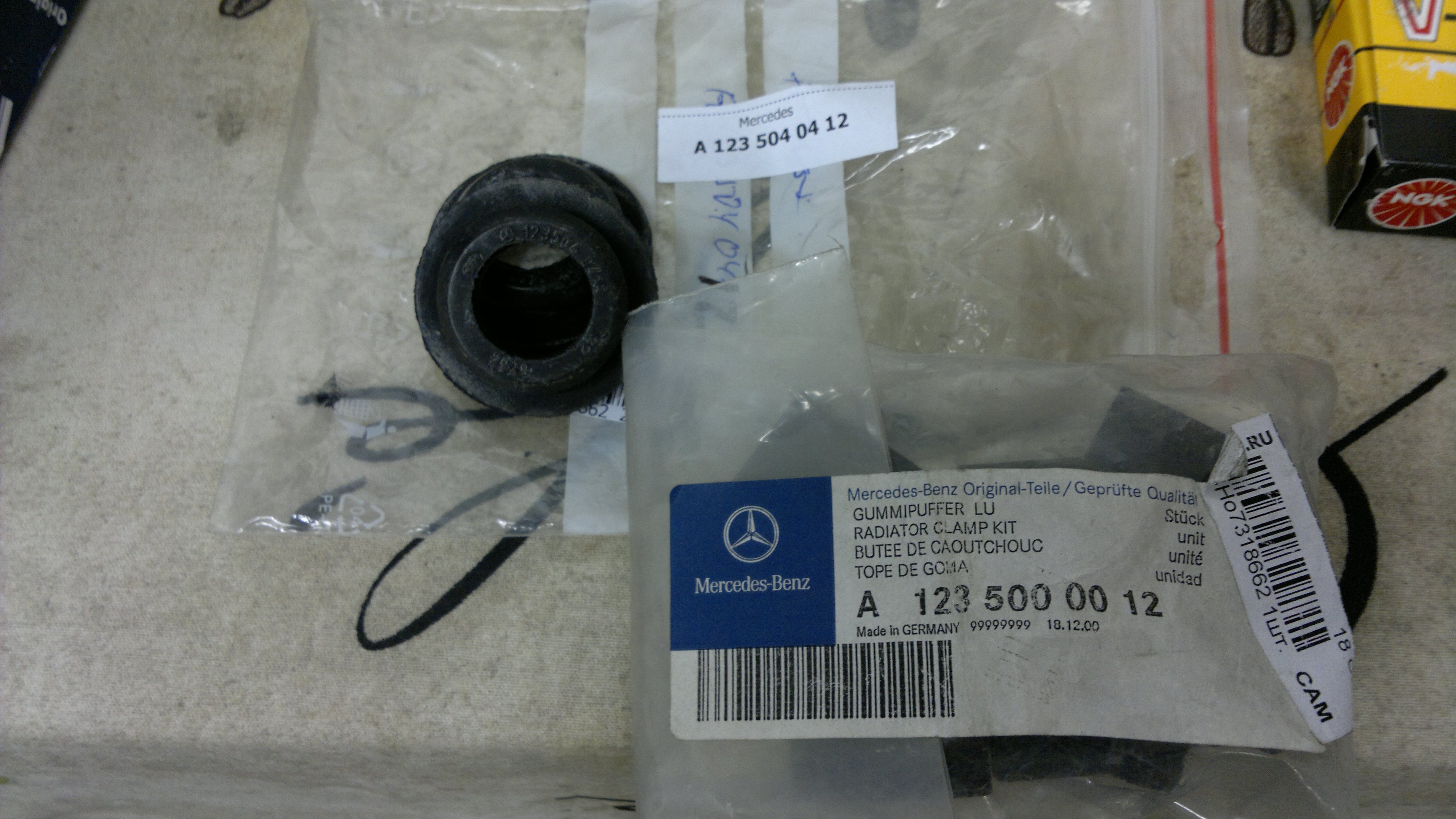

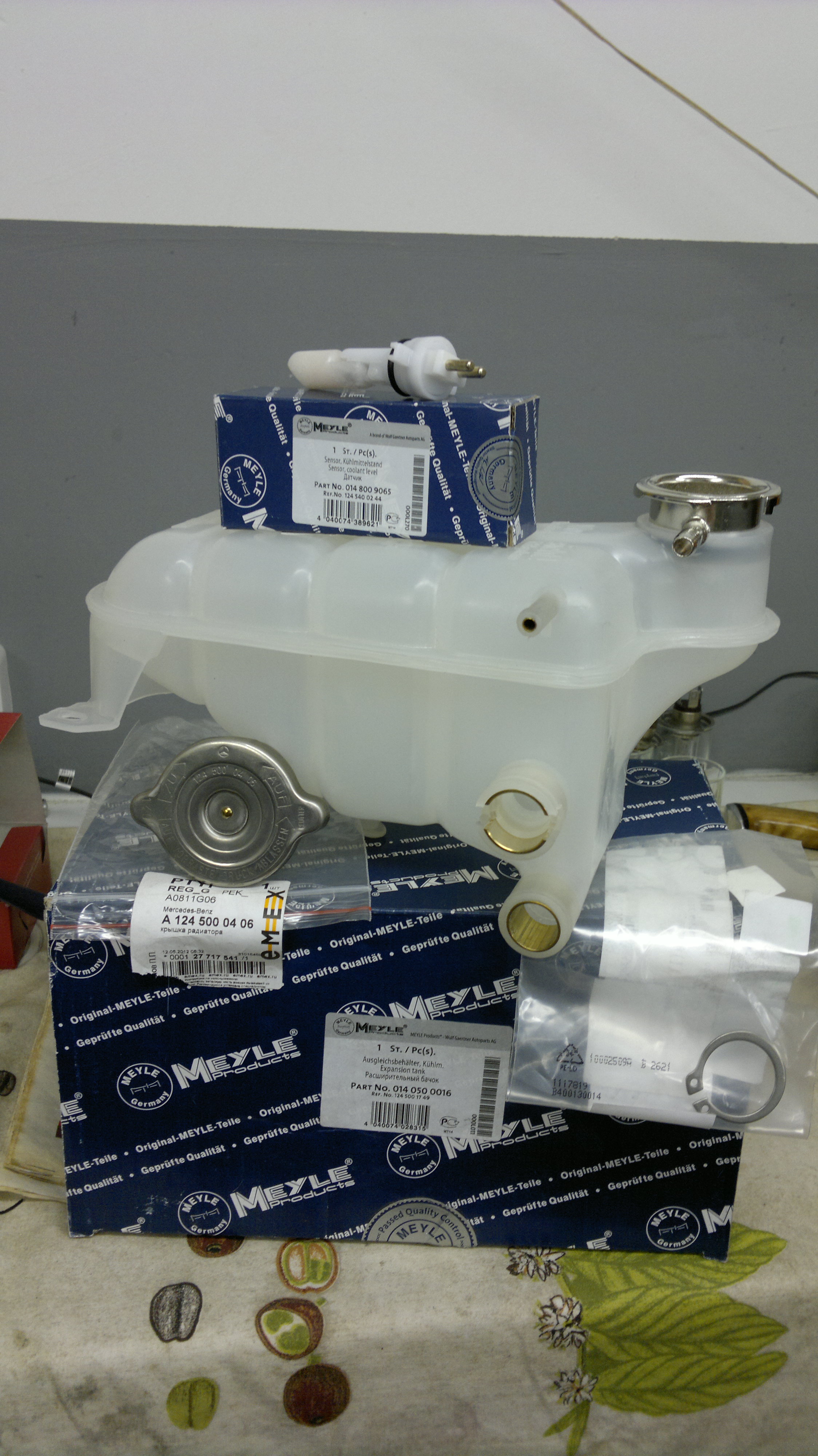

Правда сейчас надо радиатор менять, поэтому буду устанавливать систему с расширительным бачком с 201го.
Закупил все необходимое, кроме У-образного шланага и радиатора. Они в пути. Все номера запчастей видны на фото. Если кому будет интересно, чуть позже выложу спецификацию заказа.

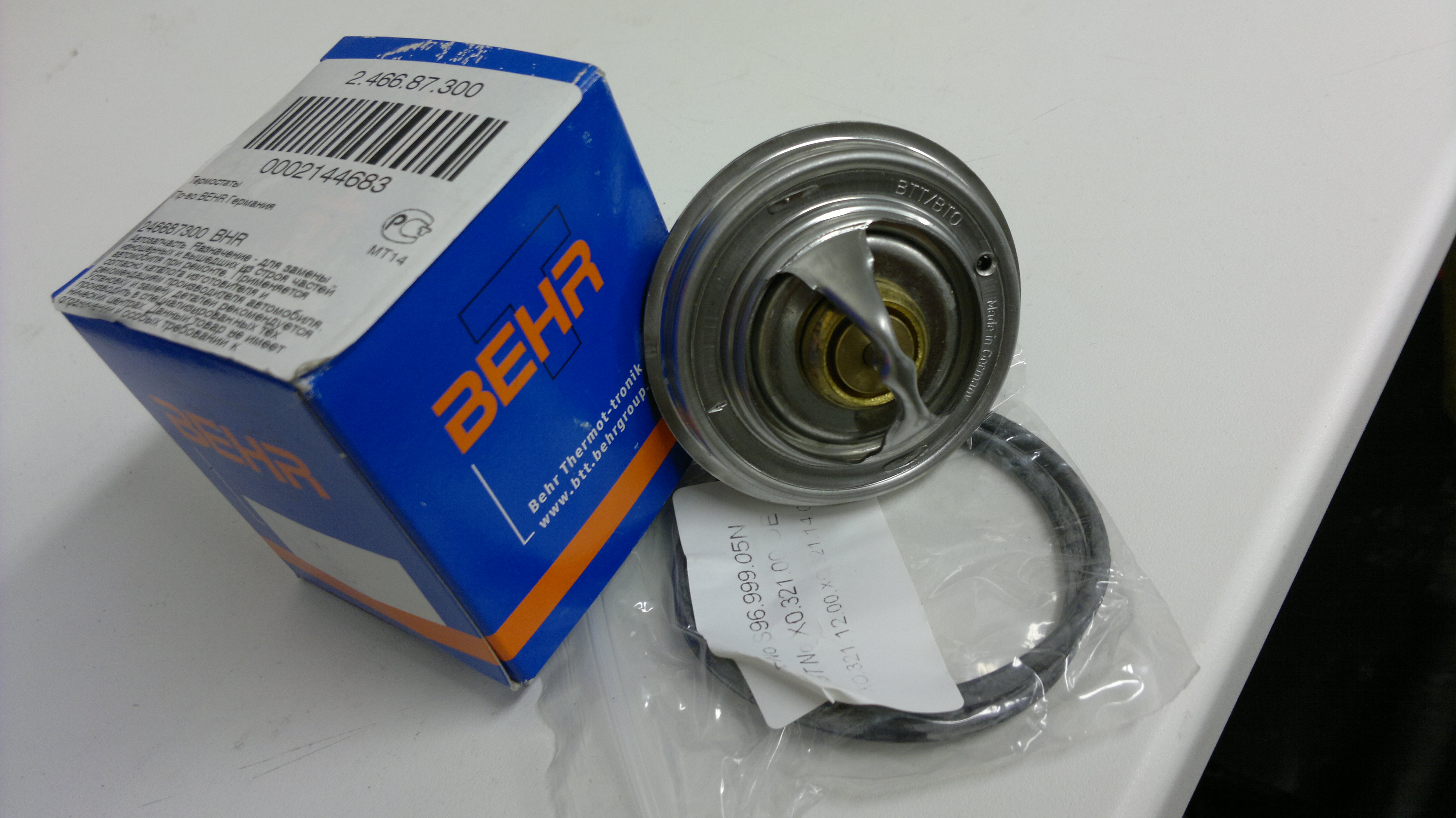

Термостаты BEHR нынче полное Г!
Куплено недавно было два, на 117 и на 110.
Со 110 выброшен в помойку через день (мотор прогрелся до 120 при 15 на улице)и заменен на старый Wahler.
117 тоже греется выше нормы.
Если Ваша практика подтвердится, то полетит туда же :biggrin:
