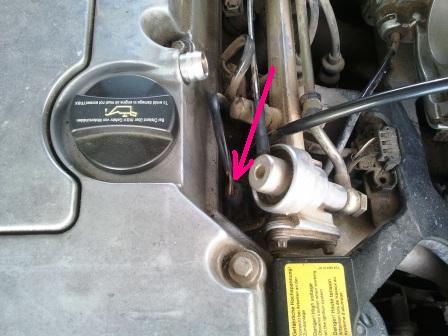

Подскажите пожалуйста что за провода

Они оголены и замыкают
W124 E220 М111.960 HFM АКПП 722.428 94г.в.

Провода на форсунку.

"разнял" их, мощи ощутимо прибавилось.
+1
Меняй проводку, и будет тебе счастье!

ЭТО БЕДА ВСЕХ 111 МАТОРОВ СОХНИТ ПРАВОДКА РЕМОНТИРУЙ ЕЕ И ВСЕ!!!!!
