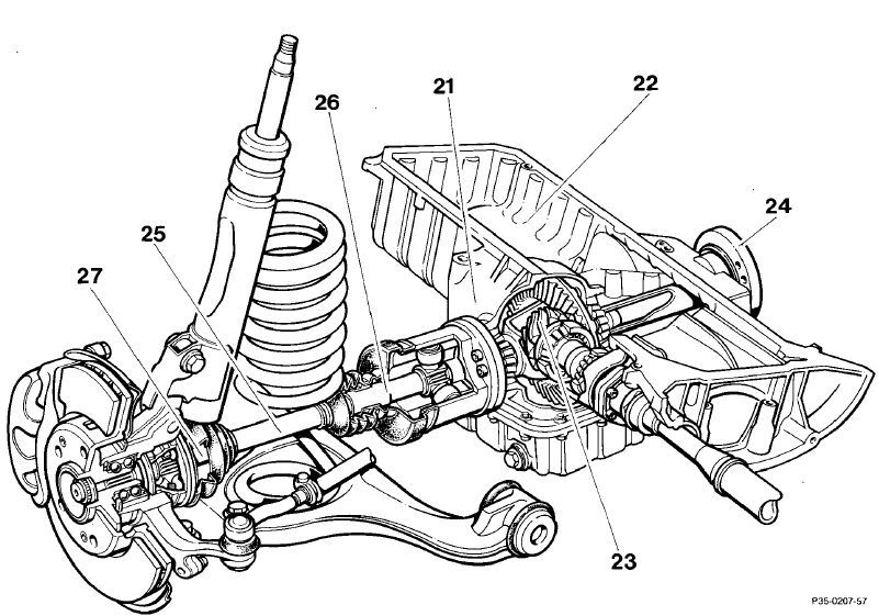

Добрый день, уважаемые!
Никогда не сталкивался с этим чудом поэтому возникли вопросы.
1. Как я понимаю привод НЕпостоянный полный, а подключаемый. Работает по принципу АСД, только в момент пробуксовки блокирует раздатку.Я прав?
2. Редуктор передний вживлен в поддон мотора и оттуда никак не снимается???
3. Непонятно какое там масло, моторное что ли??? :biggrin: или все таки отдельно заливается трансмиссия???
4. Самый маленький из бензиновых моторов с 4матиком на 124м это 103 2.6? Дизель ваще вроде тока 603 :-( 4 цилиндров не было? может на других кузовах?
знатокам полного привода заранее спасибо за ответы.

1- постоянный(вроде 35% перед), а при срабатывание АСД до 50% на перед
2-не вживлён
3-отдельно
4-да 2.6 следующий фир 210-ый 2.8

получается, что редуктор от поддона всё-таки можно отделить? почему спрашиваю?возможно ли прилипошить редуктор к другому мотору, скажем 111 или 601 - 604. Это всё для установки в машину другой марки, а 6ка рядная туда ну никак не войдет.
нее, там вал идет через поддон, и всё другое, балка, опоры двиг, рул тяги, стабилизатор опоры стоек, шаровые, стойки(неговоря уж про пружины)

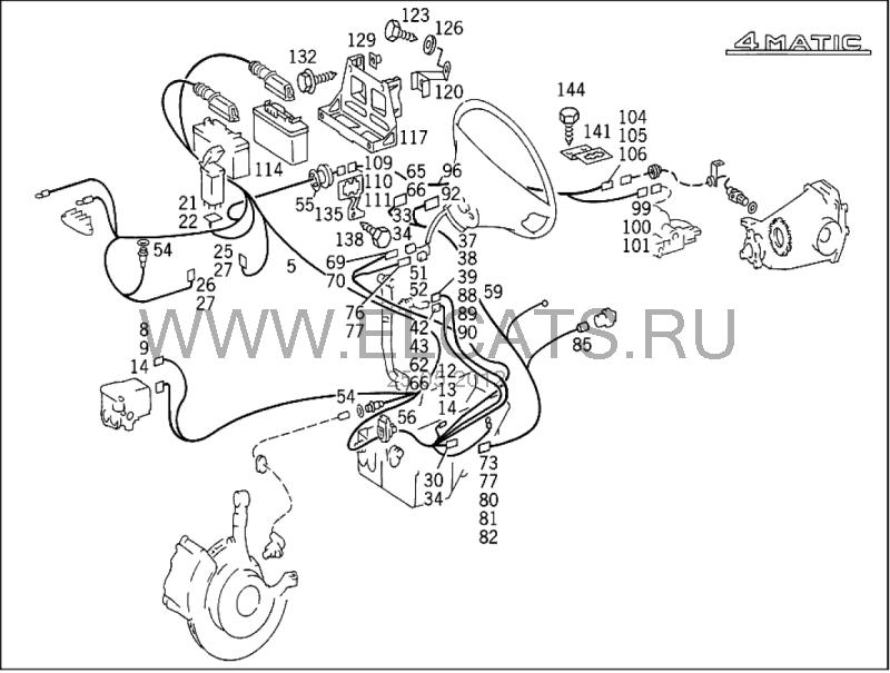

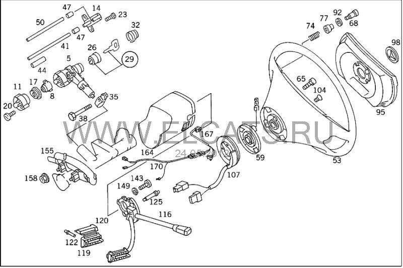

вот еще че нарыл на просторах: 4матик
получается, что еще в рулевой колонке стоит датчик поворота руля, как он выглядит? как работает? можно ли вкорячить в обычную рулевую колонку или надо её(колонку) ставить от Фирматной машины?
раздатку к кузову не подвесишь,т.к. у 4матика задняя опора на раздатке, а на обычном на КПП. Помимо датчика на руле ещё и абс своё(мозг). датчик вроде 107

    Велосипед
Отправлено 25 May 2012 - 20:08
Передний дифференциал.
