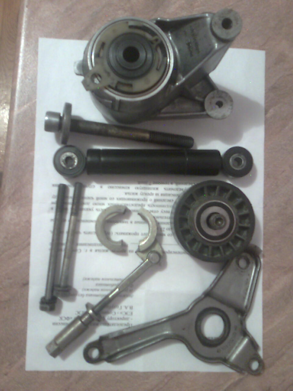

Привет!снял натяжитель и нашел причину поломки, лопнуло ухо самой тяги..с этим понятно тягу я куплю новую(натяжитель стоит феби).. Вопрос:
1. как проверить на работоспособность сам натяжитель перед установкой?? может он уже мертвый..не охота потом опять его снимать и новый ставить..
2. как проверить амортизатор натяжителя??? и не могу понять зачем он там и что гасит???стоит ли его менять...
Всем заранее спасибо!

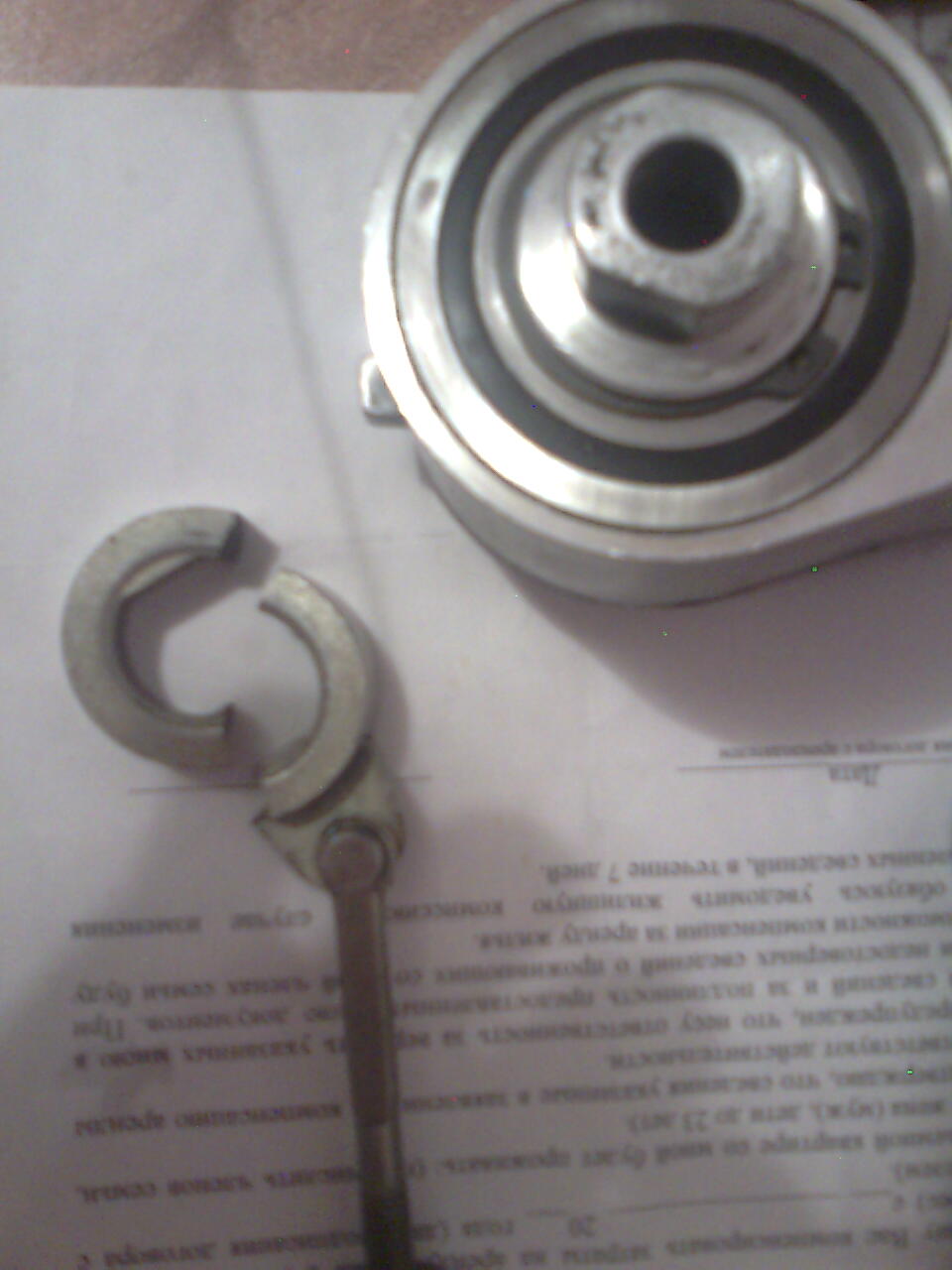

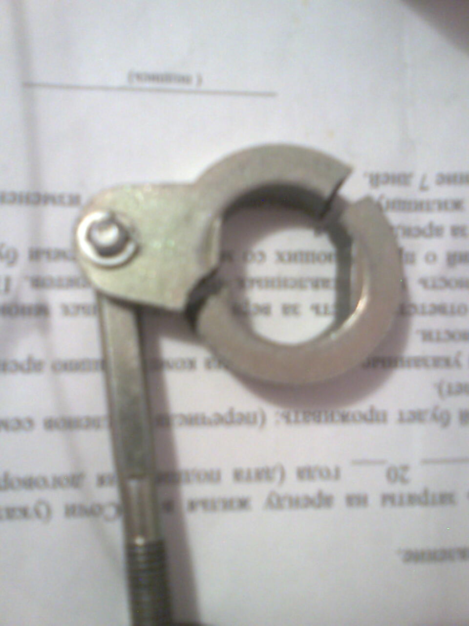

Крючок из электрода диам 4 мм. угол 95-100 град, длина 1,2-1,3 мм. Вставляешь в паз на передней (стоишь перед мотором - паз за шкивом вентилятора на 14 часов) крышке и его же всовываешь в дырку шкива (там их две под 180 град одна к другой) этим намертво фиксируем шкив помпы и спокойно откручиваем или закручиваем центральный болт вискомуфты.
Можно гораздо проще :) откручивал шкив когда менял помпу и вискомуфту с помощью вот этого
