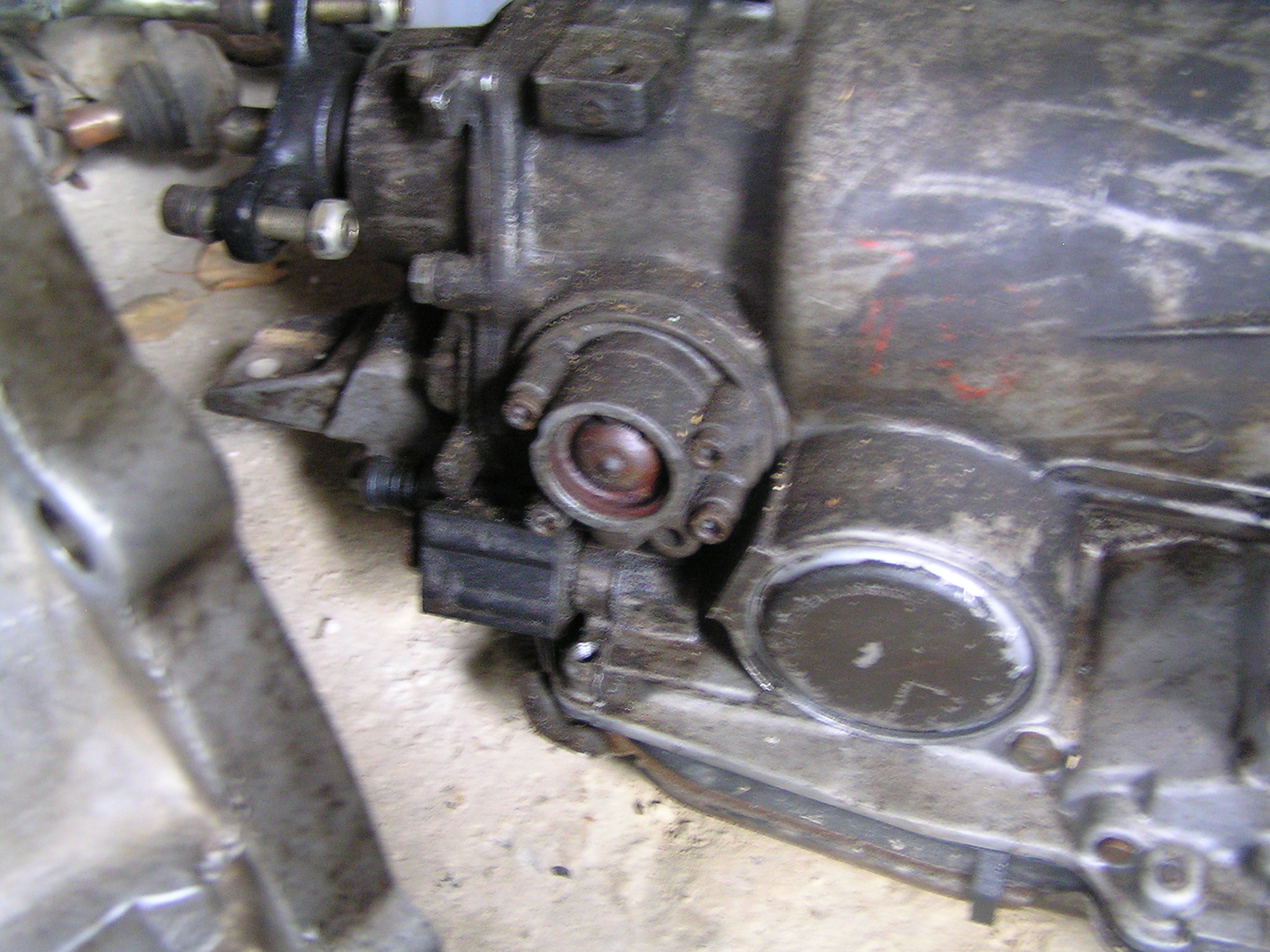

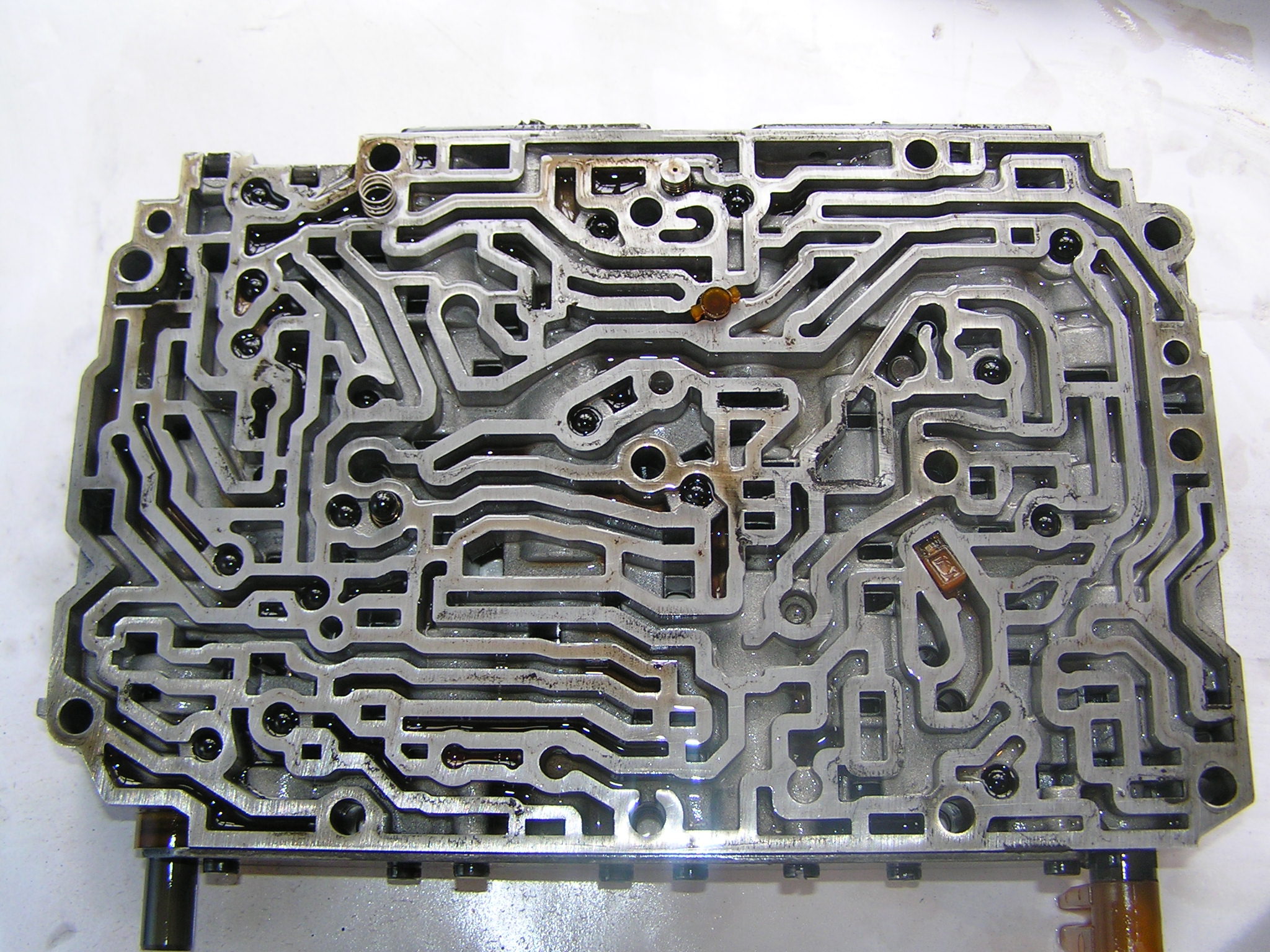

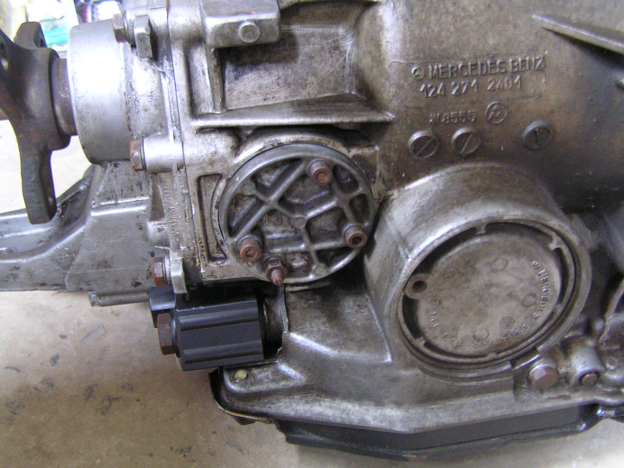

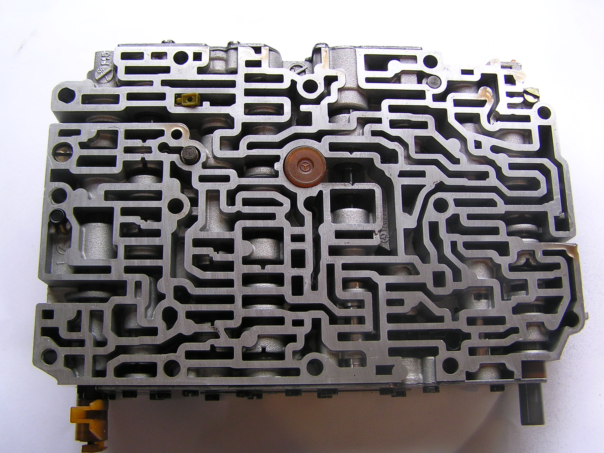

Вот тебе для примера, чем отличается заглушка от насоса и под заглушкой специальная прокладки с дырками в нужном месте. И располовиненый гидроблок. Полезешь в него, следующая тема будет - куплю хорошуюю АКПП недороха.

А где такую заглушку достать, или всё таки можно поставить обратно насос но без привода?
А что располовиненый гидроблок таки уж и не собрать как нужно? Неужели нет людей которые это делали?
Считаю всё что разбирается можно собрать в обратной последовательности, по крайней мере меня уверяли что собрать располовиненный дозатор мерседес нереально - тем не менее всё ОК, поэтому не особо верю в такие изречения.
Спасибо-фото что надо.
