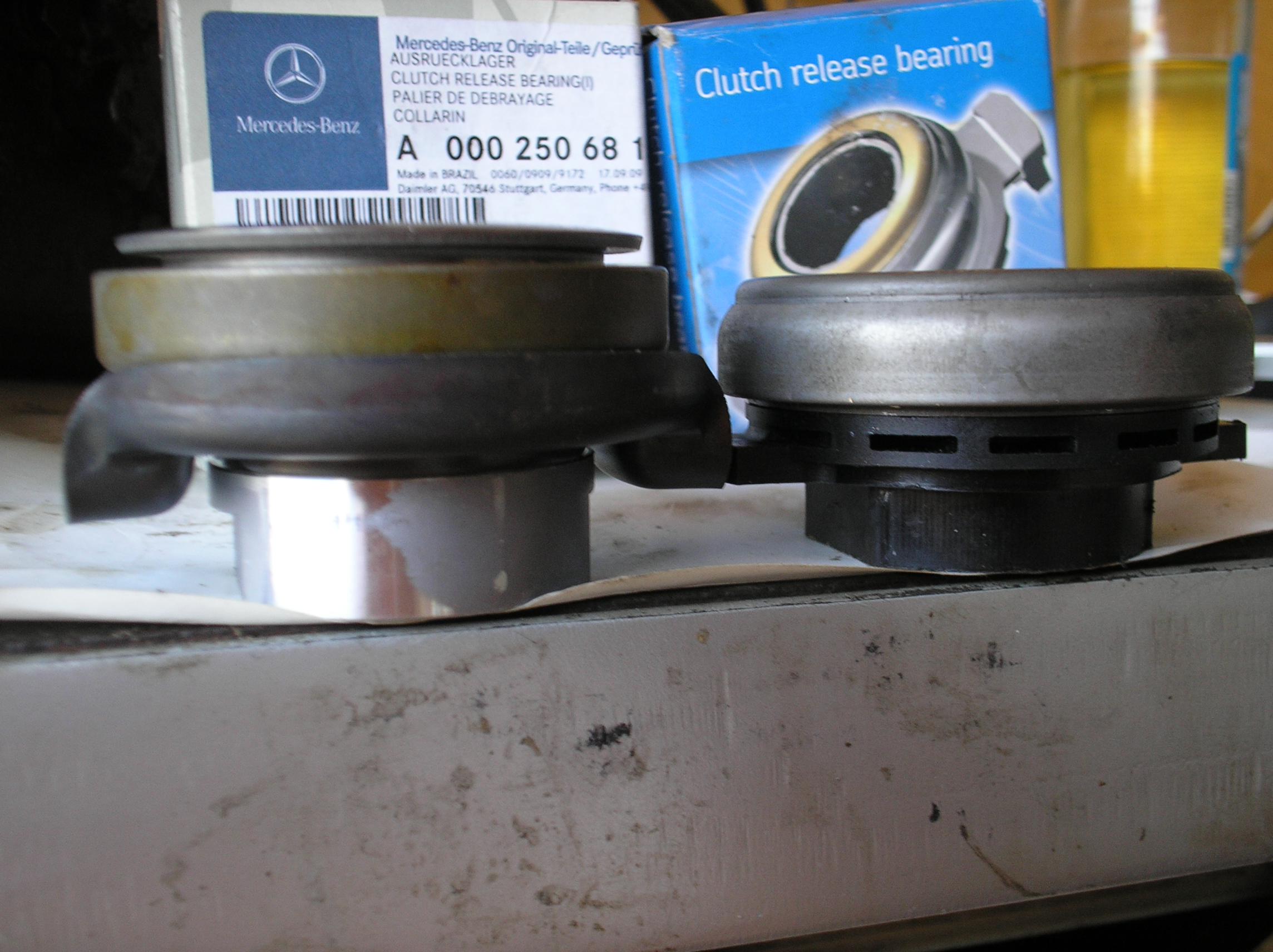

Нужен совет,сегодня поставил контрактную коробку на 110 моторе.После замены,что бы включить скорость нужно выжать педаль сцепления до пола при этом отчётливо слышен зудящщий звук и ощущаются вибрации педали сцепления в тон звука,далее-после нескольких таких выжимов-включений выжимной подшипник стал вращаться постоянно с шумом. У прежней коробки было примерно подобное включение(в самом низу),но зудящий звук был намного меньше.Размеры вилок у этих коробок несколько отличаются по высоте(у прежней на 3мм ниже и есть набитый след от контакта с корзиной),На контрактной коробке выжимной подшипник пришёл в негодность(коррозия),заказал новый VKC2045 SKF,он оказался на 5-6 мм меньше по высоте(у меня на прежней коробке стоял такой же высоты как и вновьприбывший,но с не большой самопальной подкладкой из алюминия в 1мм. в итоге я эту подкладку и поставил) В общем интересно услышать мнения по этому случаю,я думаю что дело в высоте выжимного,но вот почему постоянно вращается выжимной?

выжимной и должен вращатся постоянно!так как сцепление саморегулирующееся то выжимной давит постоянно на корзину с усилием 5-7 кгс. Причин может быть несколько:высота выжимного,высота и изогнутость вилки,длина штока рцс (они бывают разные),высота шара (опора вилки). удачи!

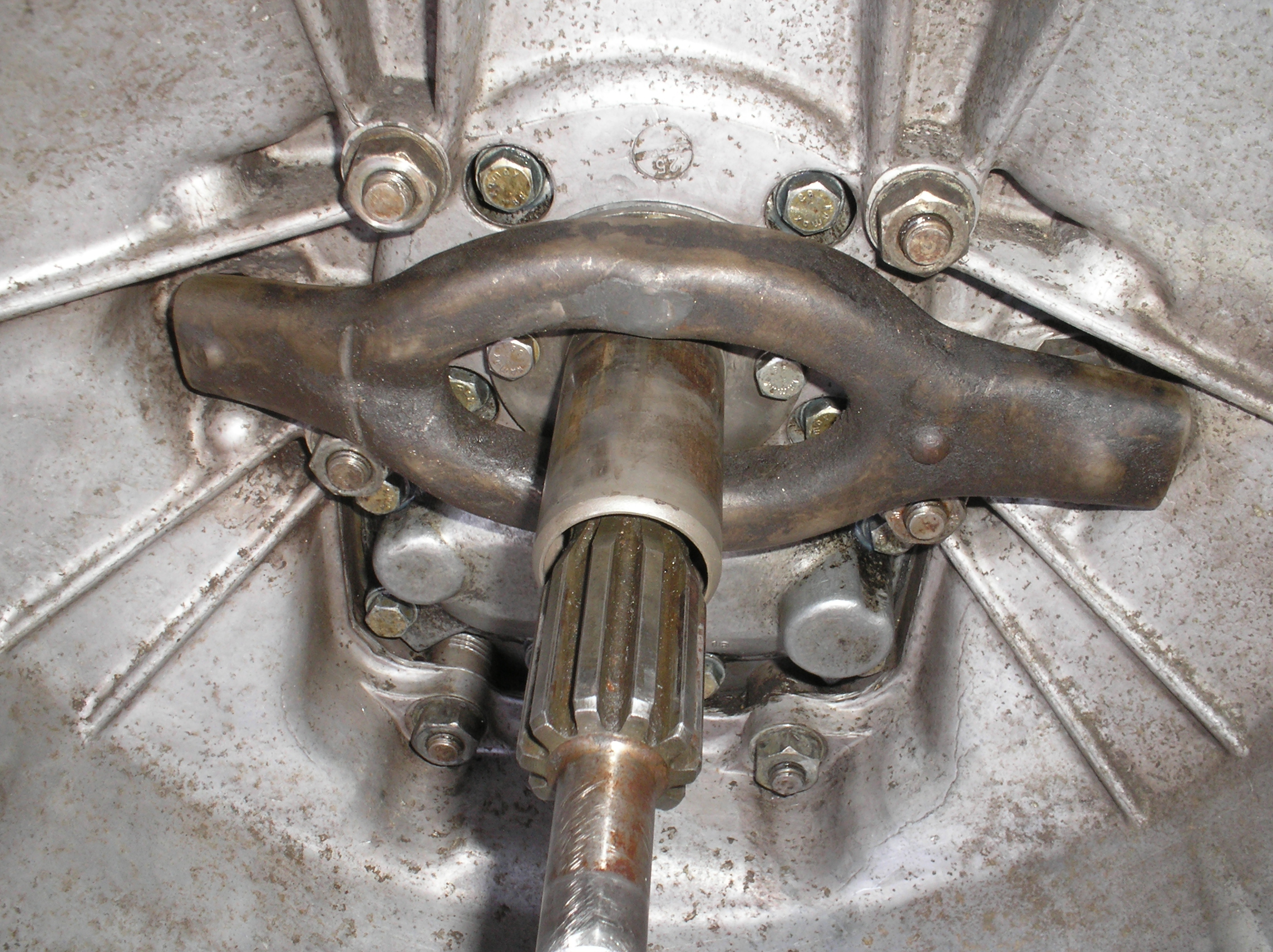

В общем поставил оригинальный выжимной подшипник и всё пришло в норму-шум пропал.На фото видна разница между оригинальным подшипником(INA с мерсрзвездой-3200руб) и дубликатом SKF(500руб),так же отчётливо видны задиры на вилке сцепления от контакта с корзиной

была такая фигня на 123 сарае дизельном . У них разные маховики встречаются . Выжимные тоже отличаются - толщиной . Здесь немцы перемудрили ) Как 116-й ?
