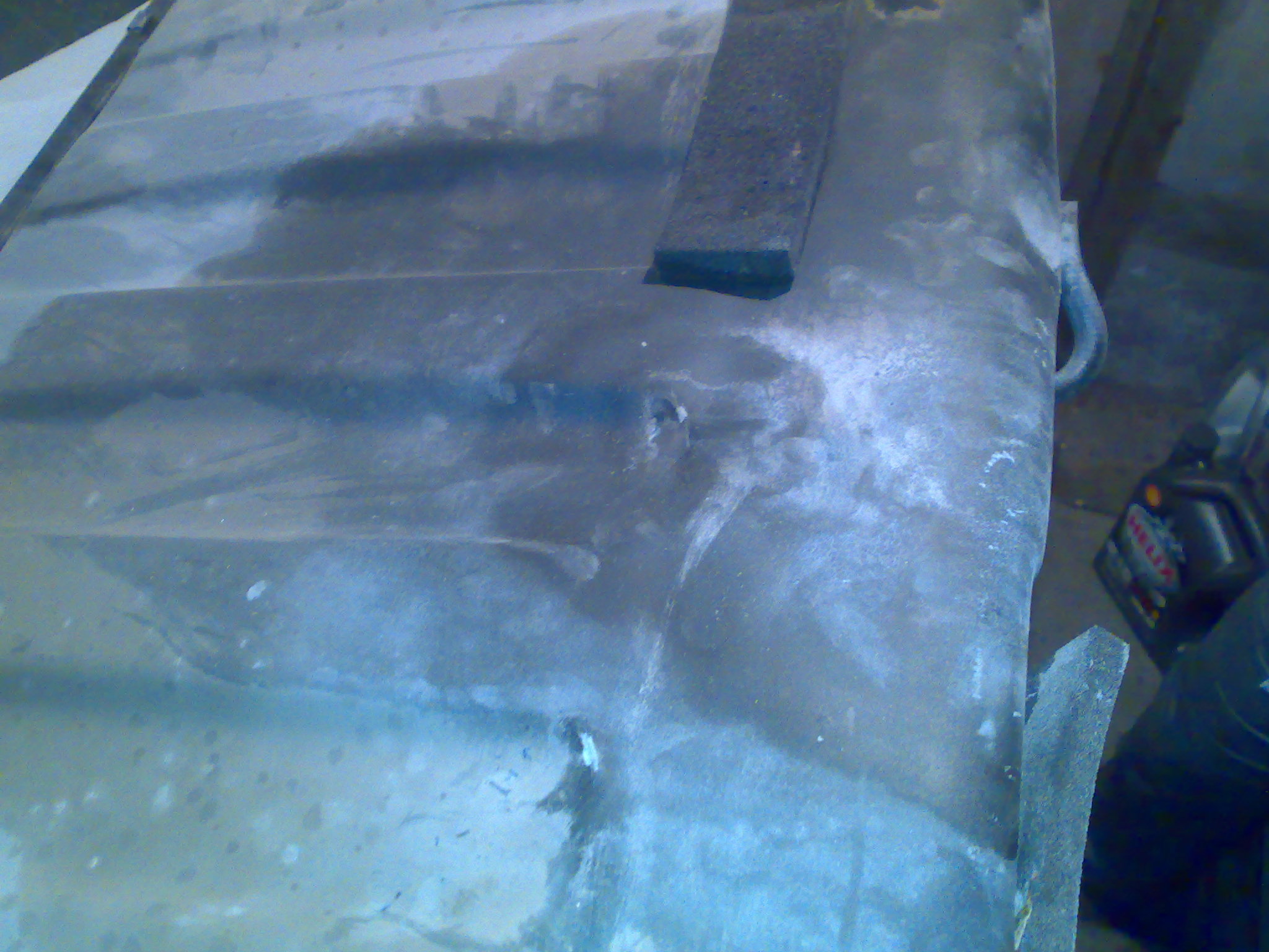

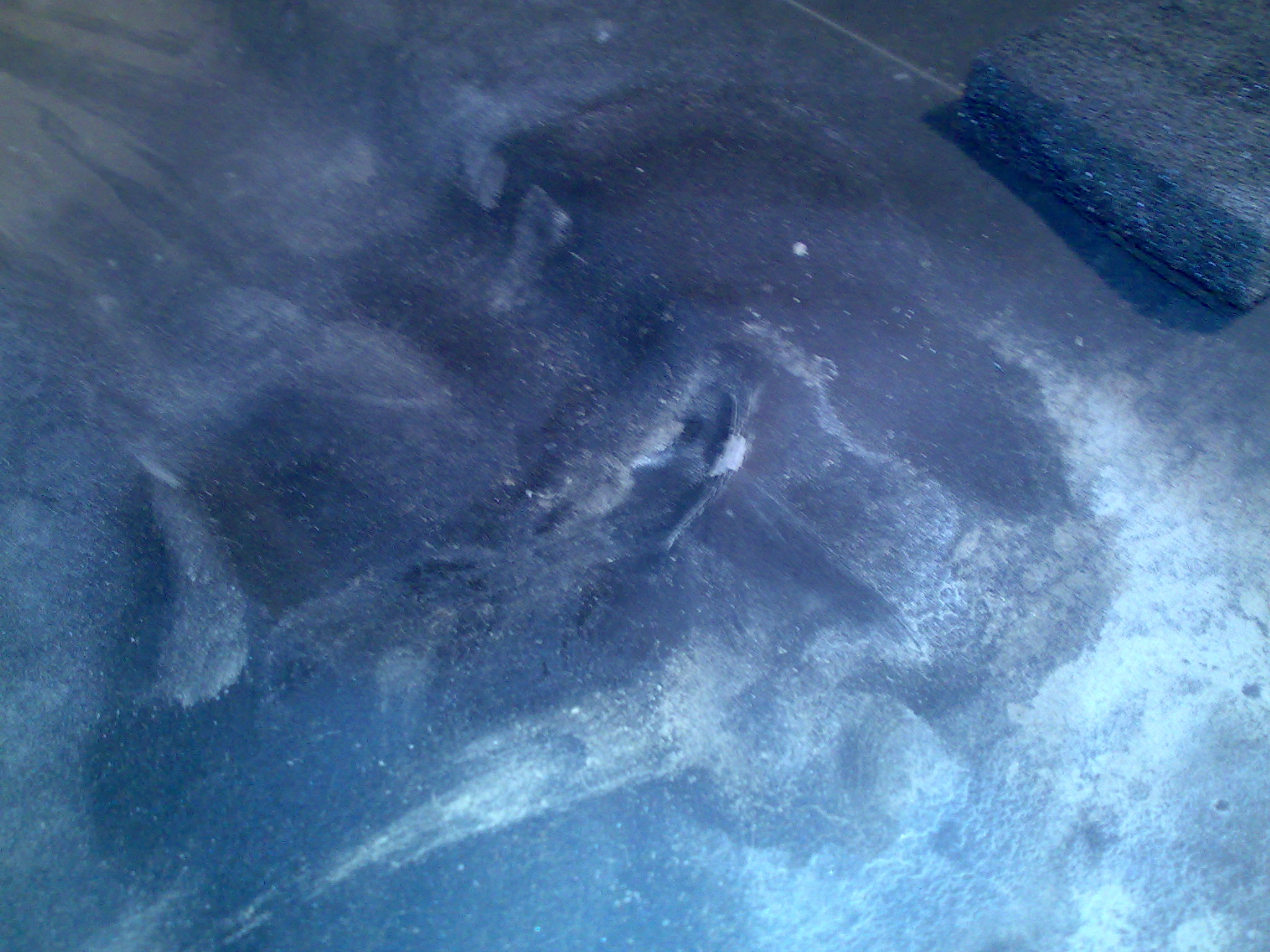

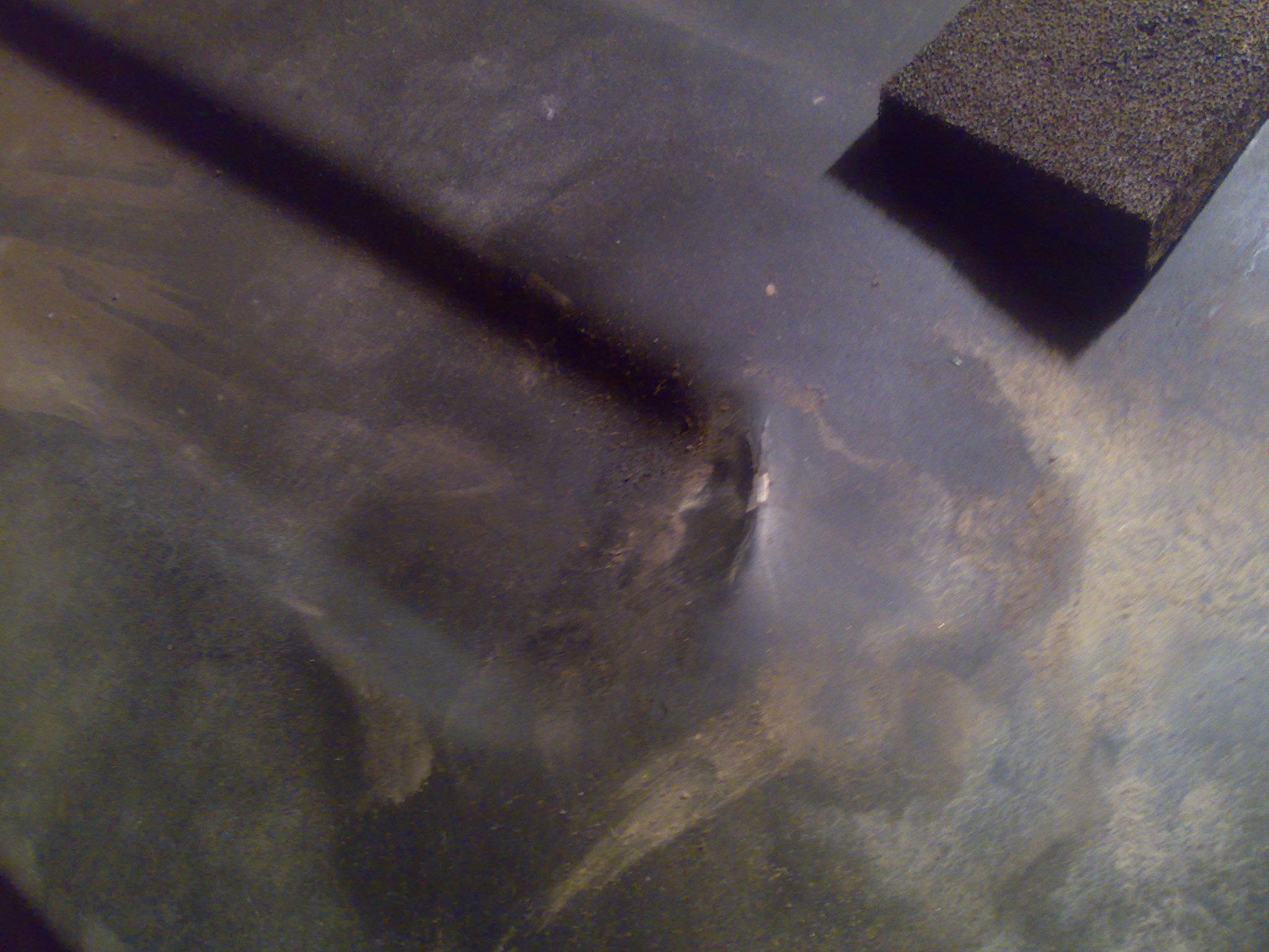

Когда читаешь фотоотчет, то все вроде как не сложно. Слил бенз, открутил шланг, открутил болты, вынул бак....
Вчера у меня на это ушло часа 3.5! По локоть грязные руки, пыльная голова, в дальнейшем еще по локоть руки в бензине (остатки из бака), жгло пипец как. Выражаю особую благодарность aleksvolgo за гараж с ямой, помощь и терпение, ибо возился я долго)
Причиной снятия послужил легкий запах бенза в салоне, даже легких паров вперемешку с запахом салона после 6-7 часов стоянки. Сняли бак, обнаружили на задней стенке два небольших замятия, скололась краска, визуально трещины не видно, но вокруг пятнышко. Принюхавшись к пятнышку, почувствовал легкий запах застарелого бенза, то бишь трещинка совсем микро. На фото видно плохо, но сколы краски видны. Вопрос на засыпку. Может заклеить это дело, т.к. дефект небольшой? Чем клеить? варить явно никто не будет. Понимаю, что сменить бак проще, но откуда у нищего алмаз.

Запояй это место паяльником и будет тебе счастье.
завари- почувствуй себя карлсоном!!! :mrgreen: :mrgreen: :mrgreen:

Ребят, ну серьезно. Бак алюминька? Чем заклеить?

на холодную сварку, делов то
У меня ею заклеен даже поддон и хоть бы хны ни единого пятнышка масла
думаю что нет там ни каких микротрещин!это ваши фантазии... но если очень хочется то Stiv правильно сказал про паяльник(паяльник ватт на 100,кислота и припой-все прекрасно можно залудить)

Бак алюминивый. Алюминий также окисляется до дыр, совершенно прекрасно в щелочной среде. Микротрещинки могут появлятся в любом месте бака, симптомы правильные вздутая краска и запах бензина, у меня такие были на днище бака. Проверить легко налей чуть бензина, и опрокинь на то место где предполагаешь есть дырки, предварительно отскаблив вздувшуюся краску, в том месте на металле появятся кольцевые влажные разводы и запах бензина. Бак под замену, если процесс окисления пошел, то дырки будут появлятся рядом никакая холодная сварка не поможет.
Можешь пробовать лудить, но это сложный процесс это не сталь и не медь и не все там однозначно и просто.

:redface: есть супер припои для алюминия стоит 60 рублей шприц (коричневая жижа) марку не знаю. знаю. ф 59а

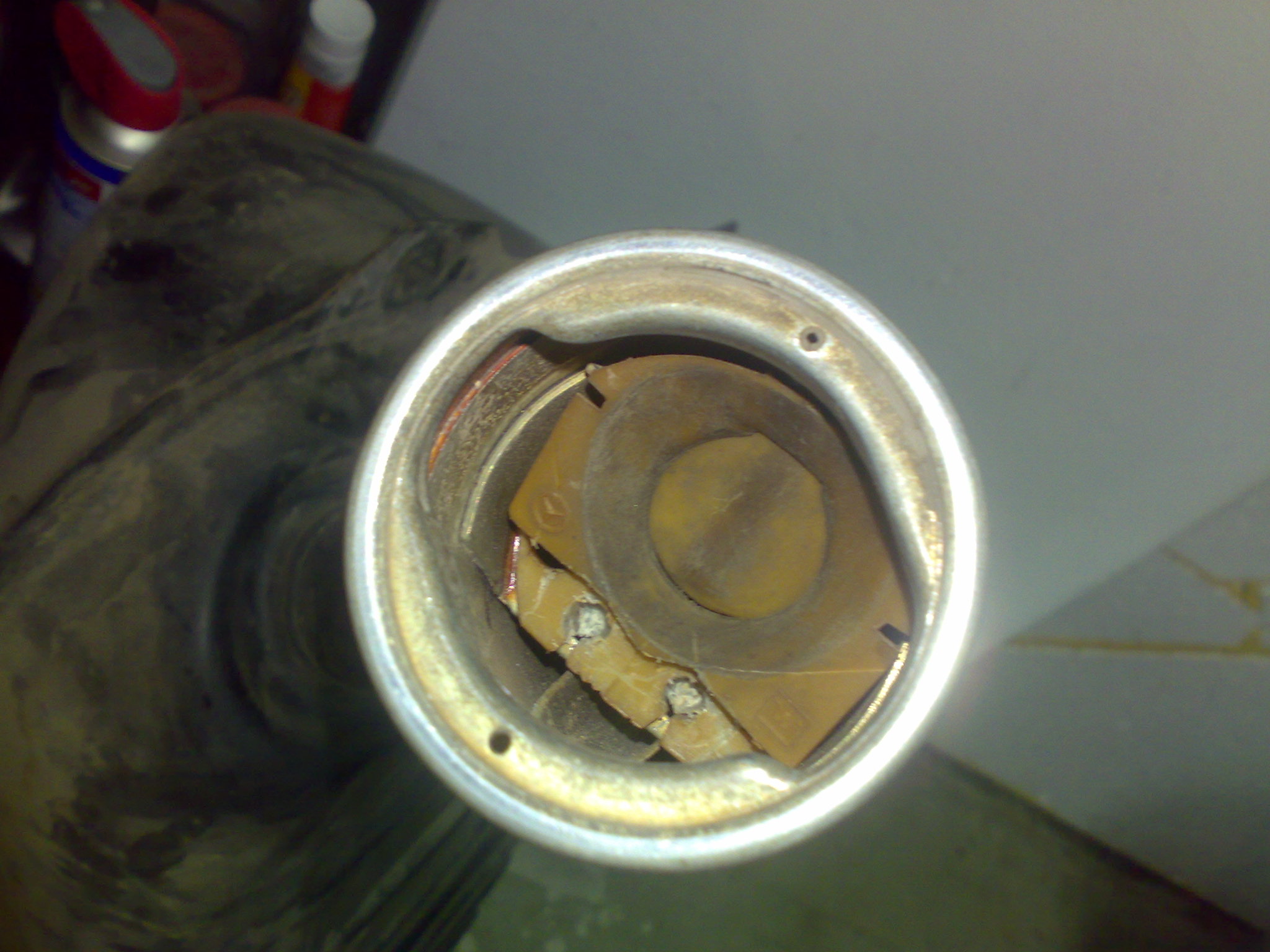

Отправлено 11 December 2012 - 17:11
Вот и свежий бак с дизеля! Спасибо Демьяну за бак, теплый гараж, помощь при замене, горячий чай с бутербродом и потраченное на меня время с утра пораньше, когда все еще спят даже в будни. :applause:
П.с. Из горловины старого бака не смог выдернуть клапан, в дизельном баке его не оказалось, хотелось бы внедрить этот клапан. Как извлечь старый? Уже заклепки разломали, а все равно не вынимается( или проще новый заказать?

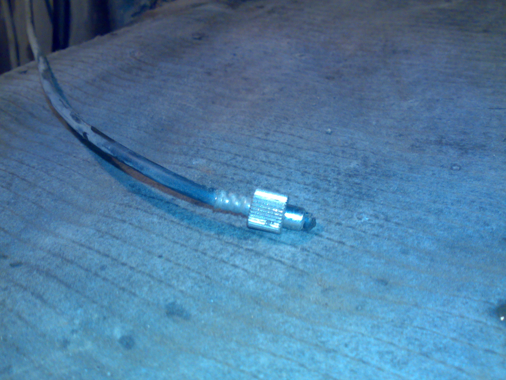

Еще обнаружил часть какой-то магистрали (на фото), с резьбовым фиксатором. Что это может быть?

Чё-то 3 фотка разъём антенны напоминает.Мож ошибаюсь?
он, точнее кабель посмотреть (как от ТВ)
у меня такой же свернутый в крыле лежит, уходит в салон в левой части багажника

Кстати, с Дмитрием установили кое-что...бак то железный, а не алюминиевый!
