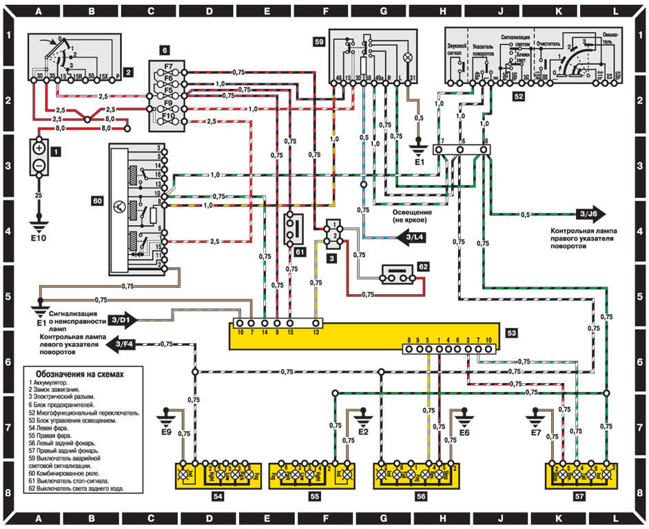

Я опять по поводу этой заколдованной схемы на фонари заднего хода, нашел я вход с лягушки на блок освещения, под13 номером, и выход с блока на фонари заднего хода под ном 5 и 7, в самом блоке идут перемычки заводские с 13 до 5 и 7 номеров фишек, так выходит что включение фонарей заднего хода, происходит путем замыкания лягушки? и ее контакты работают как реле/ вся нагрузка приходится на эти контакты?

А как же вот это? на лягуху от предохранителей приходит плюс, и идет на блок освещения, а от блока на лампы,или я не прав?
Прав. Именно так и идет. Включает фонари заднего хода лягушка, подавая плюс на блок контроля неисправности ламп. Блок контроля дает плюс на лампы.

Спасибо, все подключил по штатному, только провод от лягушки на блок освещения на н 13, протянул новый так как старого конца не нашел, но у меня подплавившийся штекер лягушки, видно нагрузка на него сильная , может поставить релюшку, в разрыв плюса в цепи, хуже я думаю не будет?

Не надо никакого реле. Штатные лампы по 21 ватт, хороший контакт штеккеров на лягушке. Лягушку замени на новую.
