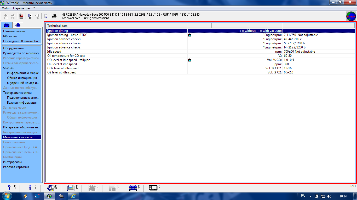

Прошу кто знает - напишите нормы по выбросам для 103-го мотора на ХХ и на оборотах для автомобилей без катов .
Подскажите нормы выбросов

СО - не более 1%Прошу кто знает - напишите нормы по выбросам для 103-го мотора на ХХ и на оборотах для автомобилей без катов .
СО2 - от 12.0 - 14.7 %
О2 - не более 2%
НС - не более 300 ррм
Lambda = 1.0
На оборотах все параметры заметно улучшаются, так как смешивается лучше и сгорает веселее... тоесть параметры по кислороду и углекислоте заметно уменьшаются, параметры по углеводороду будут прежние или тоже уменьшатся. Двуокись углерода должна увеличиться. LAMBDA остаётся по прежнему около 1.0

CO = 1% (+/-0,5)

А на оборотах всё-таки циры конкретной нет . Могу поставить , чтобы было 0.5 , 0.7 , 1.0 , 0.3 . Машын по-разному едет . Вопрос - что верно . И СН примерно одинаковый при этих всех показателях .

Женя ставь на холостых, как указано в скриншоте... на оборотах цифр не бывает, все данные даются на ХХ. Если хочещь, чтобы порезвее была, то на холостых оборотах подтяни СО до 1.0% и тогда под нагрузкой веселее ехать будет. Если при регулировке эмиссии ты будешь контролировать еще и ток ЭГРД, то тогда вообще по Фэн-Шую все получится. Короче ищи золотую середину по выхлопу и по току ЭГРД, при исправной дямбде.А на оборотах всё-таки циры конкретной нет . Могу поставить , чтобы было 0.5 , 0.7 , 1.0 , 0.3 . Машын по-разному едет . Вопрос - что верно . И СН примерно одинаковый при этих всех показателях .
