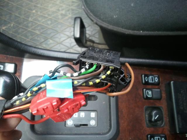

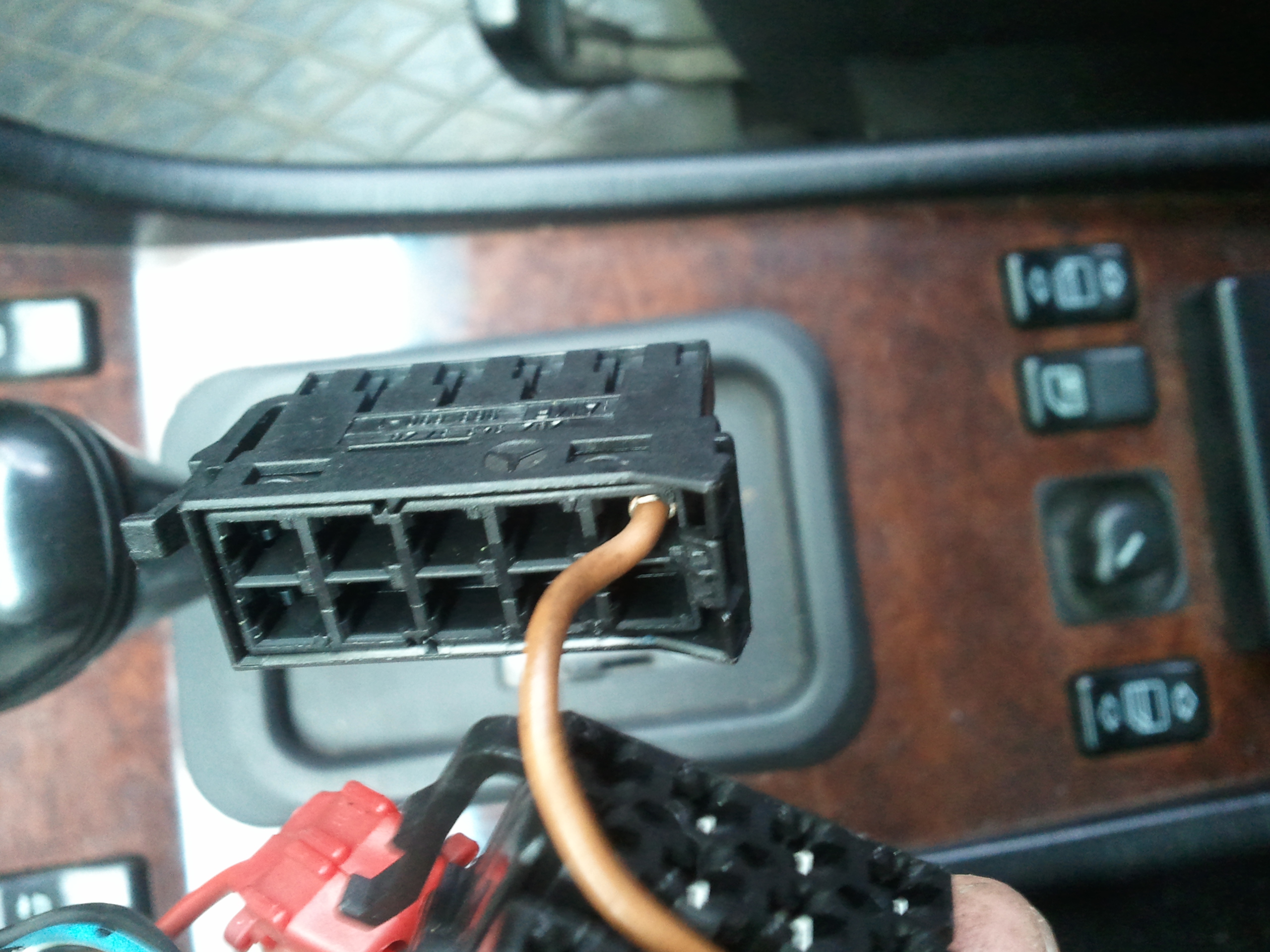

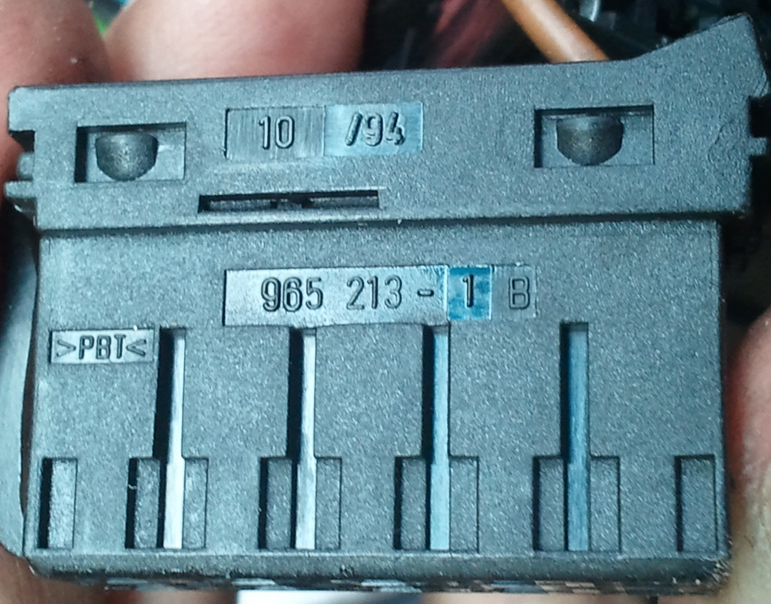

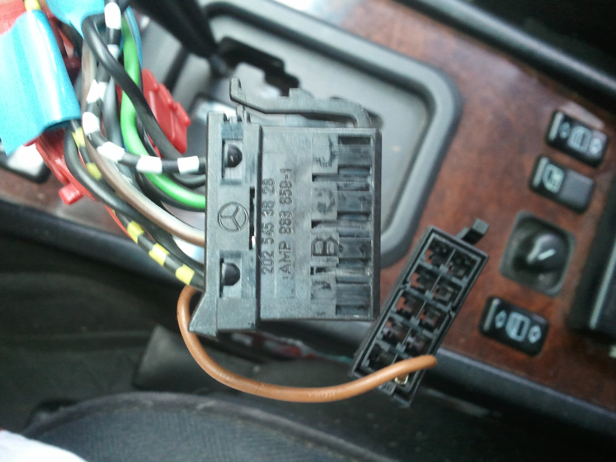

Вообщем противотуманку сделал, прокинув витую пару от интернет кабеля.
На счёт магнитолы, посмотрел по схемам-это масса, вопрос только зачем нужна она там, фото приложил.
Вопрос: Слышал про функцию увеличения громкости в зависимости от скорости, поддерживают ли нынешние магнитолы данную функцию и есть ли провод в фишке, отвечающей за это?

Если новый мафон не родной мерсовский Бекер - можешь фишку отцепить. Она нужна для подключения чейнджера. Что касается увеличения громкости при увеличении скорости - это функция мафона. Если в новой она есть, подключиться можно к датчику скорости. Разъем его находиться на задней части приборной доски. Противотуманка контролиться блоком, поэтому при запараллеливании будет гореть ошибка. Из наружного освещения не контролится только третий стоп, который устанавливался в качестве опции весьма нечасто
