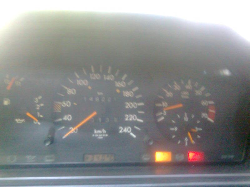

раньше этого не замечал стоял себе в пробке и вдруг посмотрел на щиток и увидел ЭТО ![]()
теперь вопрос это норма ? как только температура поднимается выше 100 градусов включаются 3 вентилятора (основной и 2конера )
раньше когда открываешь зажигание то автоматически включаются 2 вентилятора но машину пока не завел , когда заводишь машину вентиляторы не отключаются и работают около 1-2 минут или когда температура поднимается до 40 они отключаются
как мне быть ![]()

ЭЭЭЭ, батенька, да у вас не одна проблема, а целых 2-е и одна серьезней другой. а именно: У вас стрелочка-то на нуле лежит по давлению масла, а следствие чего идет маслянное голодание мотора и как следствие идет перегрев колена и тм\пд и как следствие вам предстоит ремонт в будущем мотора, из-за низкого давления масла может и температурка мотора так подняться.
П.С Если у тебя в системе антифриз, то еще с такой температурой мотор будет жить, а если тосол, то ..... тосол кипит уже при 104-х градусах и если он правильный, антифриз при 116-ти в 50\50 пропорции с водой и опять-таки если он правильный. У тебя-же судя по стрелке уже можно так сказать 110-ть градусов. переборчик значится.

У меня датчик примерно в этой зоне стрелки включается ,говорят есть датчик хододный от фирмы (не помню как на М начинается типо Моли 4 буквы) он включается с 85 градусов , а так рабочая 105.
Давление у тебя и в првду низковато. При таких раскладах, я бы тупо датчик на постоянку включил и не парился до капиталки.
Датчик %11 на фотке.
Термо вискомуфты у нас нет, стоит электромагнит , контакты зажимаешь на фишке пропелер подключается , если этого не произходит, значит сломан электромагнит или нет + в фишке , что звонится при вкл. зажигании лампочкой , ну и третье сам датчик умер.

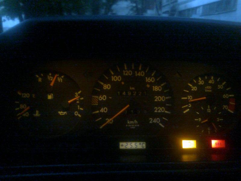

сейчас помыл машину во дворе
и хотел проверить

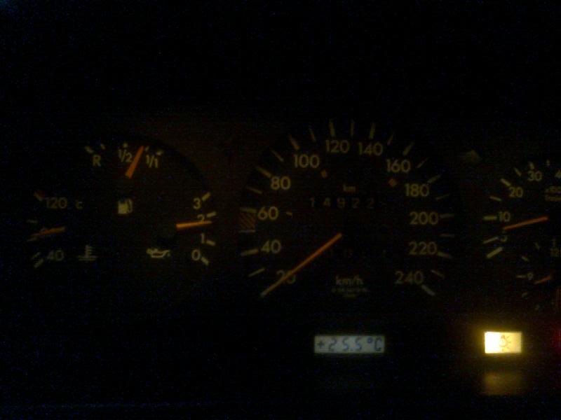

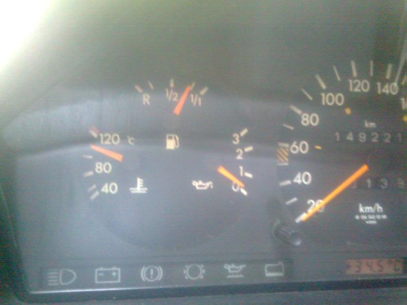

завел и увидел что давление показывает 2,5 (фото 1)
когда температура дошла до 80 градусов давление упало до 1,8 и играло (когда включаются 2кондейных вентилятора) (фото 2) играло между 1,5-1,8 МАШИНА СТОЯЛО на месте

А может кто-нибудь сказать какое давление на прогретой нормальное? У меня чуть больше двойки-где-то 2.3.Должно быть больше? 102 дрыгатель
Сообщение отредактировал Sharbatman: 25 May 2012 - 18:36
Ваз 2105 распилена 84г.
#8
Отправлено 25 May 2012 - 18:39
На холодную давление масла должно зашкаливать за тройку.
То,что на прогретом - но не "натруженном"моторе падает до 1,5 - уже не айс!
Прокатись километров пять - посмотри,что будет показывать прибор.Навярняка опустится ниже единицы.А это означает - повышен зазор по вкладышам со всеми вытекающеми..

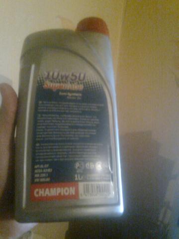

залито масло 10W50 полусинтетика
CHAMPION Superlube 10w50 (в народе зимнее масло)
залито давно около 2 лет назад при пробеге 147250 сейчас 149221,фильтр SCT(синий корпус )
а антифриз mannol hightec ag13
может я конечно и ошибаюсь, но вроде как если машина стоит или очень мало ездит, то масло надо менять раз в год, про антифриз не скажу...

у мну похожая ситуация была по давлению масла, что и у ТС.
пока до раб.температуры не прогревался давление на ХХ почти 3. с прогревом падало почти до 0, прыгало и скакало )))
однако никто здесь не сказал, что это может быть пролемным сам датчик давления! как было у меня )))
мех.манометром замерить надо нагорячую. бо бывает что и датчик от перегрева брешет.
