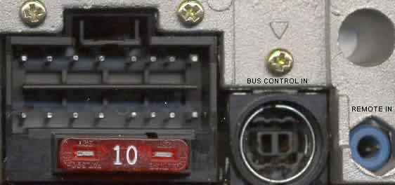

нужна распиновка вот такого разьема bus control in и как к нему привязать флешку
Флешку к нему привязать вряд ли удастся.
В двух словах : в магнитоле стоит микросхема (назовём её предварительным усилителем) , которая имеет в своём составе тембра блок , регулятор громкости и баланса , СЕЛЕКТОР ВХОДОВ . Управляется эта микросхема по шине с процессора магнитолы (без его команды задействовать свободные входы не получится). В разъёме BUS CONTROL IN есть шина по которой проц магнитолы общается с контролёром СД чейджера , пока проц не увидит контролёр на этой шине - он не включит вход (НЕ ПЫТАЙТЕСЬ там что либо ЗАМЫКАТЬ!!!)
