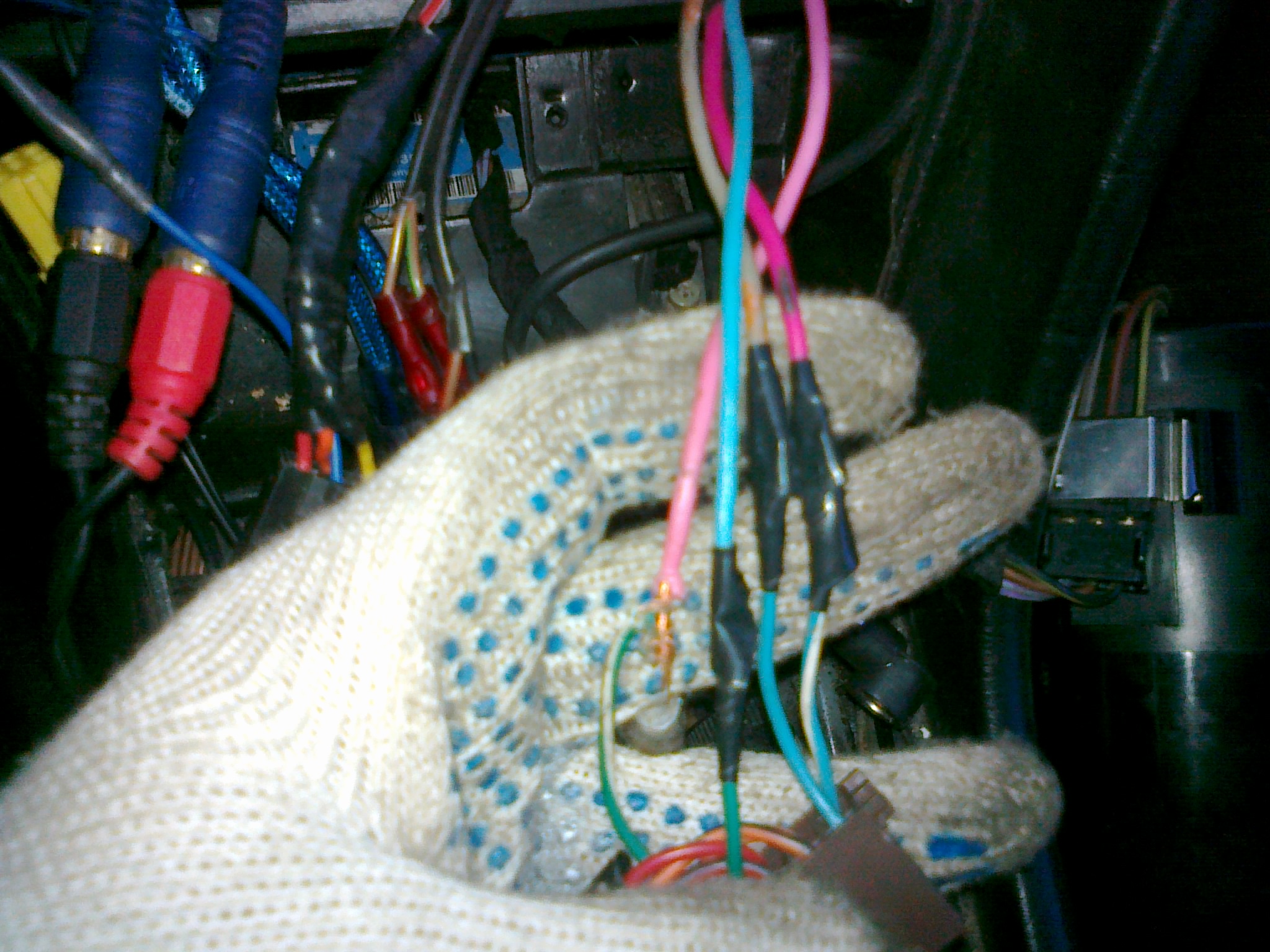

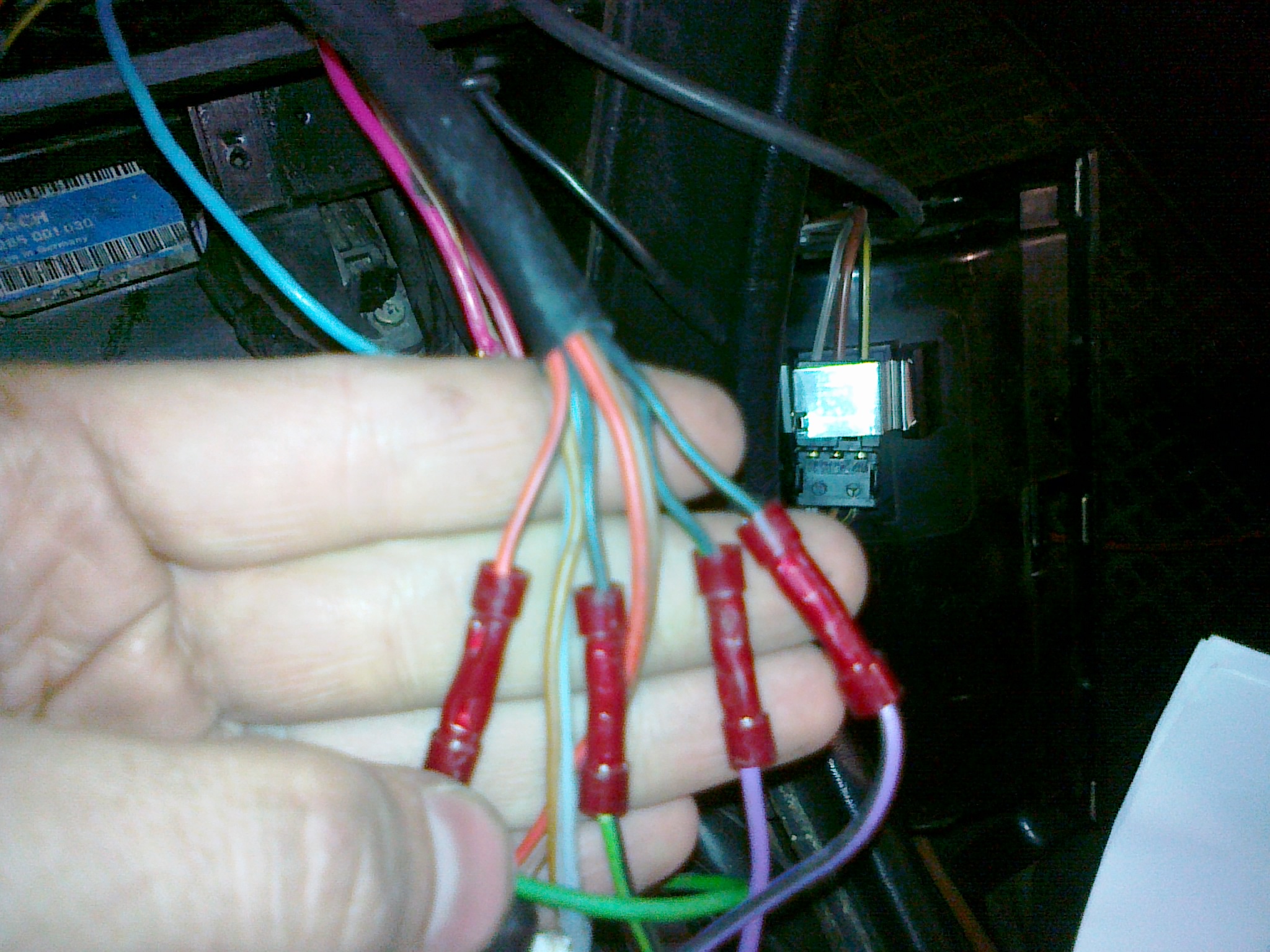

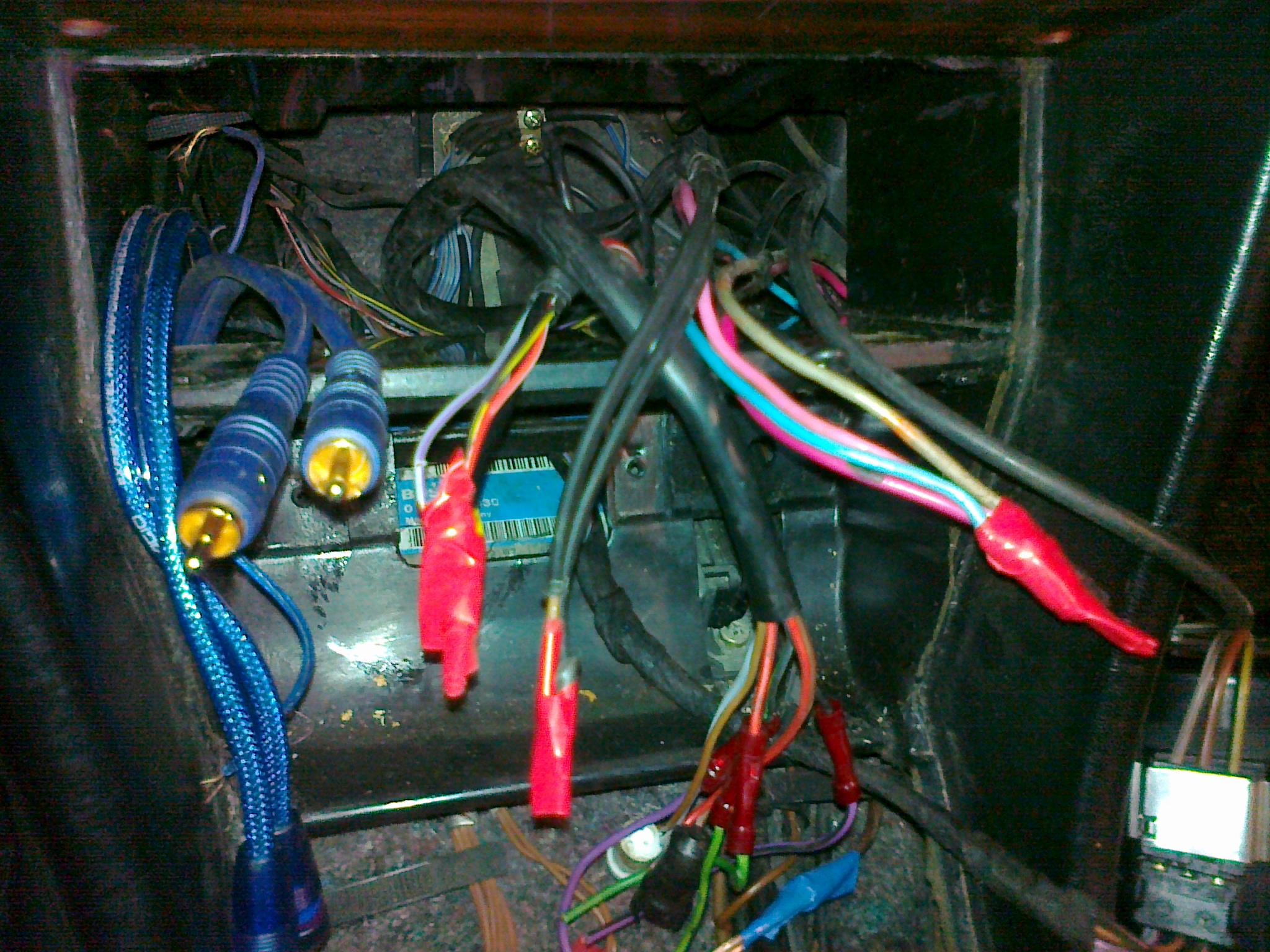

оо спасибо за сайт,а я сижу голово ломаю как управление антеной происходит,есть два черно-крансых провода (постоянный плюс сидит),коричневый-постоянная масса,и голубой,я так понимаю это как раз и управление антоной,причем один красно-черный судя по схеме должен разрываться через замок зажигания,а голубой я так понимаю это плюс с магнитолы приходит,итого антена выдвигается в двух случаях,когда включен замок зажигания и включена магнитола,так ли это?может кто поправит если я не прав?
и второе-почему то на обоих антенах,которые я купил БУ разъем должен входить мама в одну линию,а у меня висит кабель в багажнике -разъем квадратный,4 контакта-два из которых задействованы
с проводами в машине постараюсь разобраться что к чему,прозвоню сегодня и почитаю что в инструкции к магнитоле написано,там видел мельком схему подключения

до этого стояла ручная,но по вину бьется что автоматическая антена,кабель ,,официальный,, на фишке мерсо-номер выбит и если руководствоваться это схемы http://automn.ru/mer...m_id2-1134.html все подходит,только желто-красных провода два в один контакт идут,т.есть фишка 4-ех пиновая,а задейстованы 3 контакта

вот фото проводов от Becker,их немного больше чем на схемах :mrgreen:

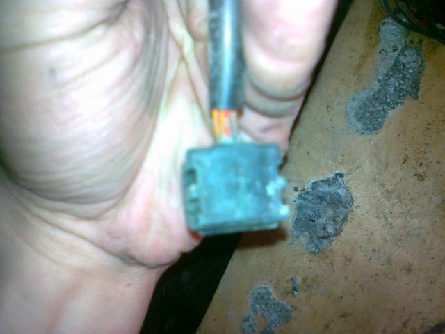

и фото разъема в багажном отделении,об этом я писал в другой теме

фишки нет родной куда ты своего байкера вставлял?

тут твой разьём есть? http://www.autoelect.../connectors.htm

он похоже разъёмчик чикнул,который сейчас в бекере торчит..

все верно,чикнул,ну я уже разобрался с подключением,только теперь застрял на автоматической антене,не могу найти голубой провод в центральной панели,его там нет,судя по схеме должен приходить от антены в багажнике прямо к магнитоле,но его нет,может кто звонил его,куда он идет?
