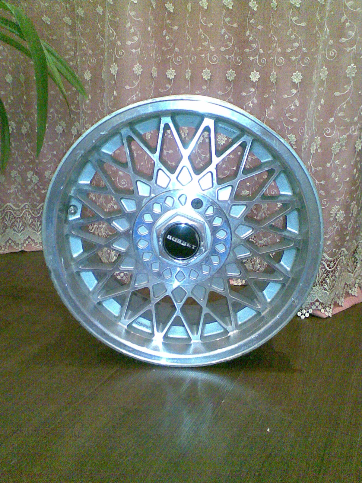

Имеется у меня три пары дисков
Хочу по каждой узнать некоторые вопросы
1.Borbet B 16х7.5J, ET30
нужно:
1.Болты - где найти?у кого?ссылки на инет магазины,аукционы иностранные

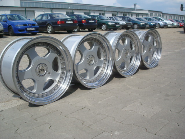

2.Keskin KT1 8,5/10J R17 et30
нужно:
2.Резина какая нужна?размеры на перед,зад
3.Как уменьшить ЦО с 72.5 до 66.5? http://www.tuning-ne...1698/88843.html такие пойдут?они же бывают универсальные?
3.Штамповки обычные 6.5J
Подойдут ли болты от этих дисков,на фото ниже
Возможно ли иметь на Борбет и Кескин одни болты?
Что то забыл стопудов,буду дописать! :fingal:

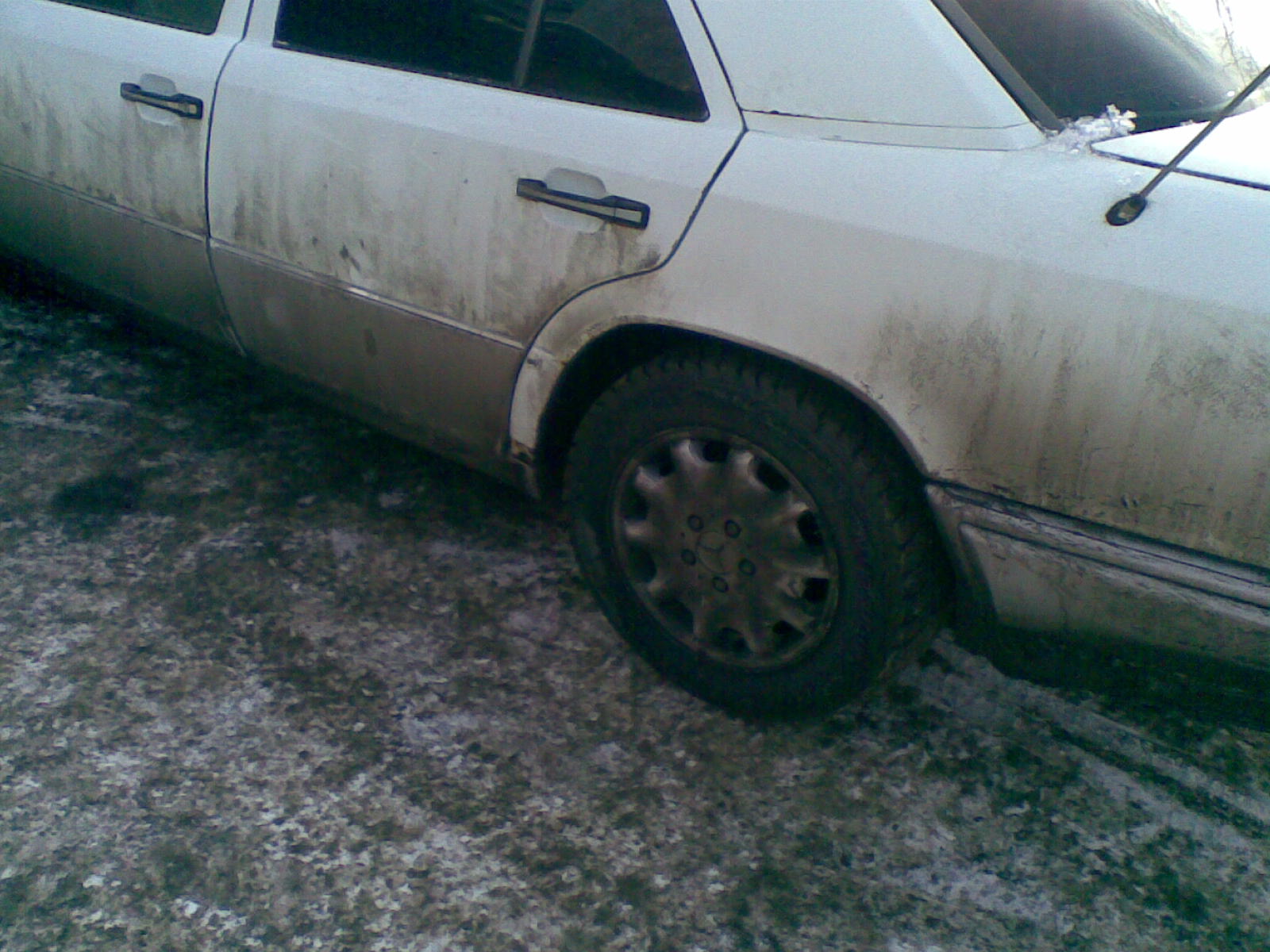

самое простое ( если белый 124-й на фото твой) снять болт и воткнуть в каждый диск, должно выгдядывать где то 8-9 витков резьбы заодно и голову болта прикинешь, как в диске снаружи будет
а снять центральную крышку, посмотреть глазами - конус или полусфера? взять штангенциркуль и померить?

еще раз для танкистов
открываешь центральную крышку диска и смотришь форму углубления на отверстии - под сферический или под конический болт. на кескинах это будет сфера, на борбетах не знаю, не видел.
далее, замеряешь толщину посадочной плоскости диска и прикидываешь, чтобы болт торчал из диска на 10-15мм.
трудно? и вообще по болтам масса тем на форуме
по резине
если кескины будут стоять дома для красоты, то я бы надел что-то типа 225/45 + 245/40
