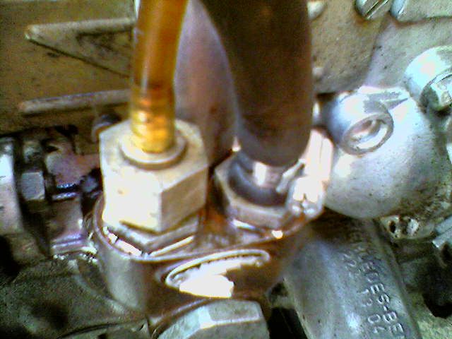

Вопрос имеется-заметил потение и небольшие подтеки дизтоплива на двух гайках штуцеров снизу!Это вход солярки с бака и наверное выход с подкачивающего насоса и вход в ТНВД!Попытка подтянуть эти гайки никчему непривела!Вроде и не капает а неприятно видеть блеск солярки!Что быть может? Заводка великолепная на всех режимах - нетроит и ХХ стабилен!

Обычно течет из-под шлангов,попробуй поменять.Под штуцерами медные шайбы,но если туда не лазил,то врятли потечет.Вопрос имеется-заметил потение и небольшие подтеки дизтоплива на двух гайках штуцеров снизу!Это вход солярки с бака и наверное выход с подкачивающего насоса и вход в ТНВД!Попытка подтянуть эти гайки никчему непривела!Вроде и не капает а неприятно видеть блеск солярки!Что быть может? Заводка великолепная на всех режимах - нетроит и ХХ стабилен!

Да зимой менял правый с бака кусок шланга! может небензомаслостойкий подсунули! Сменю опять!Обычно течет из-под шлангов,попробуй поменять.Под штуцерами медные шайбы,но если туда не лазил,то врятли потечет.

Выглядит он печально,да и левый какой-то неправильный.Сам с ними мучался,в итоге оставил только один прозрачный на обраткуДа зимой менял правый с бака кусок шланга! может небензомаслостойкий подсунули! Сменю опять!

Сменю и посмотрим!Выглядит он печально,да и левый какой-то неправильный.Сам с ними мучался,в итоге оставил только один прозрачный на обратку

Левый шланг вполне правильный, хотя был и другой вариант. А под штуцерами не медные шайбы, а резиновые колечки. Шайба под ручным насосом, может течь и из-под него, и через него сверху.
Чтоб лишнего не откручивать - протереть всё кисточкой с бензином, вытереть/продуть, завести и смотреть откуда течёт, если не понятно - повторить ещё пару раз.

Про кольца спорить не буду,сам не разбирал.Тож мок в свое время,заказал ремкомплект-там 2 грибка и 2 медных колечка.Валяется досихпор,подтекали шланги)))Из-подручного насоса потекло только после его замены,сам по себе он не потечет.Левый шланг вполне правильный, хотя был и другой вариант. А под штуцерами не медные шайбы, а резиновые колечки. Шайба под ручным насосом, может течь и из-под него, и через него сверху.

Тек резиновый шланг!Пока заменил но наверное поставлю такой же как и справа прозрачный!Про кольца спорить не буду,сам не разбирал.Тож мок в свое время,заказал ремкомплект-там 2 грибка и 2 медных колечка.Валяется досихпор,подтекали шланги)))Из-подручного насоса потекло только после его замены,сам по себе он не потечет.
